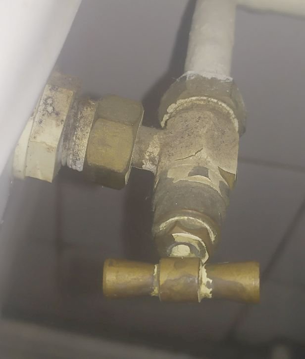

Posté le 06-06-2023 à 13:40:52  profilanswer
un écrou de flexible de douche de 19,4 mm de diamètre c'est du 3/8 et 22 mm environs, du 1/2 ?

Foxus666 a écrit :
Bonjour,
Je souhaite remplacer ce robinet de toilette par un flexible.
Les écrous mesurent 19,4 cm de large.
http://image.noelshack.com/fichier [...] obinet.jpg
Ce raccord peu t'il être compatible ?
https://www.amazon.fr/Flexible-sani [...] C82&sr=8-6
Merci :jap:
si l'écrou fait 19.4 à mon avis c'est du 12*17

Foxus666 a écrit :
Bonjour,
Merci :jap:
Quel intérêt ? il te faudra un robinet de toute façon  [:gwen76]
merci !
12 / 17 on parle de diamètre interne et externe du filetage mâle ?

Foxus666 a écrit :
Bonjour,
Merci :jap:
Dommage d'enlever le robinet. Tu ne peux plus isoler le toilette ensuite.

Foxus666 a écrit :
Bonjour,
Merci :jap:
C'est un robinet WC équerre tout ce qu'il y a de plus classique. Dispo dans tout GSB qui se respecte.
Si tu le changes, préfères un modèle a sphère (quart de tour) , beaucoup moins sujet à blocage et emmerdements.
Il te faudra aussi deux joints en 12/17 (catouchouc côté chiotte, caoutchouc ou fibre côté alimentation).
Un coup de brosse métallique pour nettoyer ce filetage dégueulasse avant de remonter le nouveau robinet.
Le flexible proposé ne convient pas.
Il te faut un racord mâle 12/17 d'un côté, et un raccord écrou tournant 12/17 de l'autre. Mais franchement, squizzer le robinet de WC n'est pas l'idée du siècle, surtout que la mise en place du flexible sera assez compliquée car les deux jonctions (chiotte/ tube) sont très proches.
Message édité par le pote le 07-06-2023 à 21:31:59

J'ai besoin de remplacer le robinet d'alimentation d'eau des mes toilettes qui fuit de partout, j'en ai reçu un nouveau avec un nouveau flotteur que je remplace lui aussi, le problème est que l'ancien robinet est complètement grippé il est impossible à démonter, si je force dessus je risque de torde le tuyau de cuivre d'arrivée d'eau, comment le dégager de la sans trop de mal ?
Les parties déjà dévissées sont les seules possibles à dévisser.
merci.
merci.
https://i63.servimg.com/u/f63/16/84/24/13/img_2076.jpg
Met du WD40 sur le filetage et laisse reposer quelques heures.
Après, essaie de maintenir le tuyaux avec le creux d'une pince multiprise le plus proche possible de l'écrou, et avec la clé a molette ou clé plate, tu dévisse l'écrou en même temps.
Message édité par Foxus666 le 08-06-2023 à 19:54:10
merci.
Une clé pour tourner l'écrou. Une pince digne de ce nom (grande allonge) pour maintenir le corps du robinet (on s'en fout de le massacrer, il est pour la poubelle de toute facons).
Si ca ne marche pas, fais le contraire. Normalement le tube ne prend pas vraiment de contrainte mécanique.
Hors de question de maintenir ou tourner le tube à la pince: ça ne sert strictement à rien, à part tout péter. :o Il ne faut évidemment ne pas faire passer d'effort sur le tube.
D'autant plus que ça m'a l'air d'être un collet battu façonné, ce qui implique que le tube est recuit (mou). Si tu le pinces, il s'écrasera très vite.
Évites de te tromper de sens de rotation, bien sûr :o
Edit: dommage d'avoir dévissé le flotteur avant, il aurait tenu ton robinet :o

FeverLight
Posté le 08-06-2023 à 20:10:40  profilanswer
C'est de ma faute je ne m'y prenais pas bien, avec vos explications j'ai mieux observé le truc, ca le fera je n'en occupe demain, merci.
