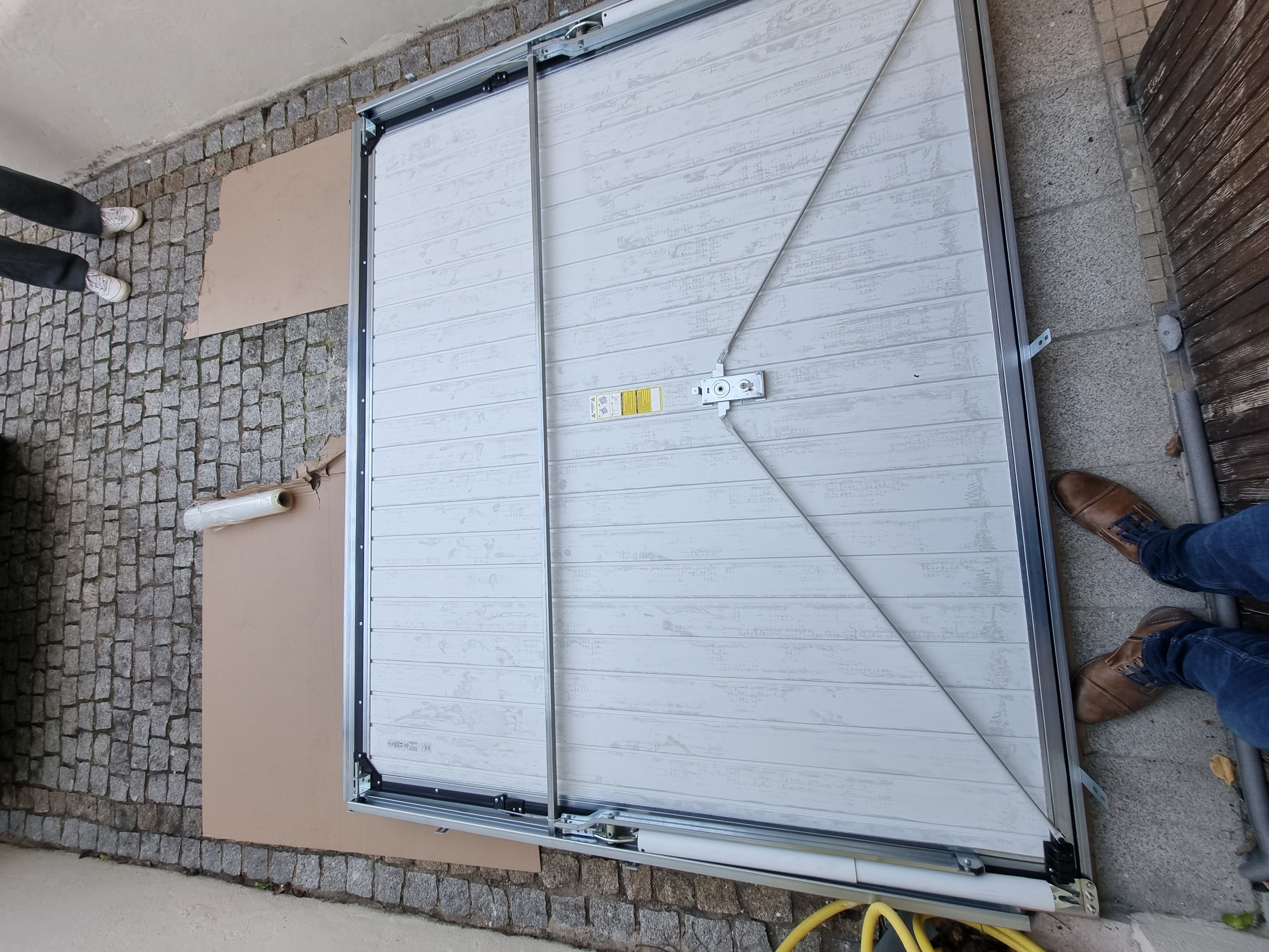

Hello à tous  :hello:

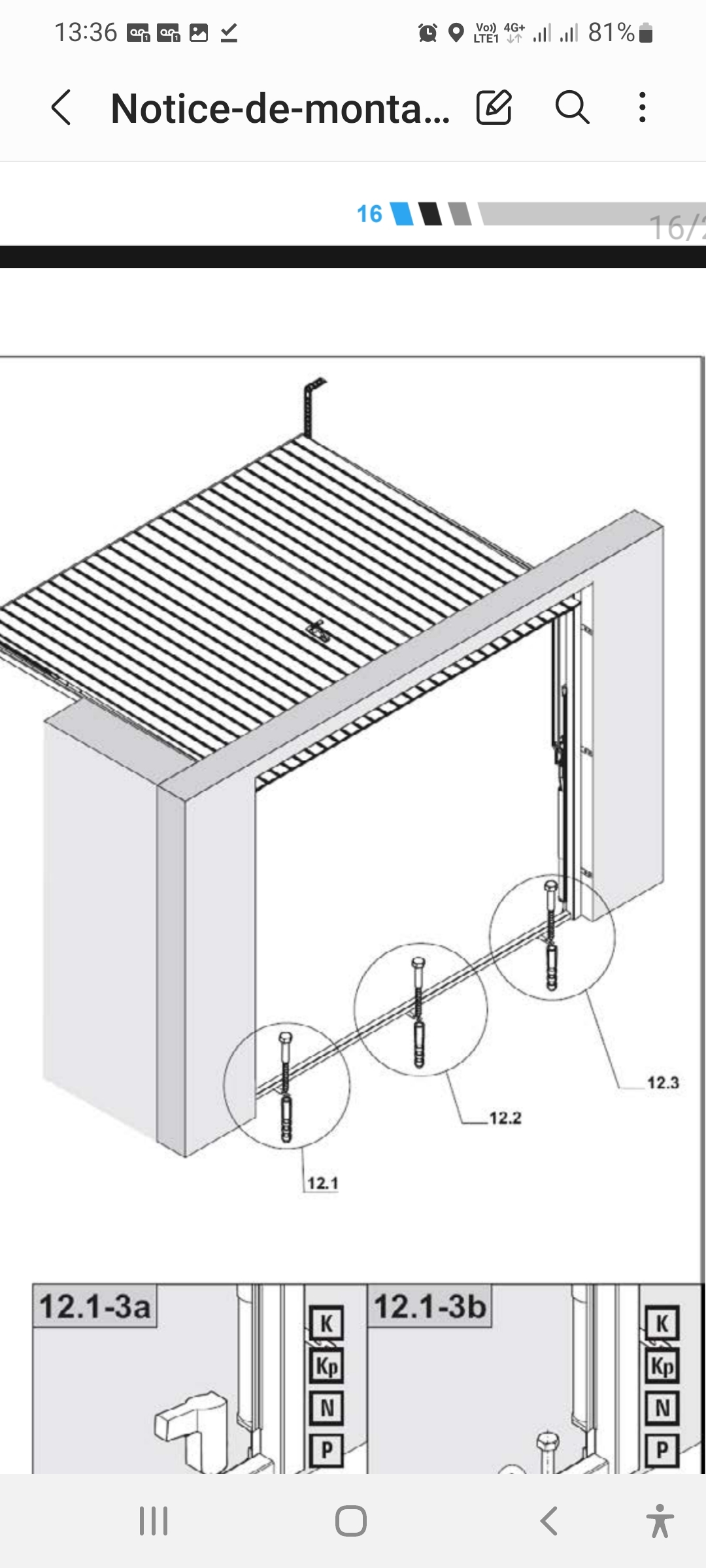

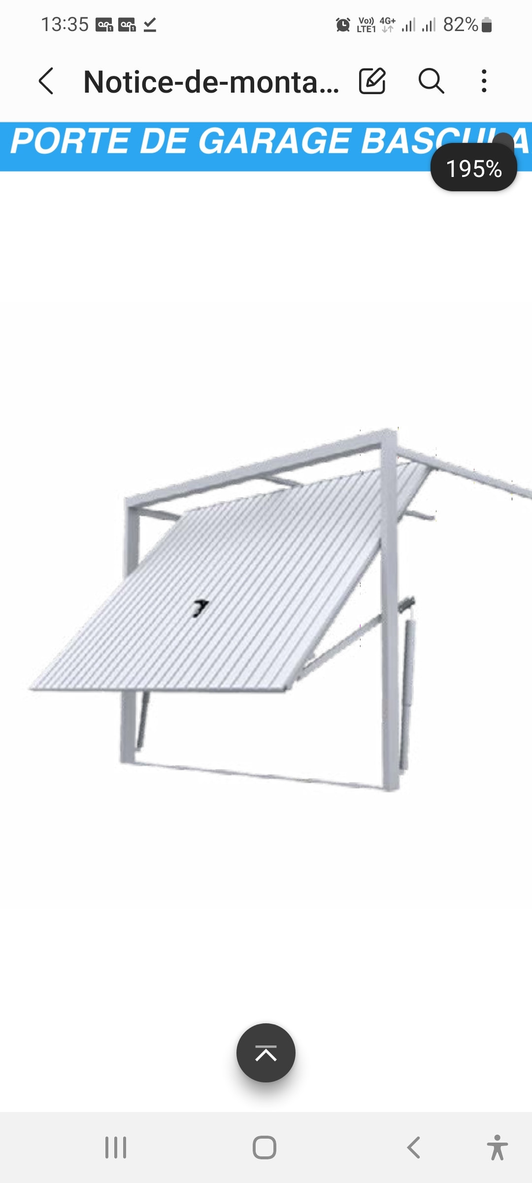

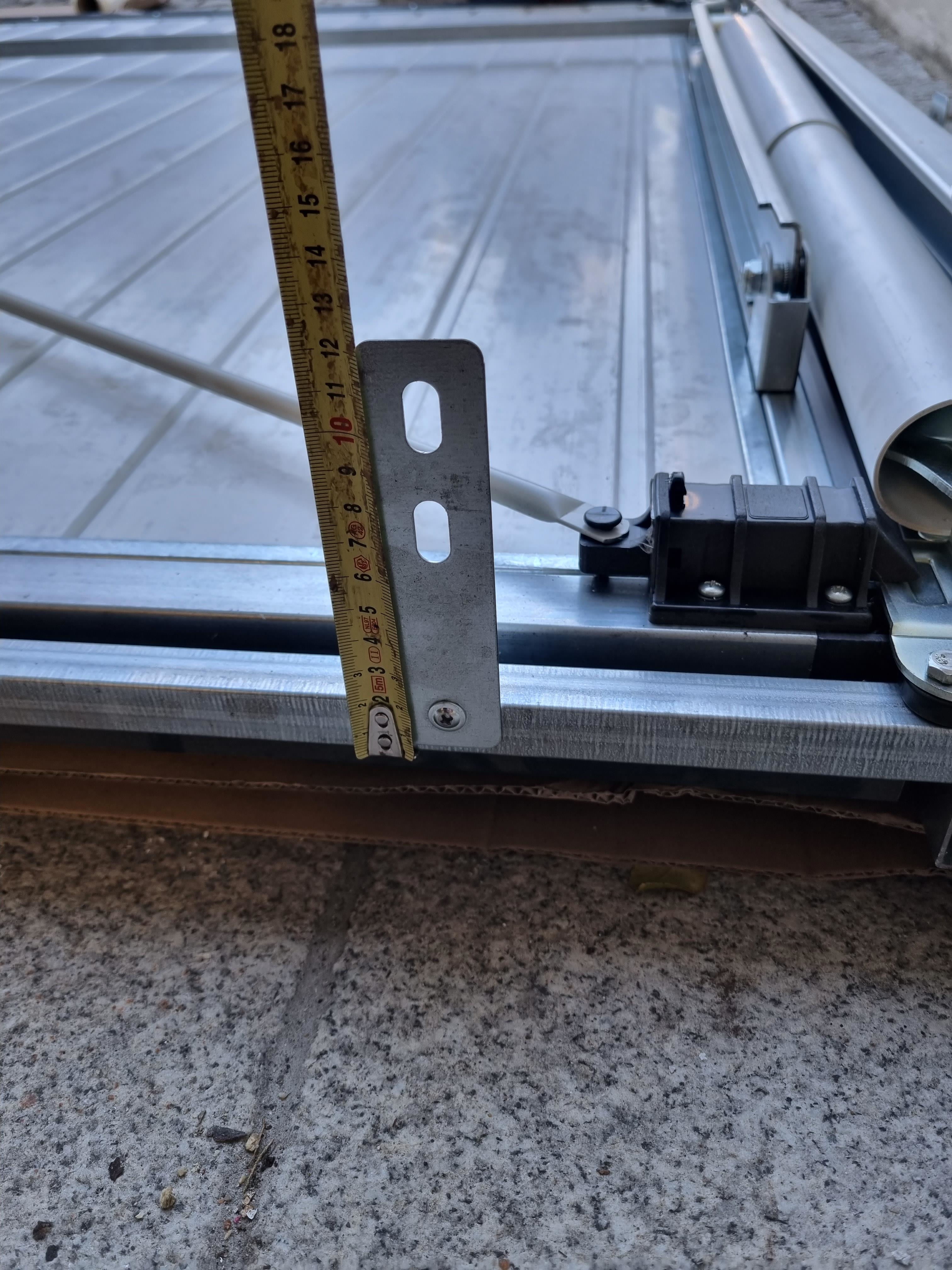

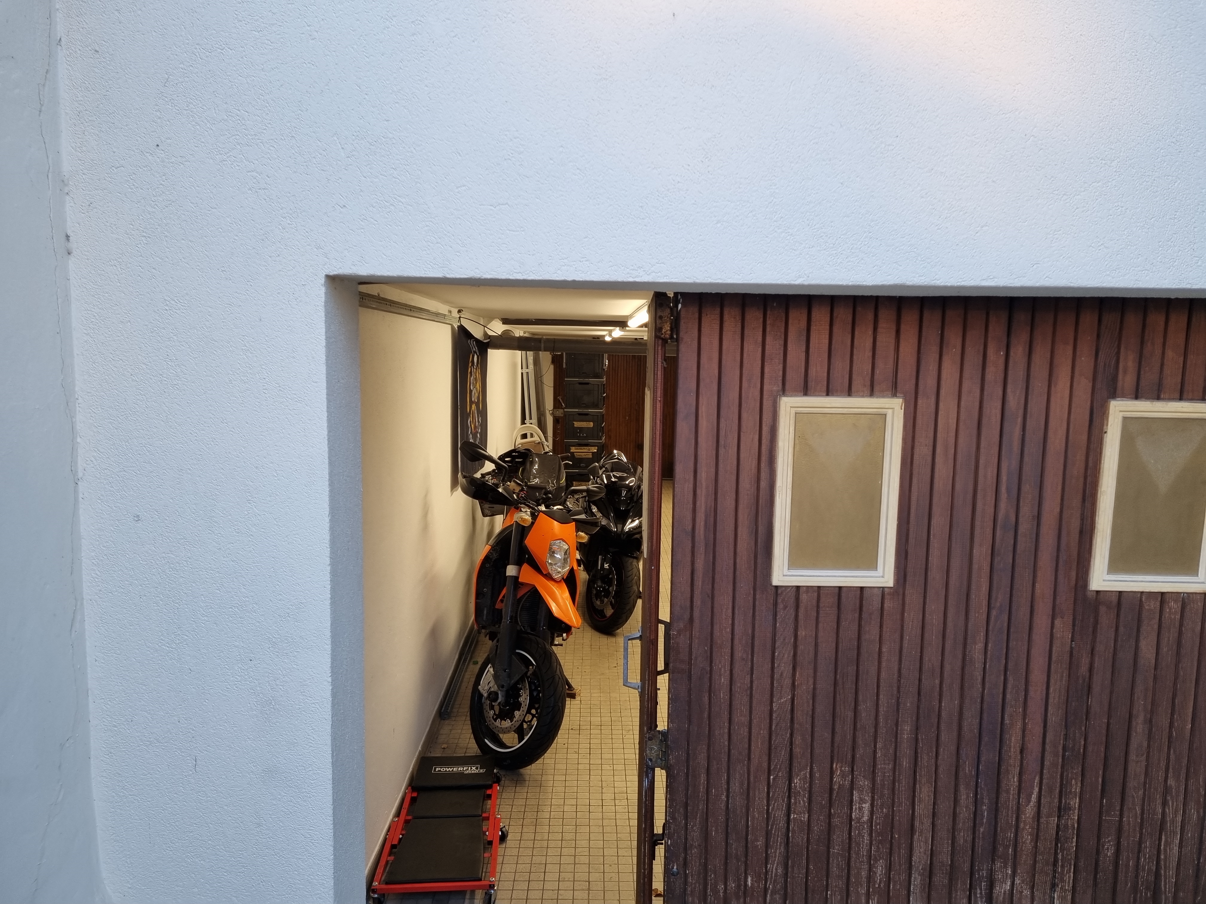

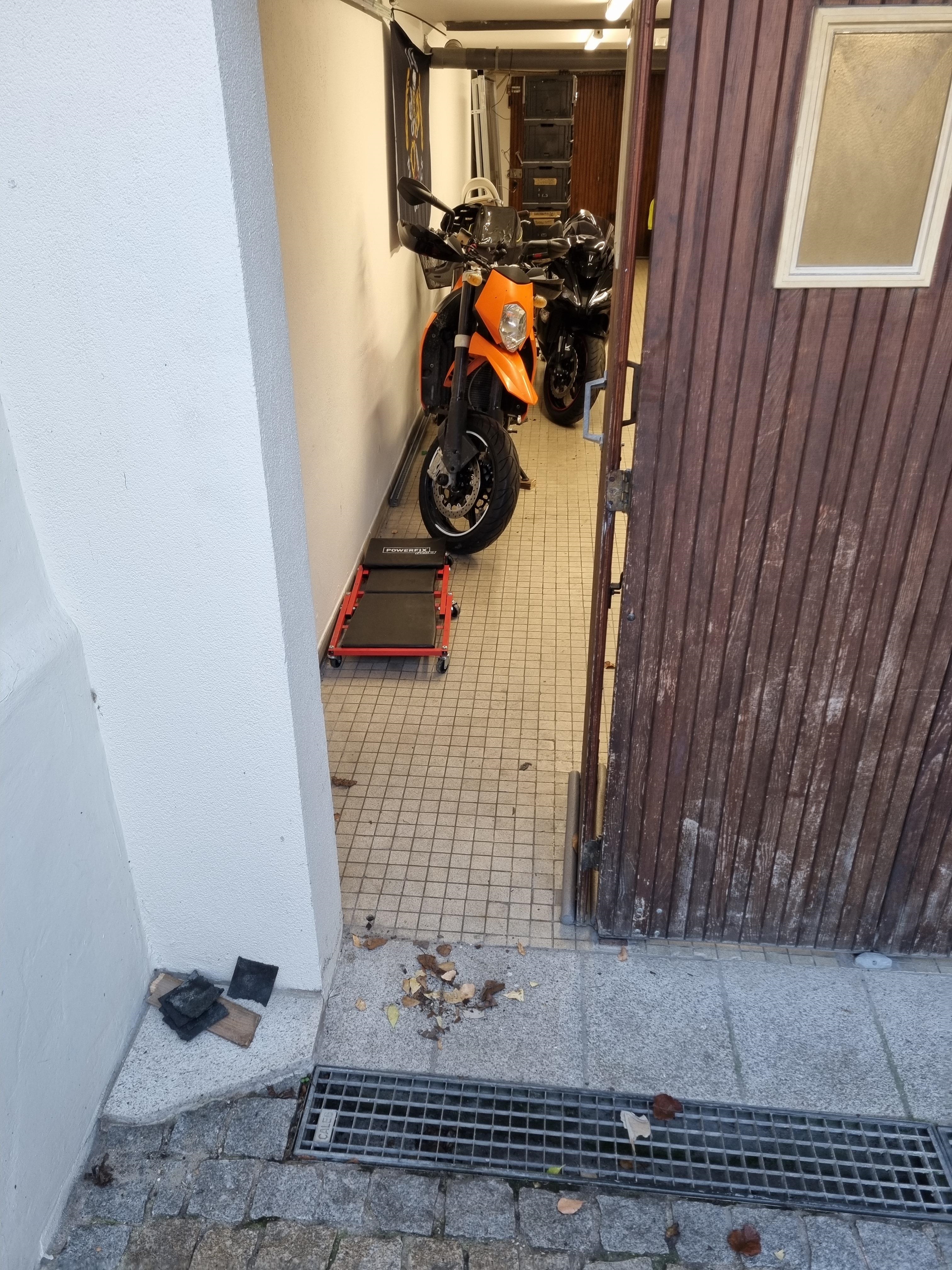

J'ai commandé une porte de garage basculante avec pose en tunnel
Ma réservation fait 1992mm de haut et la porte fait 1990mm de haut (ca passe juste mais j'avais prévu de reprendre un peu le sol si besoin)
Sauf qu'en fait il y a des pattes de 2mm de haut en haut et en bas qui dépassent donc impossible de la présenter dans la réservation dans un premier temps.
De plus il y a une petite traverse au sol en acier 20*20mm
Serait-il judicieux d'en profiter pour noyer cette traverse dans le sol ? Ou alors classiquement on laisse toujours une barre de seuil ?
OPTION 1 : Je gratte juste un peu au sol pour gagner les 3mm qu'il me manque, mais comment ?
Les pierres au sol on peut les raboter ? Ou il faut les déposer et refaire autre chose ? Je n'y connais rien en pierre.
Ou alors je gratte en haut au niveau de la maçonnerie, je ne sais pas ce qui est le plus facile.
OPTION 2 : Je noie les 2cm de profil de sol : EDIT J'ai pas vérifié si la porte ne ferme pas en applique sur cette barre de seuil, je regarde ce soir
Il faut déposer la pierre + refaire un ragréage parce que j'ai pas du tout envie de refaire de la pierre
Sauf que j'ai 2cm de vide à traiter en haut de mon montant de porte
Quand je vais fixer la porte en haut les pattes de fixation vont devoir être modifiées (équerres) et je vais devoir caler + refaire une petite bande inox et un peu d'isolation...
Pix :
https://rehost.diberie.com/Picture/Get/r/152345
https://rehost.diberie.com/Picture/Get/r/152346
https://rehost.diberie.com/Picture/Get/r/152347
https://rehost.diberie.com/Picture/Get/r/152348
Merzi

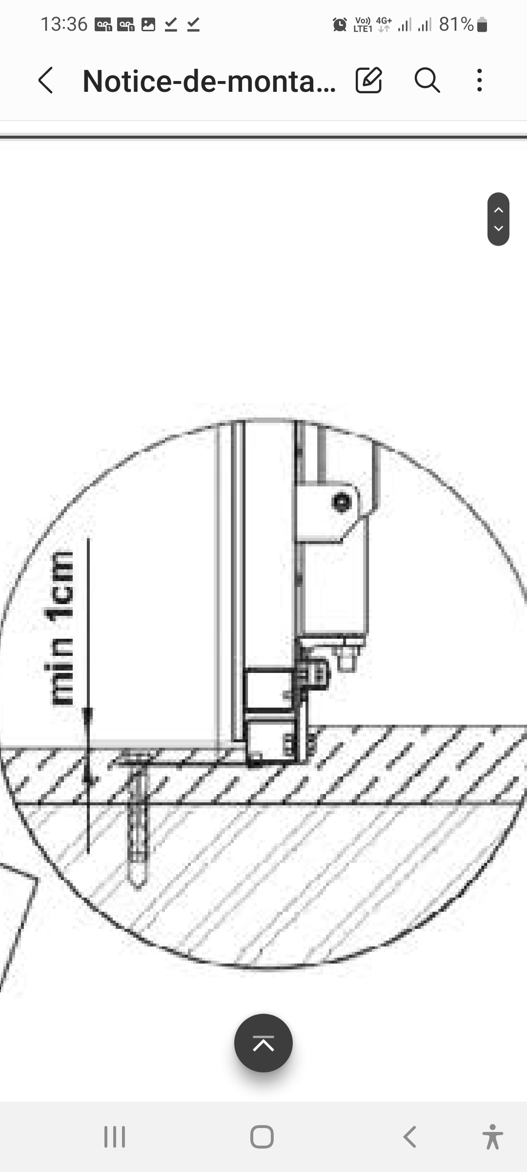

Est-ce que tu as bien RTFM ?
Je dirais que la barre de seuil va virer, elle est juste là pour tenir l'équerrage lors du transport.
Message édité par eeeinstein le 13-02-2023 à 10:40:59

J'ai bien r le fm
La première image est absolument incompréhensible on dirait qu'elle est semi encastrée dans le sol mais le schéma parle juste de la différence de niveau dedans dehors
https://rehost.diberie.com/Picture/Get/f/152417
https://rehost.diberie.com/Picture/Get/f/152418
https://rehost.diberie.com/Picture/Get/f/152419
