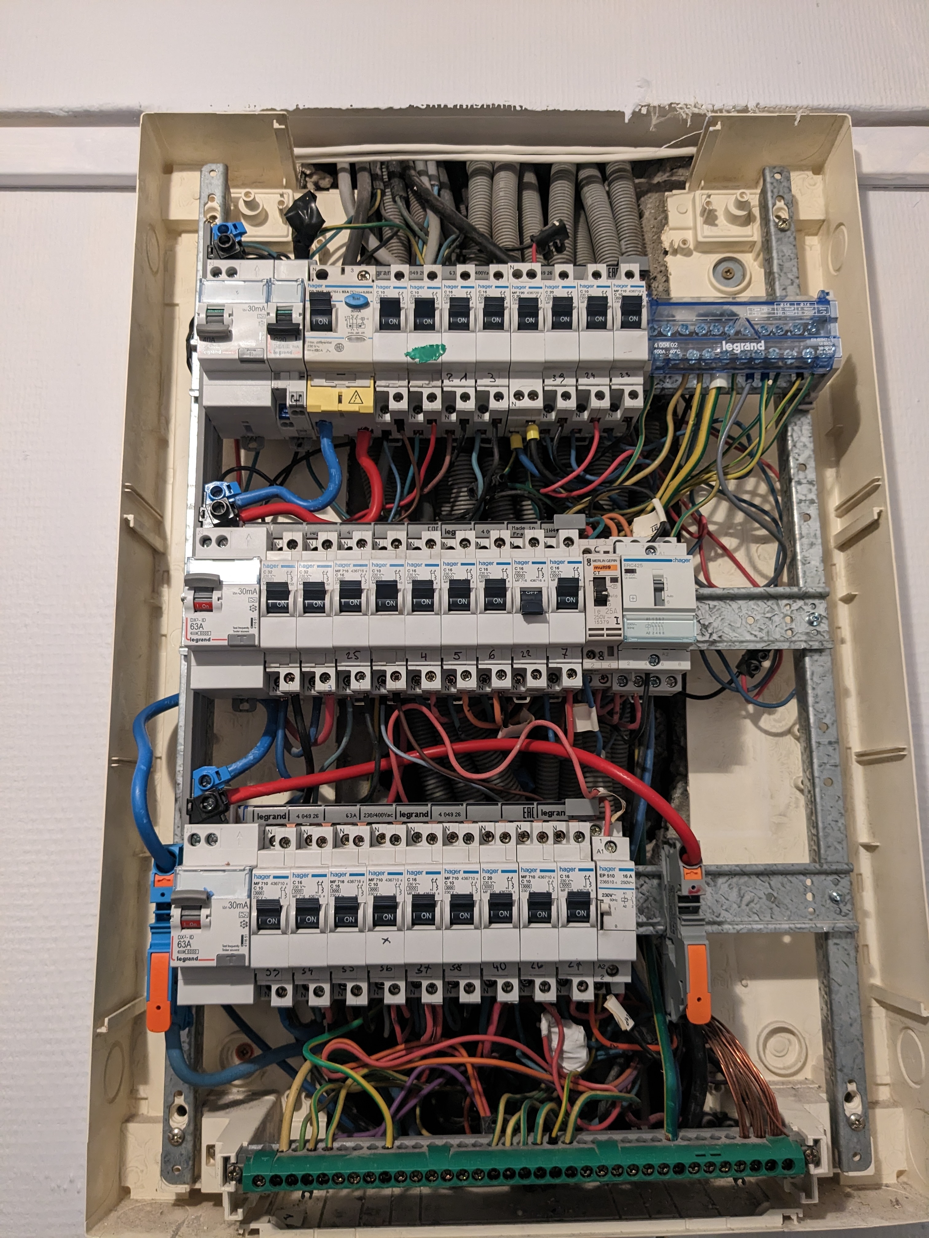

arkrom
note, ca passait c'etait beau
Posté le 08-02-2023 à 15:24:41  profilanswer
Réaction 1
C'est dégueulasse
Réaction 2
Un seul compteur pour plusieurs logements ? WTF? Tu occupes tout ou pas ? Sinon demande un compteur individuel
Réaction 3 : du peigne par dessous, en soit c'est pas choquant ( coucou nos amis belges , entre autre) mais faut se décider, dessous ou dessus et tout faire pareil
Édit
les compteurs individuels existent... Mais c'est pas du compteur EDF/enedis c'est du privée donc aucun contrôle ni contestation :kaola:
Demande a avoir TON linky :jap:
Si tu parles de refaire le tableau c'est probablement que tu n'es pas locataire :O
Les tableaux sont pas dangereux en soit, c'est pas mal fait.... C'est juste malpropre c'est du boulot d'amateur
C'est bricolé c'est pas cohérent
Le tableau du bas est propre, les autres ont besoin d'être revu , pas forcément refait
Avis personnel : tous les disjoncteurs monopolaires sont à changer  :sweat: ça va être un bon petit billet ça
Message édité par arkrom le 08-02-2023 à 15:37:54

n°67799241
kamikaze24
Posté le 08-02-2023 à 15:38:50  profilanswer
arkrom a écrit :
Réaction 1
C'est dégueulasse
Réaction 2
Réaction 3 : du peigne par dessous, en soit c'est pas choquant ( coucou nos amis belges , entre autre) mais faut se décider, dessous ou dessous et tout faire pareil
Édit
J'ai un seul linky. Je suis le propriétaire et j'occupe toute la maison.
Il y a 4 chauffe-eau électrique, j'en ai condamné 3.Et j'ai 3 pacs pour le chauffage / clim.
La maison fait 180m2 des années 50.
La sortie de compteur avec les 3 phases et 1 neutre,?
n°67799260
arkrom
Posté le 08-02-2023 à 15:41:10  profilanswer
Plus je regarde le truc, plus je zoom sur les détails plus j'ai envie de dire " arrache tout et refait propre "
n°67799306
arkrom
Posté le 08-02-2023 à 15:45:45  profilanswer
Il semble bien y avoir 3 phases en sorti compteur , regarde ton abonnement si c'est du mono ou du tri
Si c'est du mono il faut faire reprendre les sections entre le linky et les tableaux... ( Double la section de neutre, a minima )
Si c'est du tri , il ne semble y avoir aucun consommateurs en tri demande a faire changer ton compteur (abonnement moins cher ,)
Bref.... Avis court c'est de la merde faut tout refaire
Avis long c'est de la merde faut tout refaire et on discute des détails et de ce qu'il est possible de garder  :O

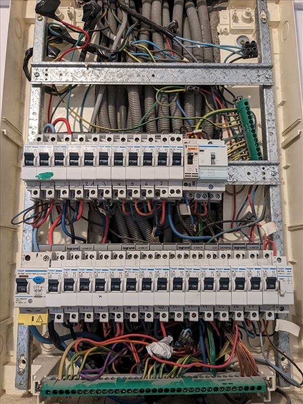

n°67799609
eeeinstein
Électricien au CERN
Posté le 08-02-2023 à 16:15:11  profilanswer
kamikaze24 a écrit :
Bonjour à tous.
Je n'arrive pas à savoir si c'est normal comme montage ? Je viens d'acheter la maison à une anglaise dont l'ex mari lui a ''fait'' l' électricité...
Je ne suis pas un pro, mais j'avais refait entièrement mon tableau en Legrand dans mon ancienne maison que j'ai vendu. Et ras au dpe. C'était du full gaz donc assez facile.
Ici le dpe signale un disjoncteur à 40A sous dimensionné (celui du bas).
Si ce n'était que ça le problème je ne demanderai pas d'avis.
1/ Déjà niveau tableau edf c'est un ancien triphasé normalisé en mono ? Je peux repartir sur cette base : 3 phases et un neutre ?
2/ à part le dernier tableau qui doit date du de l'avant dernier propriétaire, c'est quoi cette merde monté en siemens ?
1 peigne en bas commun sur la phase, et le neutre sur les disjoncteurs. La je suis perdu ?
Sur le 3 ème en partant du haut j'ai un disjoncteur diff  à gauche de 100A 400V relié à celui de droite en 80A 220V...
3/ Je souhaite tout refaire en schneider mais du coup la je suis un douché...
Lien de gallérie :
https://goopics.net/a/sk3ul06o
https://i.goopics.net/800/wr2fer.jpg
https://i.goopics.net/800/i3m9a7.jpg
C'était une maison familiale transformée en maison avec partage de 3 studios/appart et la proprio.
PIRATAGE, c'est le mots que tu cherche, le disjoncteur abonné est un monophasé, mais il arrive à sortir 3 phases.
Le coffret avec les 3 fils rouges et le bleu au dessus du panneau bois devrait etre plombé, c'est l'arrivé edf.
Donc débranche tout ce bordel rapidement et appel EDF pour qu'il vienne voir un peu le bordel. et faire un replombage du coffret noir.
Ca devait pas lui couter grand chose en edf quand tu vois que le départ client (la boite blanche en bas avec du 6mm²) est raccordé à rien du tout.
edit : Prépare toi à avoir une putain de grosse facture edf arrivé. Quel est ta consommation edf depuis ton achat juste pour le fun ?
edit² : franchement, il faut tout arracher et tout refaire, désolé pour toi, mais il y a rien au norme (ou sur edf payant)
Le diagnostique électrique disait quoi pour le fun ?
edit3 : prend la tension entre les phases du tableau de tout en haut et celui de tout en bas à droite pour être sur de mon diagnostique ^^
Message édité par eeeinstein le 08-02-2023 à 16:21:20
n°67799704
eeeinstein
Électricien au CERN
Posté le 08-02-2023 à 16:25:51  profilanswer
Cherche pas, c'est un branchement pirate tout ce qui est à droite.
et oui, on arrache tout et on garde rien, il faut tout changer, tout est mort.
Les disjoncteurs sont inutilisable chez nous car coupure de la phase uniquement, neutre commun sur les tableaux.
Message édité par eeeinstein le 08-02-2023 à 16:27:36
n°67799807
rat de com​bat
attention rongeur méchant!
Posté le 08-02-2023 à 16:35:11  profilanswer
Notre électricien du CERN ne mâche pas ses mots mais sur le fond je (pas électricien mais intéressé par le domaine) suis d'accord. Juste une boîte de dérivation en bas du compteur mais ces fils qui partent du haut, ça sent le moisi. A mon avis aussi il faut tout refaire et voir avec EDF rapidement pour limiter les ennuis (potentiellement juridiques peut-être même?). Désolé.

n°67800388
eeeinstein
Électricien au CERN
Posté le 08-02-2023 à 17:42:51  profilanswer
Pas de piratage.
Les 4 câbles noires passent dans le tableau en bois et sont reliés au disjoncteur 500mA.
Vérifié sous le capot gris du 500mA. Je vois les 4 câbles.
Ils ont certainement pété un plomb edf du tableau...
Je consomme bien... Aucun souci...
Je suis entrain de contacter des pros.
Merci à vous.
Donc ancien départ tri, suite passage au mono, edf a raccordé les trois phase sur l'agcp.
Du coup il faut juste virer tout les tableau et bout de fil et refaire un vrai TGBT dans une goulotte et roulez. Prévoir autour de 2 a 3k€.
Enfin si le reste de la baraque est bien câblé, sinon il faut tout refaire a la c'est plutôt 10 a 15k :o
Message édité par eeeinstein le 08-02-2023 à 17:43:46

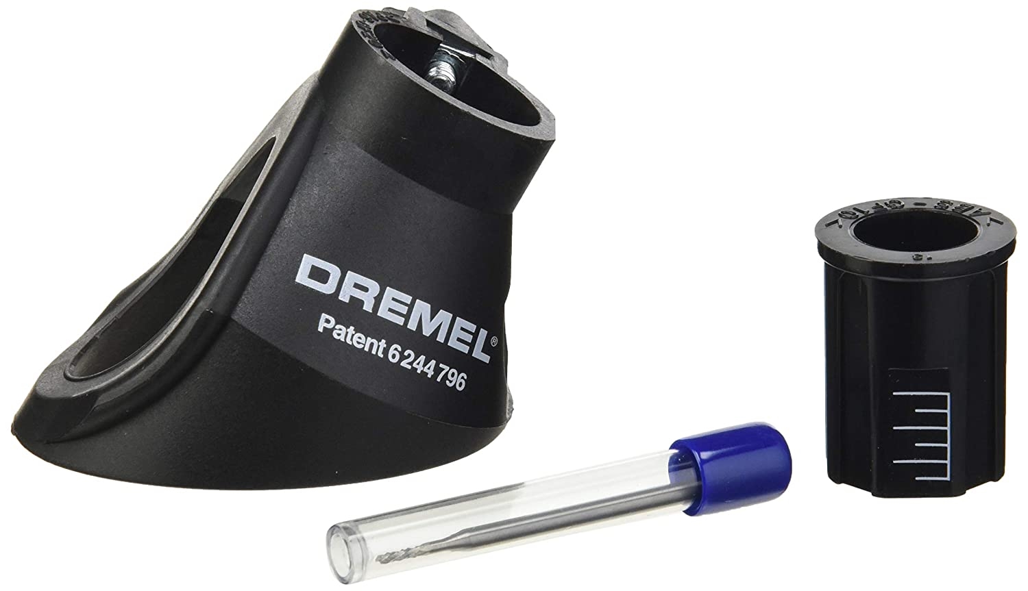

rat de combat a écrit :
trouvé par hasard pour vos histoires de joint de carrelage: https://www.dremel.com/fr/fr/p/frai [...] 2615056932
Ca fait 1,6mm de diamètre, mais faut avoir la machine qui va bien avec.
+1 pour la solution Dremel.
Encore mieux que la fraise proposée au dessus, il y a ce kit chez Dremel :
https://rehost.diberie.com/Picture/Get/f/151787
Dremel 568 Kit de Déscellement des Joints de Carrelage - Accessoires pour Enlever les Joints entre des Carreaux pour Outil Multifonction Rotatif
Testé et approuvé pour refaire des joints qui avaient jauni dans une douche à l'italienne. J'ai bien débordé 2 ou 3 fois sur le nombre de joints, mais pas de regrets vu le résultat avant / après :D C'est quand même très long et il ne faut pas trembler...
Sur de la mosaïque de 5x5 par contre, j'ose pas imaginer le boulot... Autant tout refaire

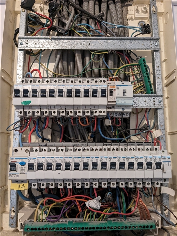

Voilà j'ai repris mon tableau elec en vue de poser un circuit pour recharge ce. J'étais parti juste pour poser le minimun mais hfr a parlé [:nicooo66:2]
Avant https://rehost.diberie.com/Picture/Get/r/152079
Après
https://rehost.diberie.com/Picture/Get/r/152080
A la base je voulais virer le câblage du contacteur pour les radiateurs qui sert plus a rien mais je comprends vraiment pas ce qui est fait avec les fils pilote edf + thermostat.
Y a pas de disj 2a pour protéger le contacteur je sais pas pourquoi j'ai laissé un disj en attente histoire de comprendre.
J'ai remis le peigne de Phase du bas propre après la photo.
Pour les alim générale je suis en attente d'un borniers a mettre dans l'emplacement sous la terre j'ai mis ces trucs wago c'est vachement bien foutu et ça m'a sauvé la mise.
Pour faire bien 8 disj par id me faudrait un 4 ème id mais je verrais ça dans un second temps.
C'était une grande première de toucher un tableau électrique et franchement avec des câblages simple c'est vraiment facile. J'ai acheté un tournevis spécial bornier je crois que ce sont les 10 euros les mieux dépensé de la vie.
