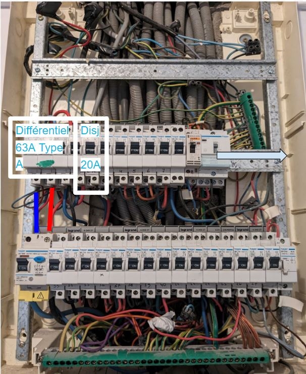

arylol
Posté le 30-01-2023 à 09:55:54  profilanswer
arylol a écrit :
Petite question avant de reprendre mon tableau plus en profondeur je vais devoir faire une installation de transition pour rajouter une borne pour VE.
Je prevois de faire comme ça:
https://zupimages.net/up/23/04/qg1v.jpg
Avec ce repartiteur: https://elec44.fr/peignes-cordons-e [...] 78423.html
J'ai un doute sur la section de cable qui va partir du differentiel 63A en bas jusqu'au repartiteur en haut (les 2 grands cables tout a gauche. J'etais partis sur du 16mm² mais le fait que l'ancien proprio ait ponté en 10mm² me mets le doute.
Dites je me demande si c'est pas plus simple voir mieux de faire comme ça:
https://rehost.diberie.com/Picture/Get/f/150470
Je decale la rangé actuelle a droite et je rajoute un differentiel 63A + le disjoncteur 20A du circuit du VE + la rangée actuelle.
Ca me parait plus simple, ca me permets a faible niveau d'emmerdement de rajouter un differentiel sur toute ma deuxieme rangé (en plus il est type A et c'est la rangé ou il y a les plaques et le lave linge) pour soulager l'unique differentiel de mon tableau actuel.
Ca serait aussi plus propre que le pontage actuel de la seconde rangé . Des avis?
Message édité par arylol le 30-01-2023 à 09:57:08

n°67739729
arkrom
note, ca passait c'etait beau
Posté le 30-01-2023 à 10:39:35  profilanswer
Bon plan oui  :jap: même si tu risque d'en chier pour translater les départs, faut étudier les longueurs de mou que tu as.
Savoir s'il est plus simple de pas glisser la rangée entiere, démonter les 3 de gauches et les reposer a droite ou tout faire glisser
n°67739832
arylol
Posté le 30-01-2023 à 10:53:15  profilanswer
Ah oui je vois c'est vrai que j'etais parti du principe de tout decaler vers la droite mais ce sera pas forcement possible. Je voulais en profiter pour virer un des contacteurs à droite qui sert plus ( y a le vieux du chauffe eau qui fonctionne très bien et le recent qui était utilisé pour le chauffage mais que j'utilise pas) mais j'ai peur que ce soit la manip de trop qui tombe en plus sur le premiere commandement (ne rien toucher si ça marche bien).
Du coup entre les differentiels 63A faut du 16mm² ?
Bon en fait j'ai un doute sur le fait d'avoir le droit de faire ça, je me demande si pour un circuit de VE le differentiel ne doit pas lui aussi etre dédié completement , faut que je potasse :s
Message édité par arylol le 30-01-2023 à 11:35:31
n°67740236
arkrom
Posté le 30-01-2023 à 11:51:51  profilanswer
Une prise recharge est effectivement sensé avoir son diff dédié :jap: mais ajouter un diff sur la rangé est une très bonne idée aussi :O
Perso je recommande de faire les deux :jap:
Message édité par arkrom le 30-01-2023 à 11:52:09
n°67740262
arkrom
Posté le 30-01-2023 à 11:55:04  profilanswer
Pour la section ....part du principe que trop gros ça n'est jamais dangereux  :ange: trop petit en revanche  [:ticento:6]
Donc dans le doute, prend la section au dessus  :jap:

n°67740601
grotius
Posté le 30-01-2023 à 12:41:34  profilanswer
J achèterais 3 différentiels neuf A avec un rail vertical pour une connection directe sur ton arrivé. Ensuite tu ventiles un peu mieux les disjoncteurs.

Bonjour à tous,
Je viens à vos conseils pour le remplacement de mon tableau électrique, qui aujourd'hui n'est pas aux normes.
https://rehost.diberie.com/Picture/Get/f/150599
Option 1: remplacer par un tableau electrique 1 rangée (pas au normes), mais est ce que ça passe au diagnostic ??
(et est-ce que ça rentre? La hauteur entre disjoncteur général et le bas est de 17 cm)
Oprion 2: Agrandir la réservation pour mettre un tableau 2 rangées.
Que feriez vous à notre place ?
Merci!

eeeinstein
Électricien au CERN
Posté le 30-01-2023 à 23:15:48  profilanswer
L'appartement fait quel surface ?
n°67745035
MisterT_49
Vive les vacances
Posté le 30-01-2023 à 23:23:52  profilanswer
65m2 carrez / 75m2 au sol
T3
