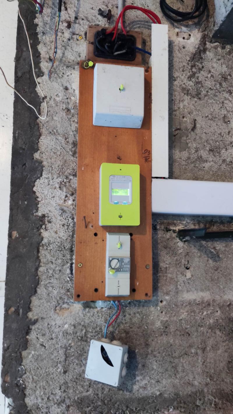

kamikaze24
Posté le 08-02-2023 à 15:17:51  profilanswer
Bonjour à tous.
Je n'arrive pas à savoir si c'est normal comme montage ? Je viens d'acheter la maison à une anglaise dont l'ex mari lui a ''fait'' l' électricité...
Je ne suis pas un pro, mais j'avais refait entièrement mon tableau en Legrand dans mon ancienne maison que j'ai vendu. Et ras au dpe. C'était du full gaz donc assez facile.
Ici le dpe signale un disjoncteur à 40A sous dimensionné (celui du bas).
Si ce n'était que ça le problème je ne demanderai pas d'avis.
1/ Déjà niveau tableau edf c'est un ancien triphasé normalisé en mono ? Je peux repartir sur cette base : 3 phases et un neutre ?
2/ à part le dernier tableau qui doit date du de l'avant dernier propriétaire, c'est quoi cette merde monté en siemens ?
1 peigne en bas commun sur la phase, et le neutre sur les disjoncteurs. La je suis perdu ?
Sur le 3 ème en partant du haut j'ai un disjoncteur diff  à gauche de 100A 400V relié à celui de droite en 80A 220V...
3/ Je souhaite tout refaire en schneider mais du coup la je suis un douché...
Lien de gallérie :
https://goopics.net/a/sk3ul06o
https://i.goopics.net/800/wr2fer.jpg
https://i.goopics.net/800/i3m9a7.jpg
C'était une maison familiale transformée en maison avec partage de 3 studios/appart et la proprio.
Message édité par kamikaze24 le 08-02-2023 à 15:22:30
n°67799087
arkrom
note, ca passait c'etait beau
Posté le 08-02-2023 à 15:24:41  profilanswer
Réaction 1
C'est dégueulasse
Réaction 2
Un seul compteur pour plusieurs logements ? WTF? Tu occupes tout ou pas ? Sinon demande un compteur individuel
Réaction 3 : du peigne par dessous, en soit c'est pas choquant ( coucou nos amis belges , entre autre) mais faut se décider, dessous ou dessus et tout faire pareil
Édit
les compteurs individuels existent... Mais c'est pas du compteur EDF/enedis c'est du privée donc aucun contrôle ni contestation :kaola:
Demande a avoir TON linky :jap:
Si tu parles de refaire le tableau c'est probablement que tu n'es pas locataire :O
Les tableaux sont pas dangereux en soit, c'est pas mal fait.... C'est juste malpropre c'est du boulot d'amateur
C'est bricolé c'est pas cohérent
Le tableau du bas est propre, les autres ont besoin d'être revu , pas forcément refait
Avis personnel : tous les disjoncteurs monopolaires sont à changer  :sweat: ça va être un bon petit billet ça
