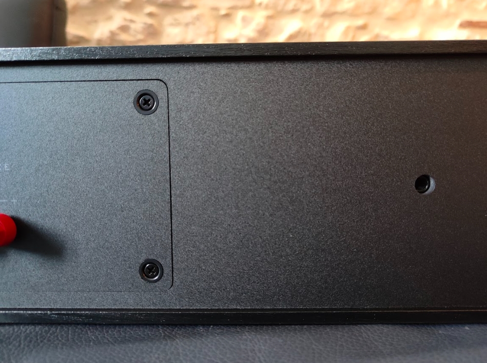

Je voudrais fixer une enceinte centrale au mur. À la base je voulais utiliser 2 équerres DIY, mais je vois que l'enceinte dispose de 2 emplacements pour écrous M6 :
https://rehost.diberie.com/Picture/Get/t/129078
Du coup je trouverais plus propre de les utiliser (fixation invisible), sauf qu'en utilisant une molly + bout de tige filetée, je n'ai évidemment aucune place pour viser des 2 côtés à la fois.
Il y a sûrement une astuce simple... mais je vois pas  :??:
Dans la doc on trouve un schéma pour installation avec un support compatible (que je n'ai même pas trouvé vendu par la marque (klipsch)), rien de plus :
https://rehost.diberie.com/Picture/Get/f/129079
D'ailleurs, ce format anglais 1/4"-20 ca correspond à du M6 ou pas tout à fait ? J'arrive à visser du M6 dedans mais ca force quand même un peu...

Molly + tige fileté + ecrou sur la tige au contact de la molly et roulez, la tige va plus bouger.
Sinon pour 19 balles fdpin : https://www.ebay.fr/itm/324451303533
Ca OK... mais ca peut pas marcher. Sur une petite enceinte avec un seul trou, éventuellement, en la faisant tourner autour du bout de tige fileté qui dépasse...
Mais là avec une fixation à gauche et à droite, je peux pas, ou alors je passe à côté de quelque chose d'évident  :??:
Plus adapté à une petite surround qu'à une centrale malheureusement
