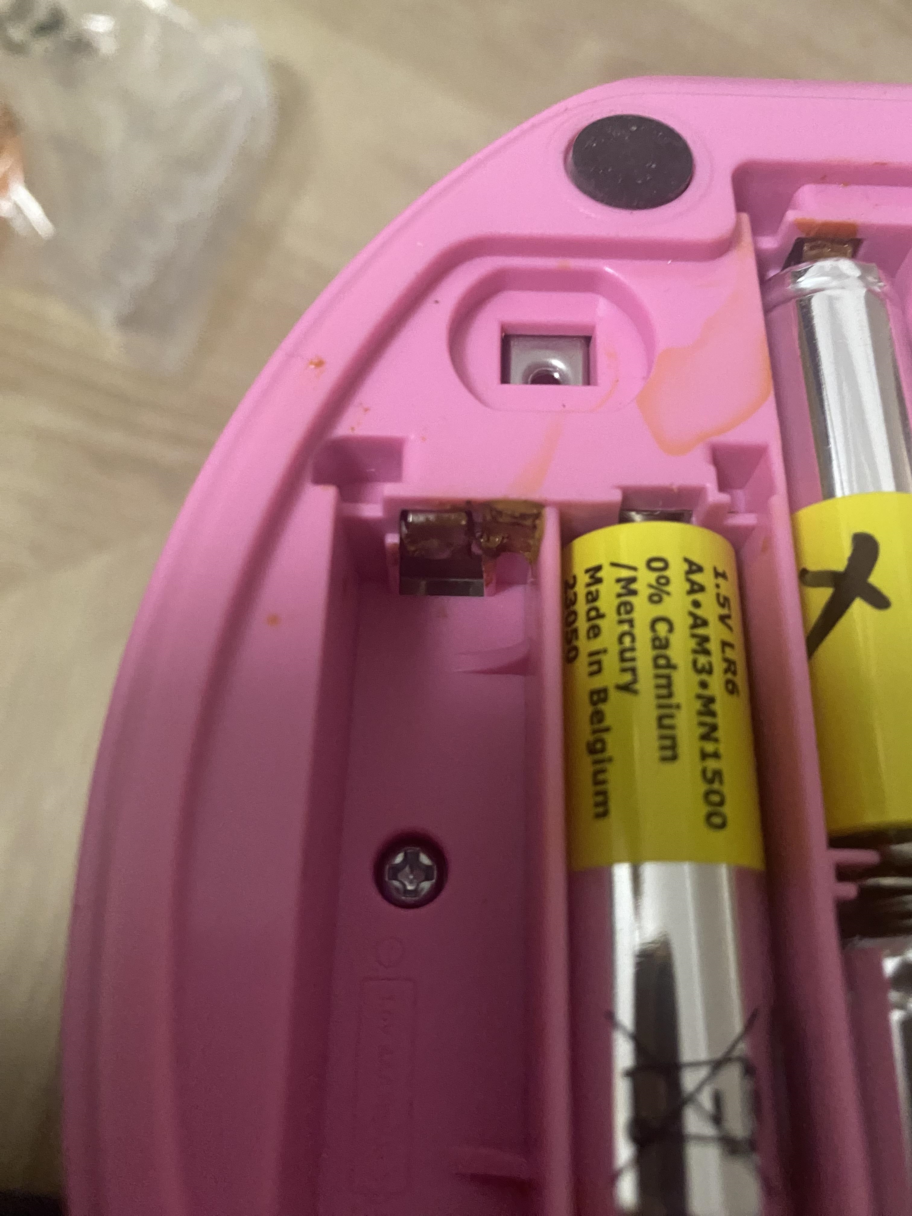

En fait, la petite patte métallique s'est pété et est rentrée vers l'intérieur du jouet (la pile n'est plus maintenue dans son logement du coup) :
https://rehost.diberie.com/Picture/Get/t/128283
(le truc marron, c'est une pile qui a fuit)

Hum, tu peux éventuellement ouvrir le jouet pour voir s'il est possible de repositionner correctement le contact. Bien souvent, les contacts sont glissés dans des guides de la plasturgie.
Sinon, tu prends n'importe quel bout de métal que tu trouves et qui a les bonnes dimensions pour l'intercaller entre le contact et la pile.
Ca ne risque pas grand chose.

Merci bcp :)
En fait, le contact pile s'est rompu à cause du liquide marron. Là ça tient à la one again mais je vais chercher un petit morceau de métal :jap:

Plus simple encore => Tu ponces avec un papier de verre pour enlever la couche de liquide de la pièce métellique et tu devras le faire aussi sur le contacteur de la pile qui est en haut à droite de la photo.
Ca devrait largement suffire à rétablir le contact.
