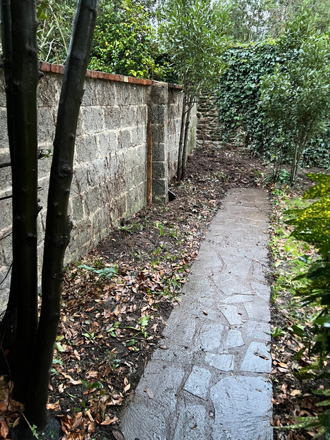

Je me suis lancé à enlever 1m3 de lierres et de feuilles mortes hier sur ce mur hier. L'idée serait ensuite de construire un grand carré potager le long du mur. Je voudrais avant cela poser un parement sur les espèces de parpaing du mur, comment vous le lisseriez pour préparer la pose (en dehors d'enlever les restes de lierre :'() ? Les joints sont assez profonds et il y a quelques pierres fissurées. Je pensais à une première couche de ciment colle.
https://i.ibb.co/njsn7qn/IMG-6936.jpg
https://i.ibb.co/82yjBFN/IMG-6941.jpg
Message édité par Schlakevuk le 16-01-2023 à 15:25:23
