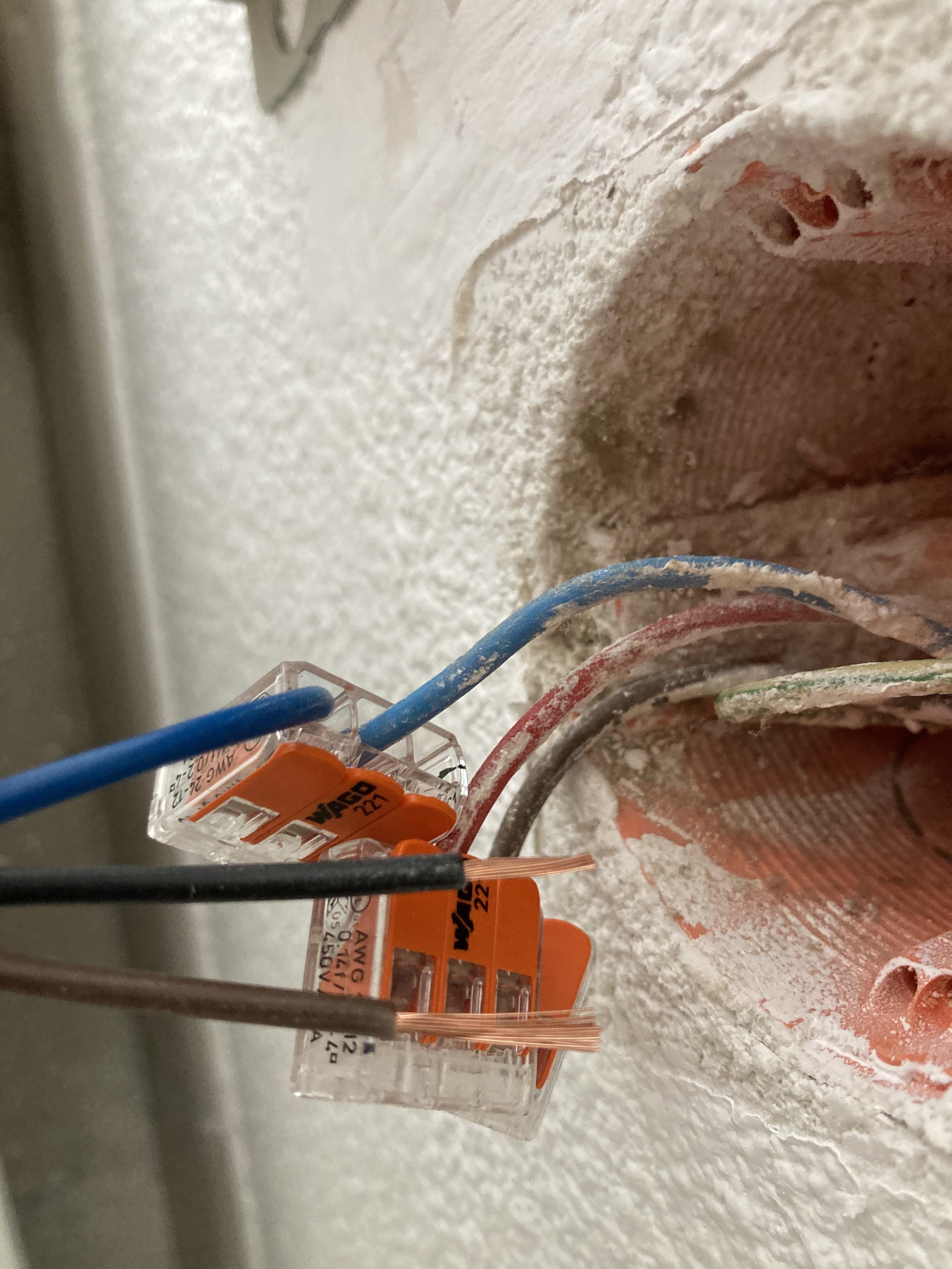

Re bonjour,
Petite question électricité : je veux brancher un radiateur avec fil pilote.
Voici ce que j’ai sous les yeux :
https://rehost.diberie.com/Picture/Get/r/129084
Vous confirmez que je dois mettre :
- le rouge du mur avec mon marron
- le marron du mur avec mon noir
J’ai l’impression que le marron du mur est le fil pilote
J’attends votre confirmation avant de faire griller mon radiateur tout neuf :o
n°67667977
etienn
Posté le 18-01-2023 à 14:16:24  profilanswer

$temp a écrit :
Re bonjour,

n°67668069
ibuprophet
Posté le 18-01-2023 à 14:28:27  profilanswer
$temp a écrit :
Je n’en ai pas…
Au pire ça fait sauter les plombs ?
Ou bien ça explose le bâtiment et brûle tout ? :o
J’ai un autre radiateur à poser qui se présente de la même façon…
Au pire je démonterai le seul radiateur qui n’est pas à changer pour voir comment il est branché :/
Tu as le test de la langue sinon, c'est super efficace pour trouver la phase  :o
Le fil pilote est sensé être noir. Dans ton cas ça va se jouer entre le rouge et le marron.
Côté tableau élec, ton fil pilote est branché à quoi ? Tu n'aurais pas un tournevis testeur sinon ?
Message édité par ibuprophet le 18-01-2023 à 14:29:24
n°67668084
fr4nzo
U=RI
Posté le 18-01-2023 à 14:29:46  profilanswer
Ou une lampe => si ca s'allume entre le rouge et le bleu c'est que t'as 230V
Mais à vérifier que ca ne s'allume pas entre marron et bleu, des fois que ce soit deux phases !
Message édité par fr4nzo le 18-01-2023 à 14:30:24

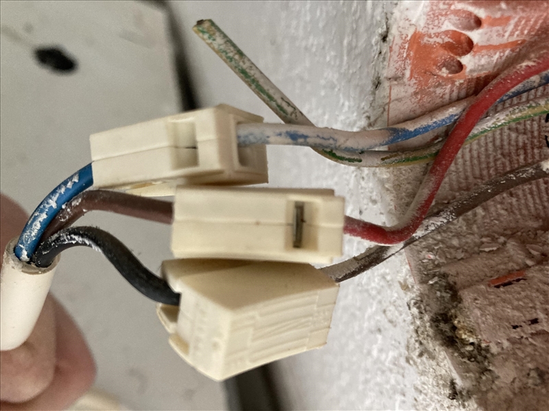

$temp
Posté le 18-01-2023 à 14:42:43  profilanswer
Vous m’avez mis un gros doute et j’ai eu peur de tout casser.
Du coup j’ai démonté le troisième radiateur, et voici la solution :
https://rehost.diberie.com/Picture/Get/r/129087
J’en conclus qu’il n’y avait pas assez de budget pour du fil noir à la construction de l’immeuble :o
Au passage, je ne sais pas ce que sont ces ancêtres de wago, mais la seule solution que j’ai trouvée pour les démonter c’est de les casser :??:
Message édité par $temp le 18-01-2023 à 14:42:57
n°67668210
fr4nzo
U=RI
Posté le 18-01-2023 à 14:45:51  profilanswer
T'auras appris un truc sur ton installation électrique ET pas foutu le feu à la baraque. GG :lol:

$temp a écrit :
Re bonjour,
rouge = phase ça serait logique oui, mais tu peux pas trop présager si c'est pas toit qui a cablé.
Ce que je ferais (courant coupé bien sur quand c'est nécessaire, la ligne du radiateur mais aussi le disjoncteur du fil pilote)
- tu passes la régulation en mode Confort (pas de signal sur le fil pilote)
- tu branches un truc sur le bleu et rouge (ça peut être ton radiateur ou une lampe par exemple)
- on remet les 2 disjoncteurs
- ça s'allume: le rouge est la phase
- on recoupe
- inverser le branchement rouge/marron pour confirmer que ça s'allume pas et que c'est bien le pilote (au cas où la régulation a un soucis ou que c'est une 2e phase)
Message édité par libussa le 18-01-2023 à 14:50:12

libussa a écrit :
le signal du fil pilote c'est du 230V, tu cours pas de risque. Le 230V pleine alternance (comme une phase d'alim classique donc), c'est l'ordre Eco
Je ne savais pas :jap:
C'est encore utilisé par exemple pour les luminaires (pratique pour connecter 2 entrées rigides 1 sortie fil souple), normalement il suffit d'appuyer pour déconnecter le fil en sortie et de tourner comme un wago classique pour déconnecter les 2 fils en entrée
n°67668422
Il y a un côté qui se défait en appuyant sur le levier (connexion rapide) et l'autre côté qui se défait en tournant et tirant le câble hors de la borne (connexion classique).
Achat - Ventes/Feedback

EN toute logique oui.
