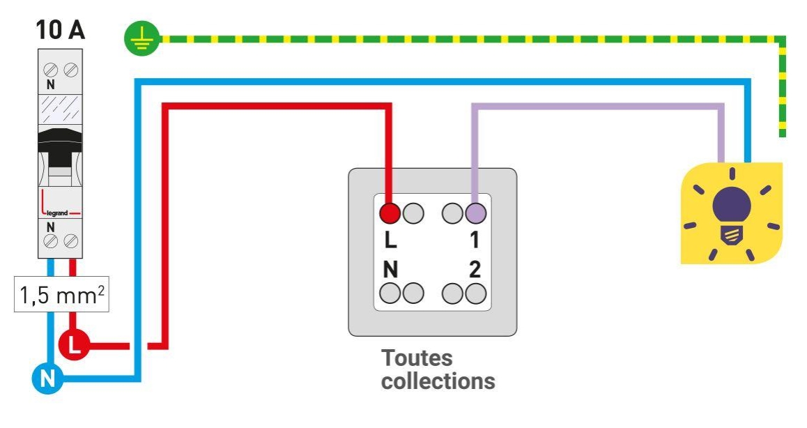

Goon a écrit :
Une question qui sera probablement super simple pour la plupart d'entre vous mais moi je sèche. J'ai acheté par erreur des interrupteurs va et vient alors que j'aurais dû acheter des interrupteurs simples. Est-ce que je peux faire fonctionner ces va et vient comme des interrupteurs simples et comment les câbler ? J'ai trop de fils et trop de trous :D
Normalement je pense qu'on ne trouve plus d'interrupteur simple. Un interrupteur est une simple bascule entre une "base" et l'un ou l'autre des deux contacts en sortie.
Il n'y a absolument aucun problème à utiliser un V&V comme interrupteur, c'est prévu pour.
Je pense même que les fabricants ne font plus que du V&V, pour des raisons de logique de production (et de marge donc).
Tu as un fil qui entre, disons L comme ligne. Tu y connectes la phase qui sort de ton tableau
Deux bornes en sortie (1 et 2), tu choisis de câbler l'entrée avec 1 ou avec 2 (évite juste 1 et 2 ensemble, ça ne fonctionne pas), la phase qui en sort va à ton ampoule.
Bien entendu, neutre et terre sont directs tableau→ampoule.
https://rehost.diberie.com/Picture/Get/f/127636
sauce https://www.legrand.fr/questions-fr [...] ur-legrand
en fait les interrupteurs simples ça existe pas je crois, ils font tous va et vient, il faut connecter la phase au commun de l'interrupteur et la phase commandée sur la sortie 1 ou 2 au choix. et on laisse le reste non-connecté.
https://www.123elec.com/branchement [...] a-et-vient on voit le schéma plus bas dans la page.
trainoo.com, c'est fini
Tu es sûr que tu parles de va-et-vient ou plutôt d'interrupteur mono-stable (= bouton poussoir) ? Car un interrupteur va-et-vient et n'a rien de spécifique normalement, je pense que l'on ne trouve plus d'interrupteur 'normal' dans le commerce.

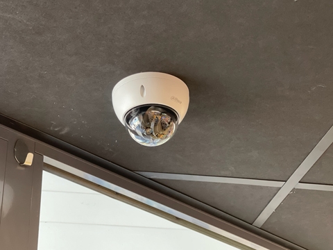

Bonjour ici,
Vous utiliseriez quoi pour fixer une caméra dôme sur un plafond suspendu de ce type ?
Le poids est d'environ 500gr
Merci  ;)
n°67610116
libussa
Posté le 09-01-2023 à 15:54:22  profilanswer
porcherie66 a écrit :
Bonjour ici,
Merci  ;)
c'est des dalles de plafond ?
Pour les AP wifi souvent il est fourni une plaque en metal à placer de l'autre coté, et le tout prend en sandwich la plaque
https://dl.ui.com/qsg/UAP-AC-HD/image/UAP-AC-HD_Mount_Bracket_to_Ceiling.png
Je ferais le même principe, avec une plaque de bois ou metal, peu importe
n°67610140
andre1980
Les gros nichons vaincront
Posté le 09-01-2023 à 15:56:52  profilanswer
un tasseau + 2 vis.
le tasseau derrière la dalle (ça s'enlève juste en la soulevant).
n°67610173
porcherie6​6
Posté le 09-01-2023 à 16:00:33  profilanswer
libussa, andre1980 > merci pour les idées, parfait  :jap:
