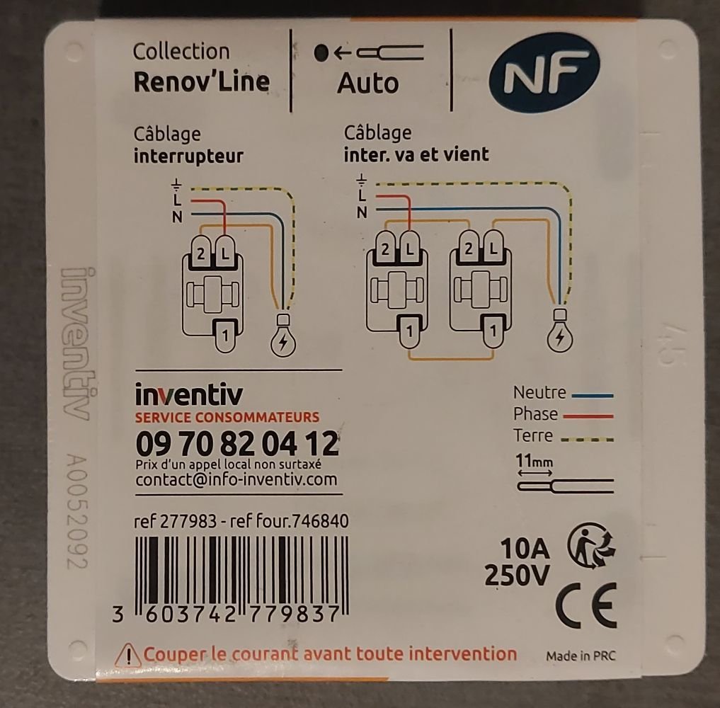

bonjour, c'est bien un interrupteur va et vient ? en effet j'en ai 2 dans mon salon, donc avec 3 fils ?
http://image.noelshack.com/fichier [...] -intee.jpg
qu'est-ce que c'est que ce truc  :pt1cable:
Faudrait voir le câblage derrière pour répondre

un interrupteur mural, le bouton à sauter.
y a deux interrupteur dans le salon, donc je présume que c'est va et vient ?

j'ai acheté cet interrupteur a 3 € à Mr bricolage pour remplacer le défaillant (son bouton a sauté, un des petit tenons de l'axe du bouton s'ai usé)
j'aurais besoin de vous je pense, je verrais ça demain.

ryoo
Posté le 11-01-2023 à 17:10:51  profilanswer
Foxus666 a écrit :
j'ai acheter cet interrupteur a 3 € à Mr bricolage pour remplacer le défaillant (son bouton a sauté, un des petit tenons de l'axe su bouton s'ai usé)
teasers :o
http://image.noelshack.com/fichier [...] colage.jpg
Tu recâbles comme l'ancien et ça se passera très bien :D
Au pire tu prends une photo juste avant de déconnecter les fils de l'ancien interrupteur.

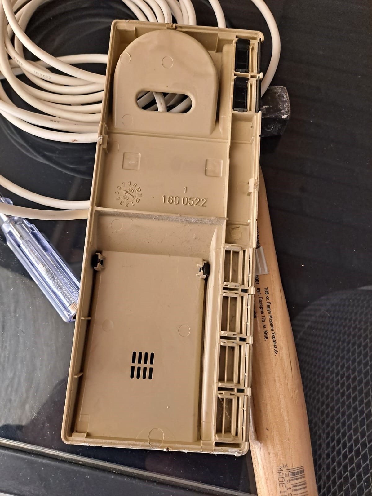

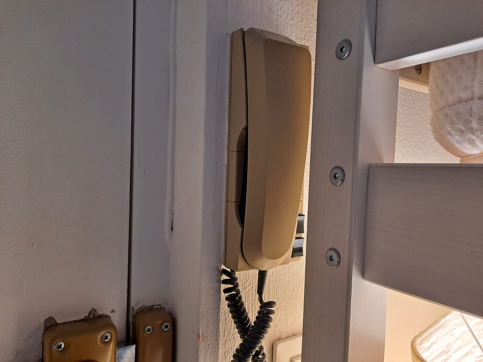

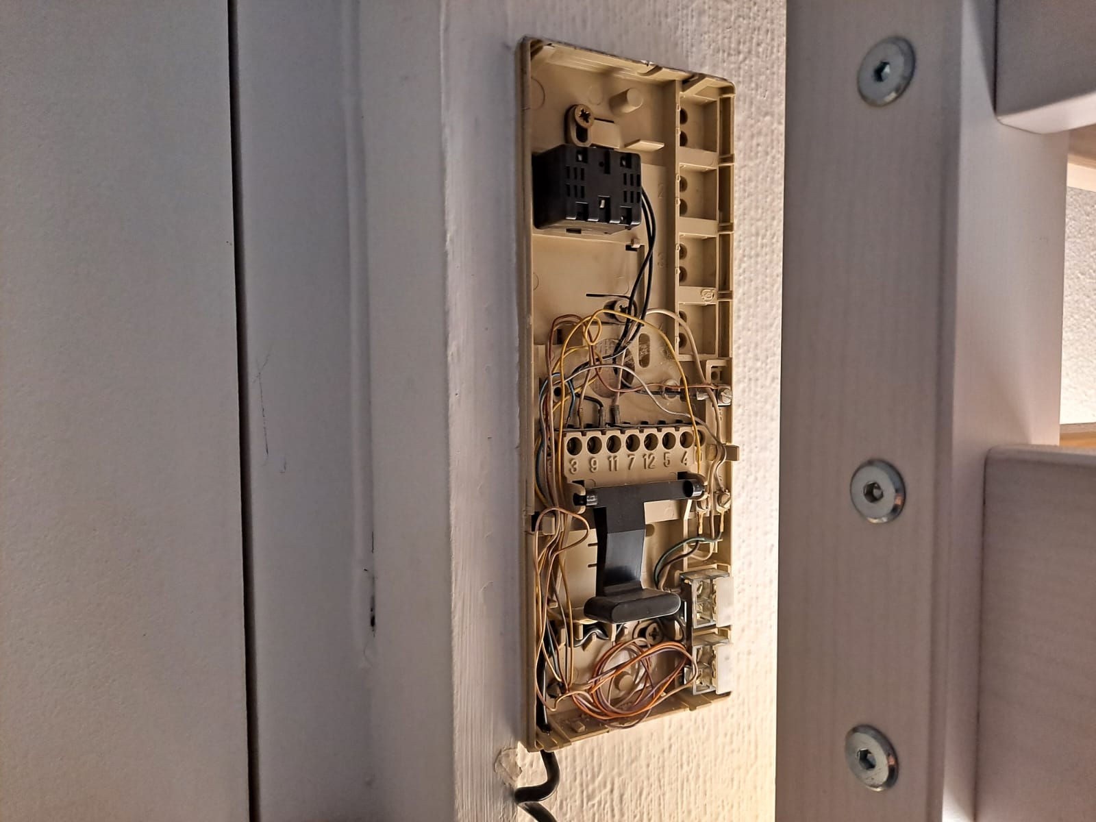

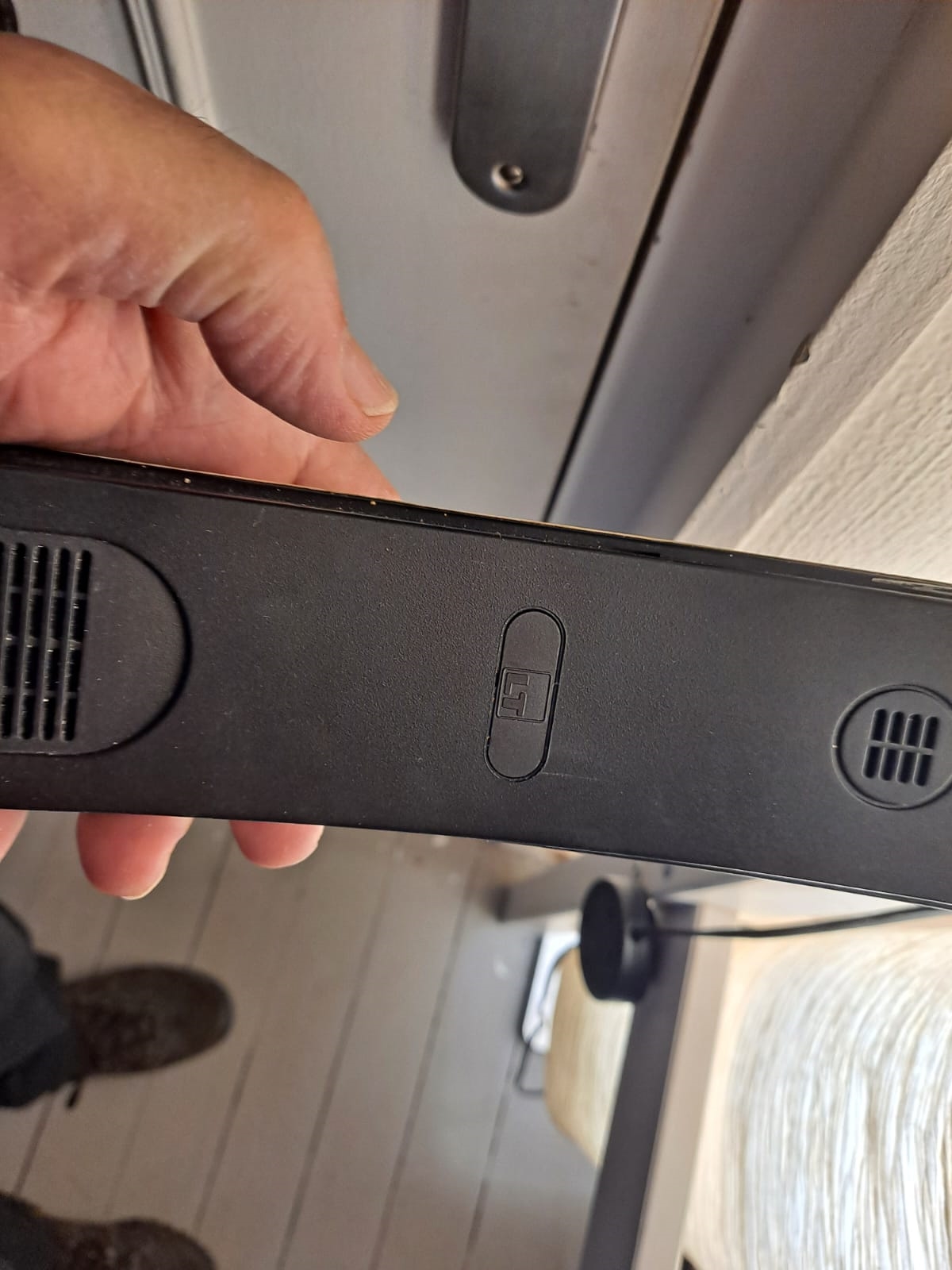

Posté le 11-01-2023 à 18:15:50  profilanswer
Je voudrais installer Nuki Opener pour automatiser l'ouverture de la porte d'entrée de l'immeuble.
Ils me demandent la marque et le modèle de l'interphone en précisant que le modèle peut être noté à l'intérieur.
J'ai tout demonté mais à part le fait que c'est la marque LT je ne vois rien.
Quelqu'un en sait un peu plus ?
https://rehost.diberie.com/Picture/Get/f/128042
https://rehost.diberie.com/Picture/Get/f/128043
https://rehost.diberie.com/Picture/Get/f/128044
https://rehost.diberie.com/Picture/Get/f/128045

Posté le 11-01-2023 à 20:20:47  profilanswer
Tu m'a reboosté , merci !
au pire inverser les câbles présentés en orange dans un schéma va et vient entre deux interrupteur comme sur le schéma à droite, cela n'a pas d'incidence notable, types plombs qui saute ?
Message édité par Foxus666 le 11-01-2023 à 20:25:56

Posté le 12-01-2023 à 07:09:39  profilanswer
Non aucun risque de ce côté là, le sens des navettes (les fils oranges du schéma) n'est pas important.
Ça va de soit mais coupe le courant avant, ça risque de piquer sinon :o
Édit : Sauf le fil orange qui va de la borne L à l'ampoule, c'est le retour lampe (la phase qui est coupée par les interrupteurs)

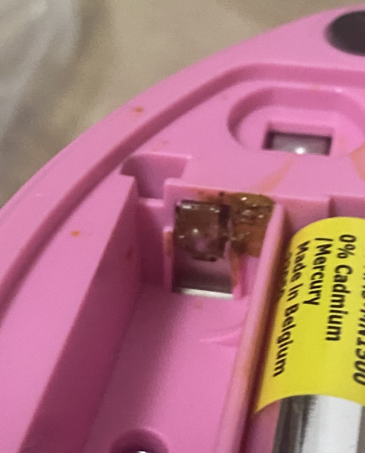

Bonjour à tous,
Question de noob à 2 balles mais comme il s'agit d'un jouet d'enfant, je préfère rester prudent... :o
C'est un jeu où on peut soit laisser sur secteur soit sur pile.
J'ai un contact de pile (AA) qui est endommagé :/ J'ai calé la petite patte cassée à la one again et ça tient pour le moment :
https://rehost.diberie.com/Picture/Get/t/128266
Option 1 : je laisse sur secteur :o
Option 2 : un bout d'alu, tel un blédard que je suis :o mais bon, niveau sécurité, j'ai quelque doute...
Option 3 : un coup de fer à souder
Option 4 : racheter un contact de pile standard qui sera juste placé en calage (car je vais pas tout démonter et chercher un truc à l'exact dimension)
Merci :)
Message édité par dj pone le 12-01-2023 à 21:33:03
n°67634626
jma64
Electricien chez MOI 8-))
Posté le 12-01-2023 à 22:54:54  profilanswer
un ressort ?
n°67634661
kronoob
Posté le 12-01-2023 à 23:00:52  profilanswer
T'aurais une photo moins merdique ? Parce que là, j'ai du mal à voir le problème dans cette bouillie de pixel...

Posté le 12-01-2023 à 23:28:27  profilanswer
Désolé :)
En fait, la petite patte métallique s'est pété et est rentrée vers l'intérieur du jouet (la pile n'est plus maintenue dans son logement du coup) :
https://rehost.diberie.com/Picture/Get/t/128283
(le truc marron, c'est une pile qui a fuit)
