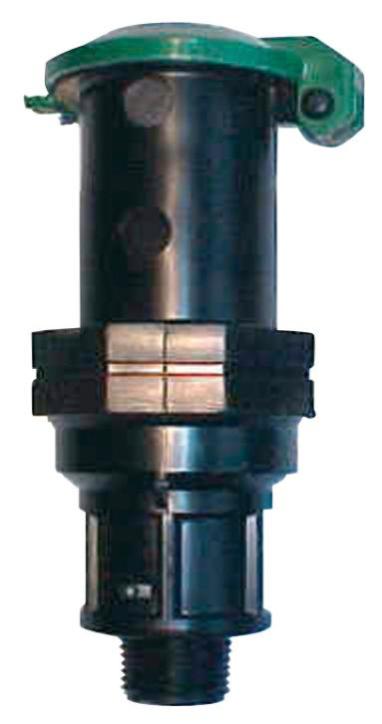

toujours sur mon projet de point d'eau exterieur
grâce aux conseils d'hfr j'ai maintenant une belle sortie d'eau, avec vanne d'arrêt et robinet de purge en point bas au fond du tabouret
https://i.ibb.co/CBy9hZZ/IMG-20230107-124256.jpg
new life images download
2 choix maintenant :
une bouche d'arrosage enterrée
un robinet
pour la bouche c'est facile
pour le robinet, sachant que j'ai pas de matos de soudure, y'a quoi comme système de tuyaux pas trop moches?
Message édité par nasdak le 07-01-2023 à 13:07:30

https://media.adeo.com/marketplace/LMFR/17710203/7afa815f-1778-4463-827c-debc53194737.jpeg
un robinet
perso je ne trouve pas qu'il soit profond ton tuyau il risque de geler.
tu as un moyen de le purger pour l'hiver ? Facilement ?

Posté le 07-01-2023 à 19:24:00  profilanswer
faut bien qu'il ressorte a un moment :) il est raccordé en bas du tabouret a -1m50 environ, et au raccord il y a une vanne d'arrêt avrc robiney purgeur :)
bon je vais sans doute partir sur un robinet au mir avec tuyau de cuivre....
