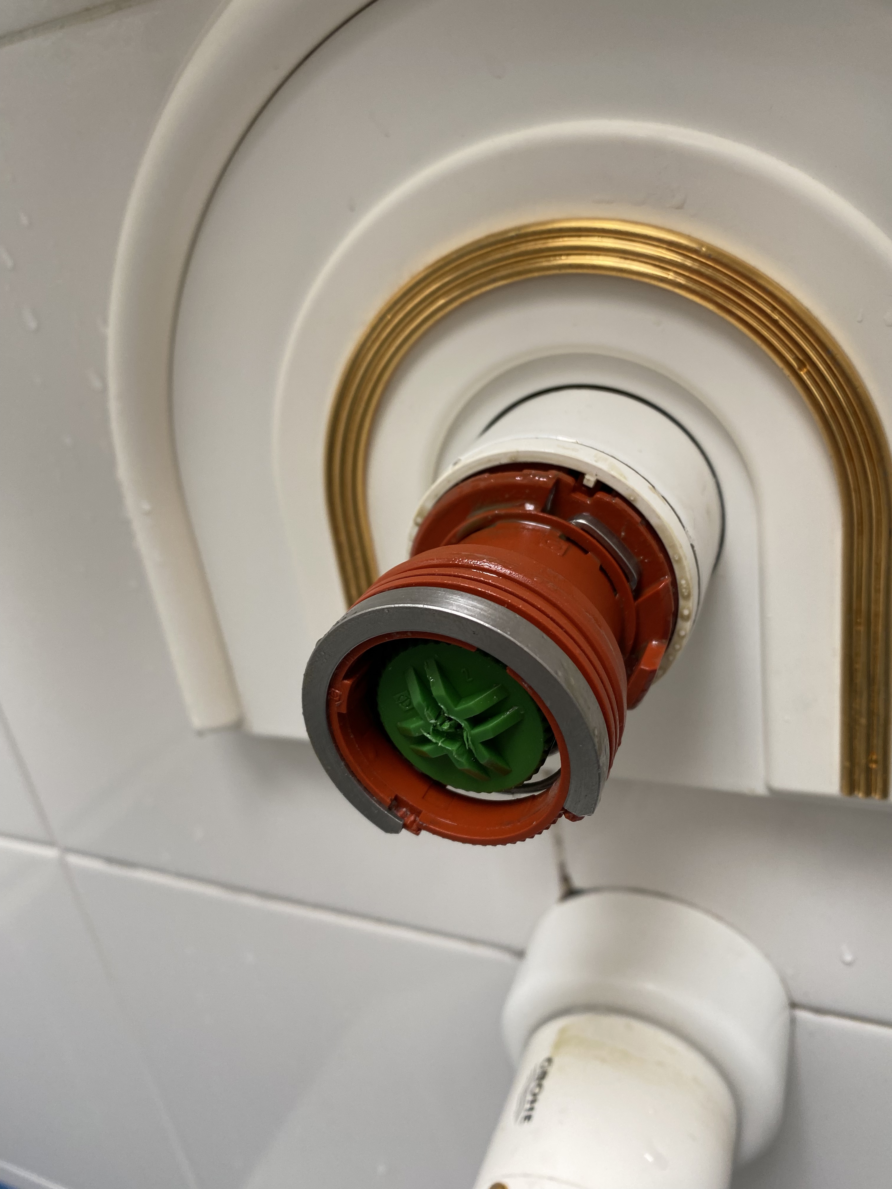

Bonjour, j'ai une des douches qui ne veut plus faire varier la température de l'eau, et comme par hasard, la seule salle d'eau que je n'ai pas fait refaire... J'ai ouvert le mécanisme hier, j'ai nettoyé ce que j'ai pu et voila ce que j'ai devant moi. La marque est Grohe, le réglage de la quantité d'eau se fait en dessous et il doit dater de 1994.
https://rehost.diberie.com/Picture/Get/f/99271
J'ai tenté de tourner le pas de vis vert (qui était déjà un peu abimé), rien n'y fait. Du coup, comment s'appelle svp cette pièce rouge et comment la démonter (je n'ai pas voulu trop forcer) ?
Message édité par DustB le 17-11-2022 à 14:49:06

Posté le 17-11-2022 à 14:51:37  profilanswer
C'est pas un agrafe métallique au fond qu'il faut enlever pour libérer tout le bazar ?

DustB
Posté le 17-11-2022 à 15:03:52  profilanswer
Si sûrement, mais ça a l'air un peu plus complexe. Et tu saurais comment s'appelle ce bazar ? :)

rosco
Posté le 17-11-2022 à 15:11:01  profilanswer
Non désolé, jamais vu ce système.

DustB
Posté le 17-11-2022 à 15:25:29  profilanswer
Moi non plus et ça ne ressemble à rien sur gg, ou alors je n'ai pas les bons mots
Message édité par DustB le 17-11-2022 à 15:25:43
Ce genre de chose, 2 ou 3 photos bien net, petit mail au sav de grohe, tu auras une réponse dans les 2 jours.
Merci, je vais faire ça, je ne pensais pas que c’était un système aussi exotique !
