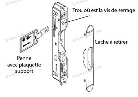

En essayant de régler une porte fenêtre chez moi qui ne fermait plus, j'ai fait l'erreur de dévisser les vis de la fermeture, qui est de ce style :
https://img.joomcdn.net/16fadc6cf15 [...] ginal.jpeg
Je suppose que maintenant c'est mort ?
Comment fait-on pour changer ce style de système ?
J'ai l'impression que le penne étant solidaire de l'ensemble, il est impossible d'enlever le truc sans démonter toute la porte.
Je suis capable d'enlever la porte de son logement pour la mettre à plat mais je ne crois pas qu'il faille le faire quand même, si ?
Il faut tout démonter ou bien il y a une technique simple que je n'ai pas ?

Y a une vis (clef allen de mémoire) dans l'axe du penne qui peut se retirer/régler ;)

C'est dur à voir sur ta première photo, mais normalement t'as une vis juste au dessus :

Remet les vis sur les côtés pour bien aligner avec le trou.
On commence par retirer le penne, et ensuite on peut retirer le mécanisme/poignée.

J'ai pu arracher le penne avec une pince multiprise (en mode pied de biche).
Résultat : les morceaux sont bel et bien tombés au fond de la fenêtre  :o  :o
La vis à dévisser est cachée par l'indicateur "vert" d'ouverture de la porte et ce bout de plastique lui-même est impossible à enlever. C'est n'importe quoi :o
Reste plus qu'à racheter un système et recommencer du début, ou alors aller à la pêche au matos avec un aimant en espérant que le métal soit bien aimanté.
Message édité par Laska- le 16-11-2022 à 14:08:54

Après chez toi c'est peut-être comme ça :
https://rehost.diberie.com/Picture/Get/f/99092
Mais bon, dans tous les cas c'est pas intégré dans la fenêtre, bien heureusement.
Faut jamais forcer :o

Oui c'est comme ça !
Alors en réglant la longueur de la penne j'ai pu mieux comprendre le souci.
Ma porte est voilée et la penne n'allait pas dans le trou en face, mais à côté du trou.
En fermant la porte en appuyant ou en tirant pour la tordre, la penne rentre dans le trou et on peut la fermer.
Malheureusement j'ai toujours mes deux petits embouts qui servent de réception aux vis qui fixent le système en haut et en bas qui sont tombés au fond de ma porte :o
