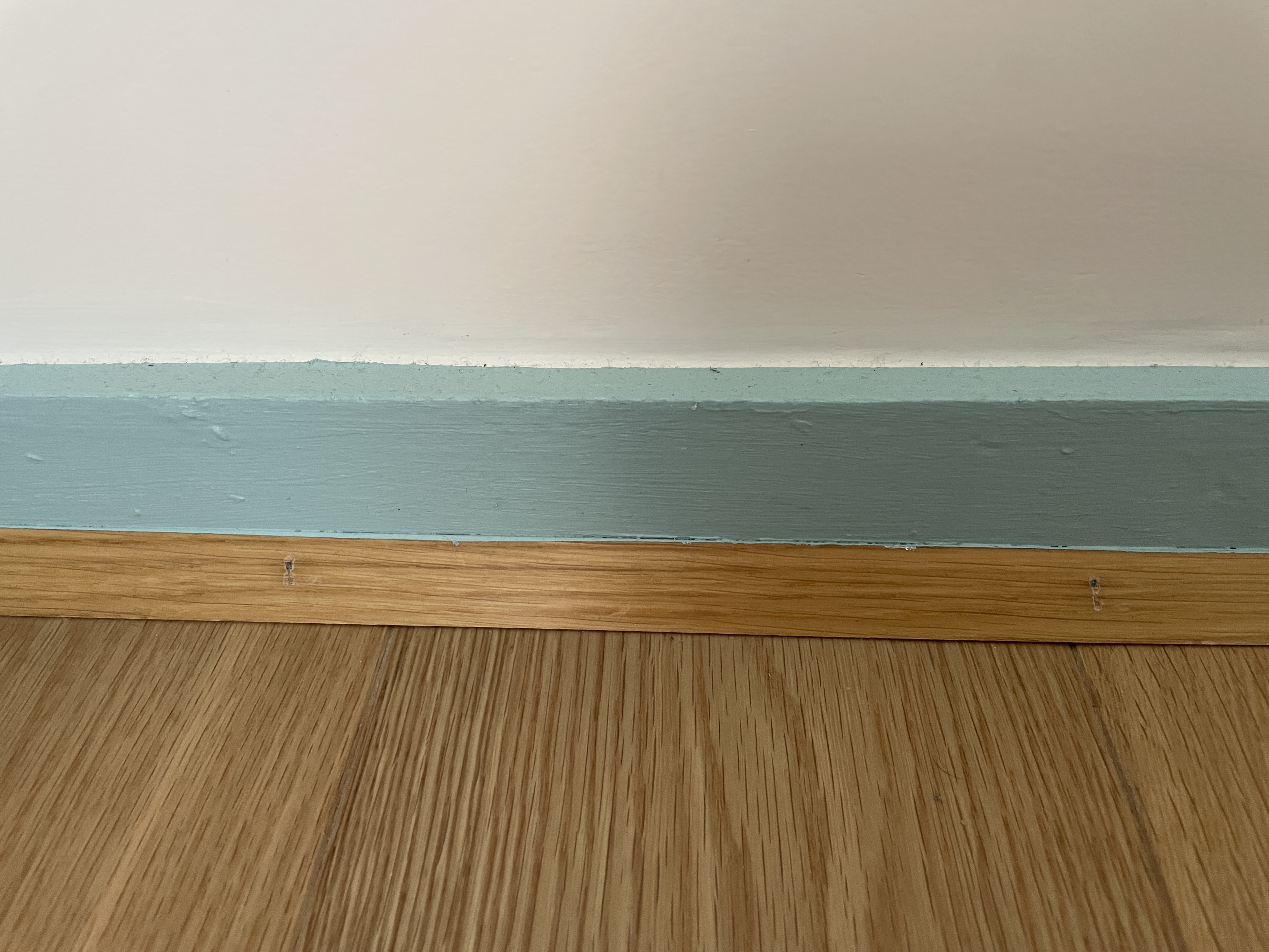

Salut les bricolos !
Je souhaite poser de la moquette dans la chambre de ma fille pour qu’elle gagne en confort, n’abîme pas le parquet et fasse moins de bruit pour les voisins. L’idée étant de virer la moquette quand elle aura grandie.
Aujourd’hui il y a un quart de rond entre la plinthe et le parquet, est-ce qu’il est recommandé de le virer ou de le conserver avec la moquette ? Si choix 1 quelle est la meilleure méthode pour le virer ?
Merci !
Merci !
Hello y a un truc en trop le quart de rond ou la plinthe. photo
scotch double face pour la moquette, faudra poncer un peu pour enlever la colle du scotch.

frederiko1
Terminatux was right
Posté le 14-11-2022 à 13:03:10  profilanswer
C'est peut-être un plancher flottant ajouté sur un ancien sol, d'où le quart de rond en plus de la plinthe.
Si tu peux enleve le car ce sera plus net visuellement. Mais a voir si c'est collé...
Si c'est pénible je laisserais tout en place : ça ne sera pas parfait mais ce n'est pas forcément grave.
Perso, je laisserais en pose libre sans colle ni double face : les meubles vont la maintenir en place dans une petite pièce. Juste fixer pour la barre de seuil.

silkr
Posté le 14-11-2022 à 13:04:25  profilanswer
attend pour moi c'etait du parquet massif :/
si c'est pas ca oublie en effet la fixation le parquet ne va pas aimer .

yoke
Posté le 14-11-2022 à 13:56:54  profilanswer
Voilà à quoi ça ressemble, effectivement c’est pas du massif et les quarts de rond sont collés donc déjà je ne sais pas comment les virer.
https://rehost.diberie.com/Picture/Get/f/98677
