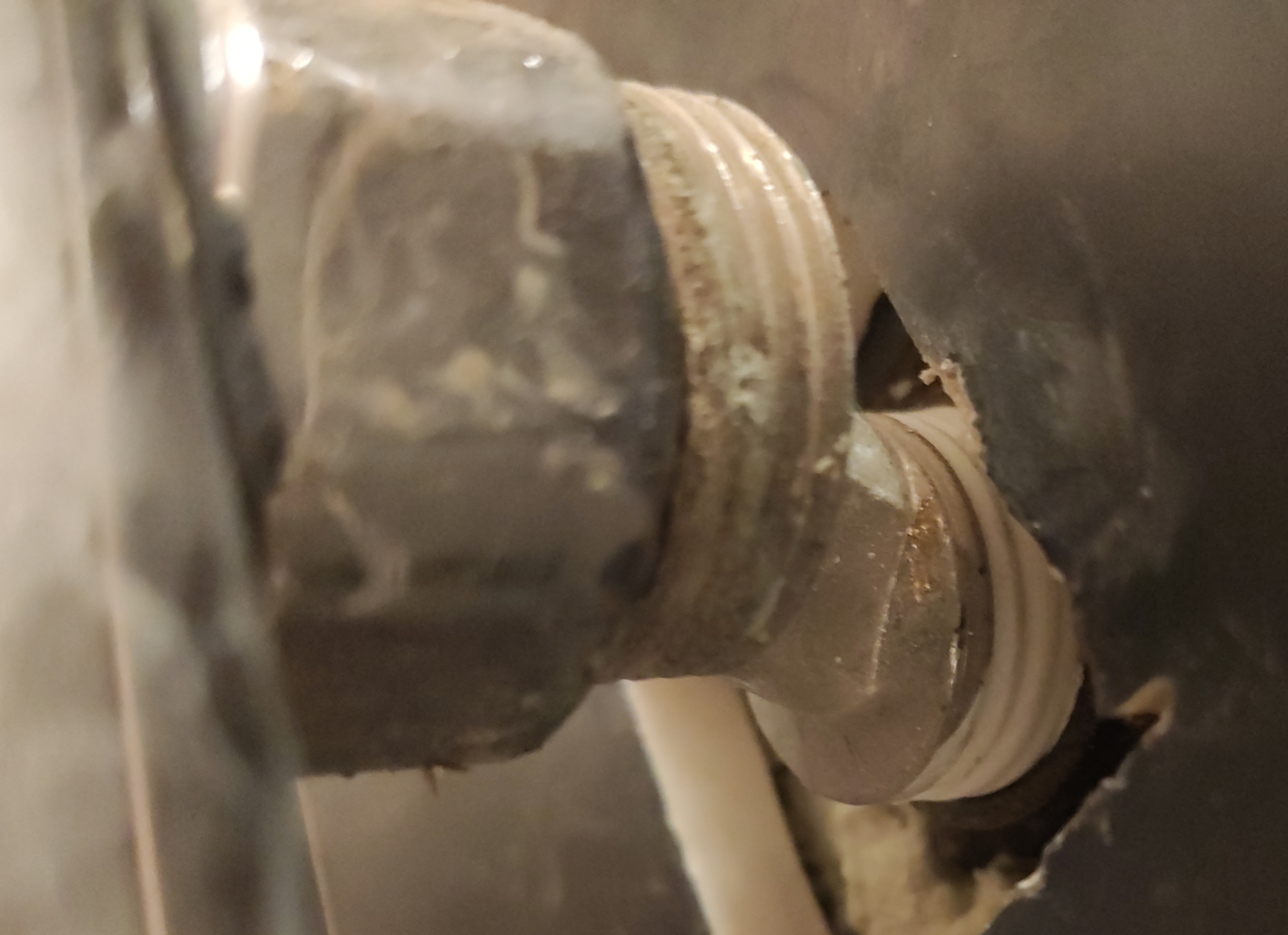

Bonjour.
J'ai ceci.
https://zupimages.net/up/22/46/yqn1.jpg
Comment s'appelle le type de joint en blanc qui épouse la forme du pas de vis ?
Je souhaite retirer le robinet de la douche et arrêter l'arrivée d'eau.
Je pensais utiliser ceci
https://www.cadif.com/photos/pgiArticle/5711-1/bouchon-laiton-male-1564672489.jpg
Avec le même type de joint.
Mauvaise idée ?
Il faudrait faire comment ?
n°67251562
jma64
Electricien chez MOI 8-))
Posté le 19-11-2022 à 11:29:30  profilanswer
ruban de téflon
n°67251697
Daphne
kernel panic
Posté le 19-11-2022 à 11:59:59  profilanswer
Ou aussi trouvable sous la dénomination Ruban PTFE.
C'est pas forcément nécessaire si le joint est bien serré.
n°67251859
libussa
Posté le 19-11-2022 à 12:41:04  profilanswer
Si ya un joint c'est pas nécessaire du tout (et un joint ça se sert pas trop :o )
n°67251945
Toxin
Carpe ★★ Vitam
Posté le 19-11-2022 à 13:01:18  profilanswer
Un joint rouge à l'extérieur du pas de vis et qui vient buter contre la section hexagonale ?
n°67252004
libussa
Posté le 19-11-2022 à 13:12:08  profilanswer
Normalement c'est pas à l'extérieur, c'est devant, contre un plat (portée de joint), et c'est serré contre un plat dans la partie femelle
Et si c'est un joint rouge (fibre), faudra le changer

Bouchon 3/4 avec un joint plat noir avec et roulez, laisse l'axeur dans le mur, sinon ce sera ptfe, car pas de quoi mettre un joint plat la dedans.
Je sais pas trop pourquoi j'ai dit "joint", je parlais juste du bouchon  :pt1cable:
Y'a pas de plat à l'intérieur en face. J'ai du mal à voir comment c'est fichu vu que tout est encastré.
