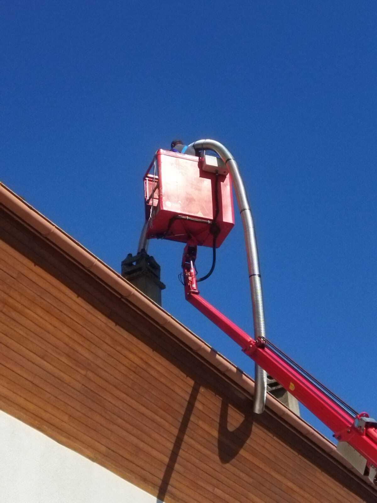

Bricolage du jour : passage du tuyau pour le poêle à bois dans le salon. C'est haut 12m bordel :o
https://zupimages.net/up/22/33/ltgg.jpg
Ca rigole pas  :ouch: . Les gros moyens là. Au moins c'est sécure  :jap:

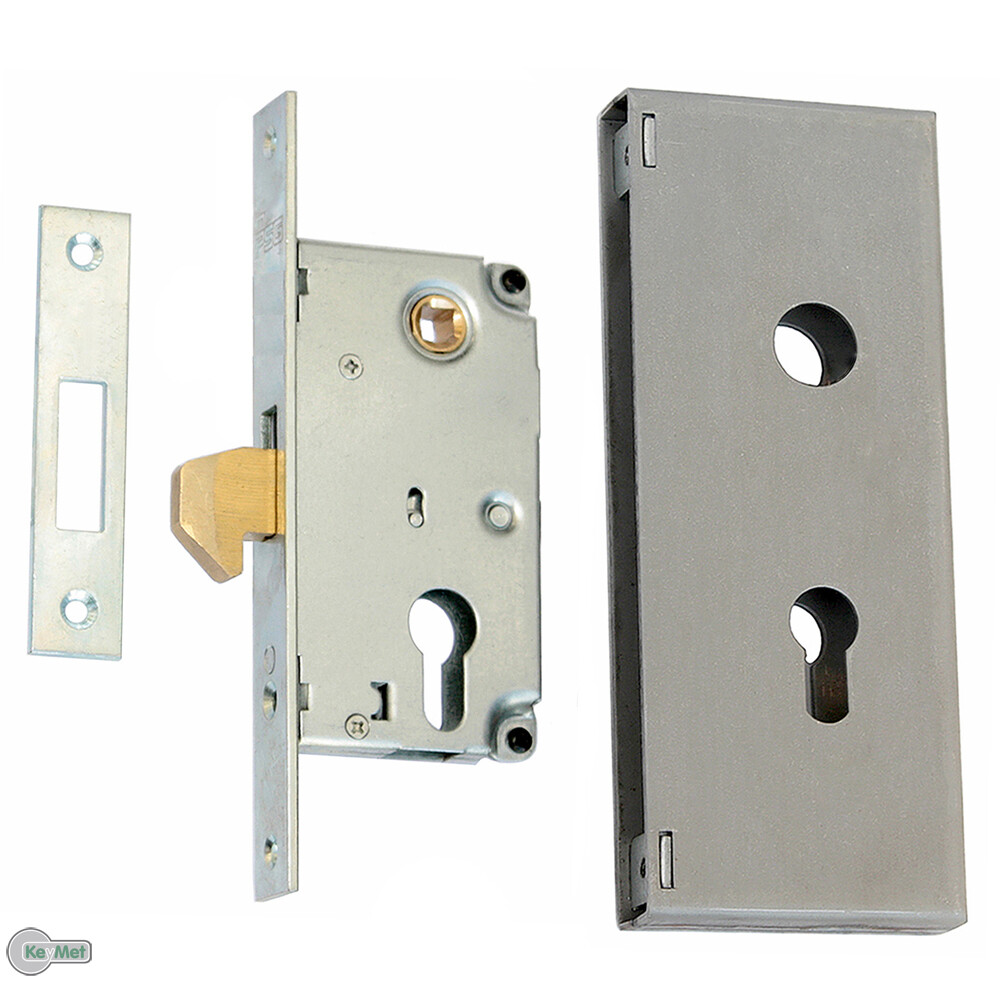

J'ai une porte qui a une serrure de ce type, avec un crochet qui sort quand  on tourne le verrou :
https://i.ebayimg.com/images/g/vPcAAOSwwdRfqqqQ/s-l1600.jpg
Par contre dans le chambranle opposé, il n'y a pas de trou pour que le crochet rentre dedans. Je voudrais donc creuser le chambranle et mettre une plaque en metal pour que le crochet s'y accroche. Mais j'ai pas la moindre idée de quel outil utiliser. Des conseils ? Un tuto youtube ?  :o
Fais ce que je dis, pas ce que je fais.
n°66555407
eeeinstein
Électricien au CERN
Posté le 16-08-2022 à 14:28:16  profilanswer
C'est quoi le type de matériaux derrière ?
n°66555440
gueuselamb​ix
Minipouce
Posté le 16-08-2022 à 14:30:43  profilanswer
Du bois.
https://i.ebayimg.com/images/g/vPcA [...] -l1600.jpg
Tu démarres à la perceuse au diamètre du trou de la partie métallique qui se visse dans le chambranle. Puis tu perces des trous collés les uns aux autres sur la longueur du truc métallique, et tu finis au ciseau à bois pour que ce soit rectangulaire, sans oublier de racler les bords sur l'épaisseur du metal pour que ça ne frotte pas dans le chambranle.
