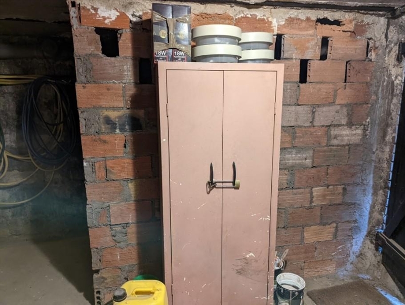

b0wh
Posté le 17-08-2022 à 16:14:50  profilanswer
https://rehost.diberie.com/Picture/Get/r/83782
Je souhaite refaire le mur sur la photo ci-dessus, pour le rendre "propre"
Cependant, j'ai quelques doutes sur les différentes étapes à suivre
1- Finir de murer en mettant des morceaux de briques pour colmater les trous -> je me demande si ce n'est pas fait exprès pour laisser de l'air passer ?
1bis - J'ai pensé recourir à une scie sabre pour avec lame adaptée pour couper des morceaux de briques creuses -> bonne/fausse idée ? Mieux à proposer ?
2 - Enduire le mur pour égaliser sa surface -> poncer avant ? Est-ce que ça se ponce de la brique et du ciment ?
3 - Peindre ? Utile ou pas ? C'est plutôt esthétique ici je suppose
Qu'en pensez-vous, est-ce que j'ai zappé quelque chose ?
Merci :jap:

Posté le 17-08-2022 à 16:35:17  profilanswer
Merci :jap:
y a quoi derriere ?
au sol c est de la terre battue ?
Je ne me ferais pas chier tu rebouche et tu fais un enduit à la chaux pour respirer et c est deja blanc.

PressurE
A peu PressurE de moi
Posté le 17-08-2022 à 16:53:46  profilanswer
Merci :jap:
Perso j'au rais fait :
Tout reboucher au platre bien épais ou ciment
Mettre une grille ou un bout de pvc en Ø100 ou les deux en haut pour laisser respirer
Bien brosser à la brosse en poil dur et enduit chaux

b0wh
Posté le 17-08-2022 à 18:15:19  profilanswer
silkr a écrit :
y a quoi derriere ?
Merci à vous deux :jap:
Pour reboucher entre les briques creuses, il faut quand même quelque qui comble de "solide" : en gros des morceaux de briques + du plâtre/ciment, non ?
Ou coffrage d'un des deux côtés du mur puis bourrage de ciment de l'autre côté et décoffrage ? :D
