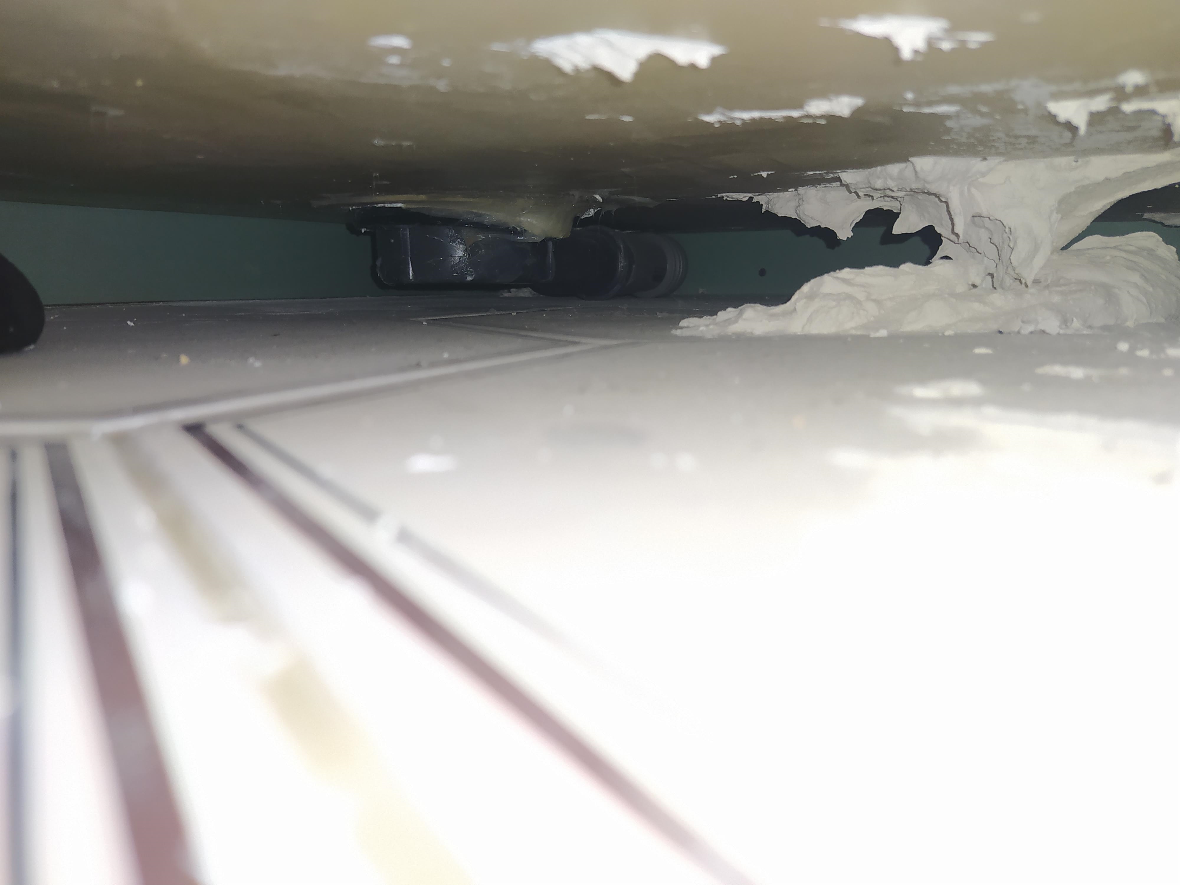

Bonsoir,
jointer/sceller les tuyaux d'évacuation d'un bac de douche au pistolet à colle, nous sommes bien d'accord que c'est de la merde?

toutsec
Posté le 01-06-2022 à 21:30:52  profilanswer
Découverte sous le bac à douche de ma seconde salle de bain : on y a pris 4 douches et hop de l'eau.
Nous sommes d'accord que les anciens proprio ne pouvaient pas de ne pas être au courant?

Ça dépend de la quantité. Si c'est dû à un vieux joint et du coup peu d'eau, un tapis peut l'absorber.
Dans tous les cas, si c'est le fond de ta question, avec l'exonération des vices cachés à la vente, tu pourras difficilement te retourner contre eux.

Après, c'est surtout que l'accessibilité du tuyau d'évacuation est difficile.. Faire une réparation correcte me semble difficile sans tout enlever.
https://rehost.diberie.com/Picture/Get/r/74374
Dans mon acte de vente, c'est marqué que s'il est prouvé que le vendeur savait, il y a vice caché (en gros). Du coup, faire venir un plombier pour donner son avis sur la question peut être intéressant.

J'ai appelé un plombier qui m'a dit qu'il fallait enlever le bac de douche pour réparer (le mec n'a pas vu de ses yeux).
après c'est difficile d'accès : l'espace sous le bac de douche pour accès au conduit doit faire 10cm de haut

Le bac est pas souple quand tu monte dessus ?
Je me demande comment il tient du coup, on vois pas de pied sur le dessous.

Les pieds du bac sont sous le platre (?) comme à droite de l'image.
J'ai juste pris en photo la liaison bonde/tuyau d'évacuation où ça a l'air de fuir au niveau de la colle chaude.

Et le soutien via le plot de MAP mal fichu alors ? [:ddr555]

Après, faut voir à refaire par le dessus peut-être, car il y a généralement un système à écrou pour venir serrer la bonde sur le bac avec une grande clé spéciale.
Tout gratter, remettre une bonne dose de joint si c'est juste ça qui est foireux et resserrer. Ici, je peux le faire (y a aucun accès devant, faudrait absolument tout enlever), à voir chez toi.

Le bac est en fibre de verre non ?
C'est beaucoup trop peu de supports à mon avis.

C'est moi ou il y a un gros boudin de silicone sur le joint ?
Le vendeur l'aurait mis à l'insu de son plein gré [:tchernobyll]
