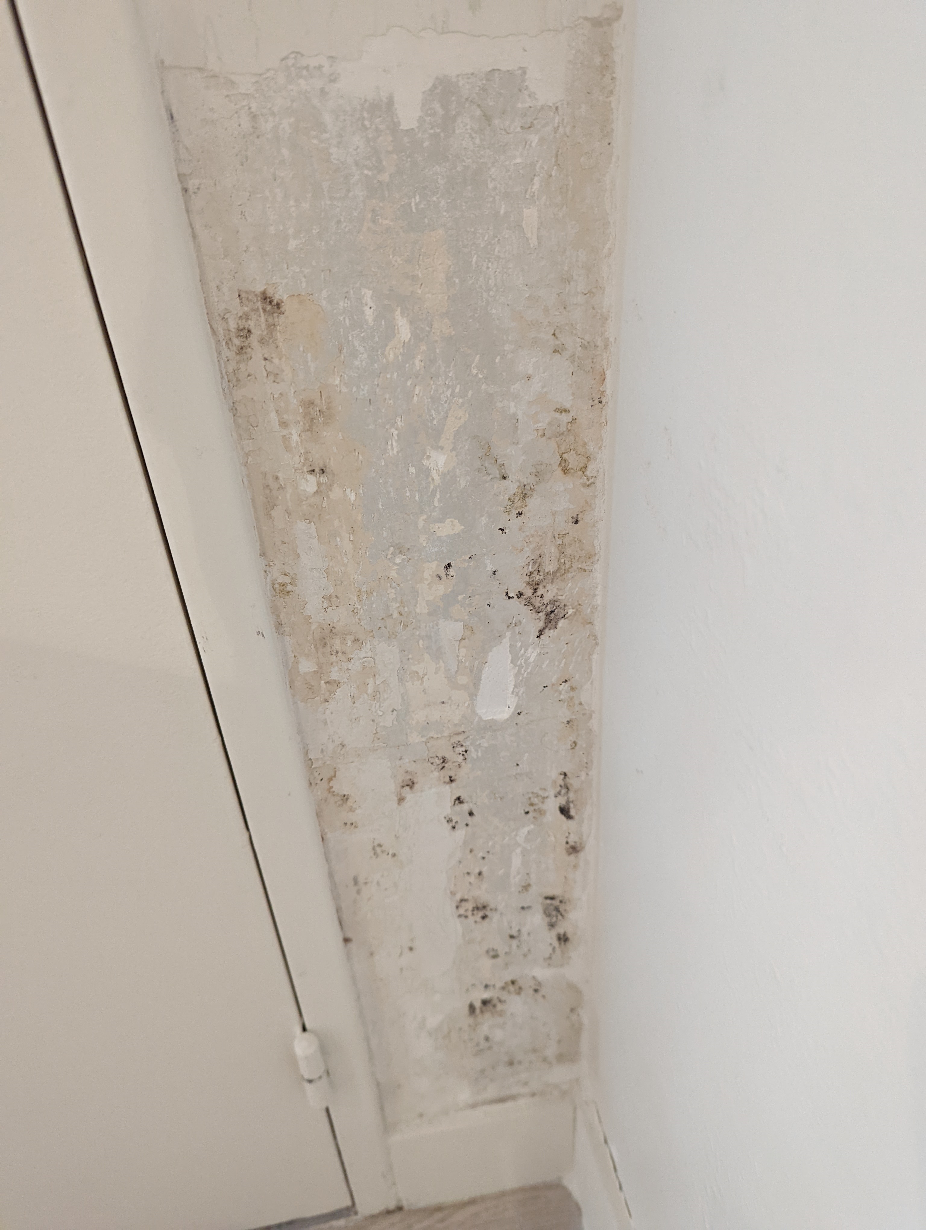

Messieurs bonjour,
J'ai une petite question sur la peinture suite à dégâts des eaux.
On a eu une fuite dans une colonne d'eau / salle de bain et le mur attenant a douillé.
Ça paraît bien sec (c'était il y a un an) donc je me suis chauffé pour repeindre en me disant je vire les cloques je remets un peu d'enduit pour égaliser et roulez...
Mais en grattant la peinture, il est apparu que c'était un peu plus craignos que ce que je pensais :
https://rehost.diberie.com/Picture/Get/t/73889
Si je ne m'abuse les traces noires sont de la moisissure.
De plus la plinthe me paraît décollée, et quand j'ai commencé à enlever la peinture qui craquelait les couches d en dessous sont venues au point que je vois le plâtre par endroit
Au toucher le plâtre est sec mais mon doigt en ressort blanchi.
Je pense qu'il faut à minima virer tout ce qui tombe facilement, traiter la moisissure avec un produit et passer plusieurs couches d'enduit de lissage pour remettre à niveau avec la couche de peinture restante et décoller la plinthe pour la checker et la recoller si nécessaire.
Est ce que le processus vous paraît ok sur le papier ? Je voyais aussi des références au fait d'appliquer un produit durcisseur avant de peindre mais je ne sais pas si c'est nécessaire si je remets de l'enduit par dessus ?
Merci d'avance pour votre aide !

Sancho de Cuba a écrit :
Messieurs bonjour,
Enlève déjà la plinthe, ça te permettra de traiter en dessous ci nécessaire.
Pour les moisissures de la javel peut faire le taf, il n'y a pas de gros morceaux.
Effectivement enlever tout ce qui tombe, pour le plâtre farineux il faudra fixer le fond si tu es sûr que ton problème de fuite / d'humidité est résolu. Soit un produit exprès, soit tu peux tenter avec de la peinture acrylique après avoir dépoussiérer au maximum (chiffon humide, il doit plus y avoir de goutte d'eau à l'essorage du chiffon).
Ensuite enduit, ponçage, dépoussiérage autant de fois que nécessaire puis sous-couche et peinture.
Et bien laisser sécher à chaque étape.
