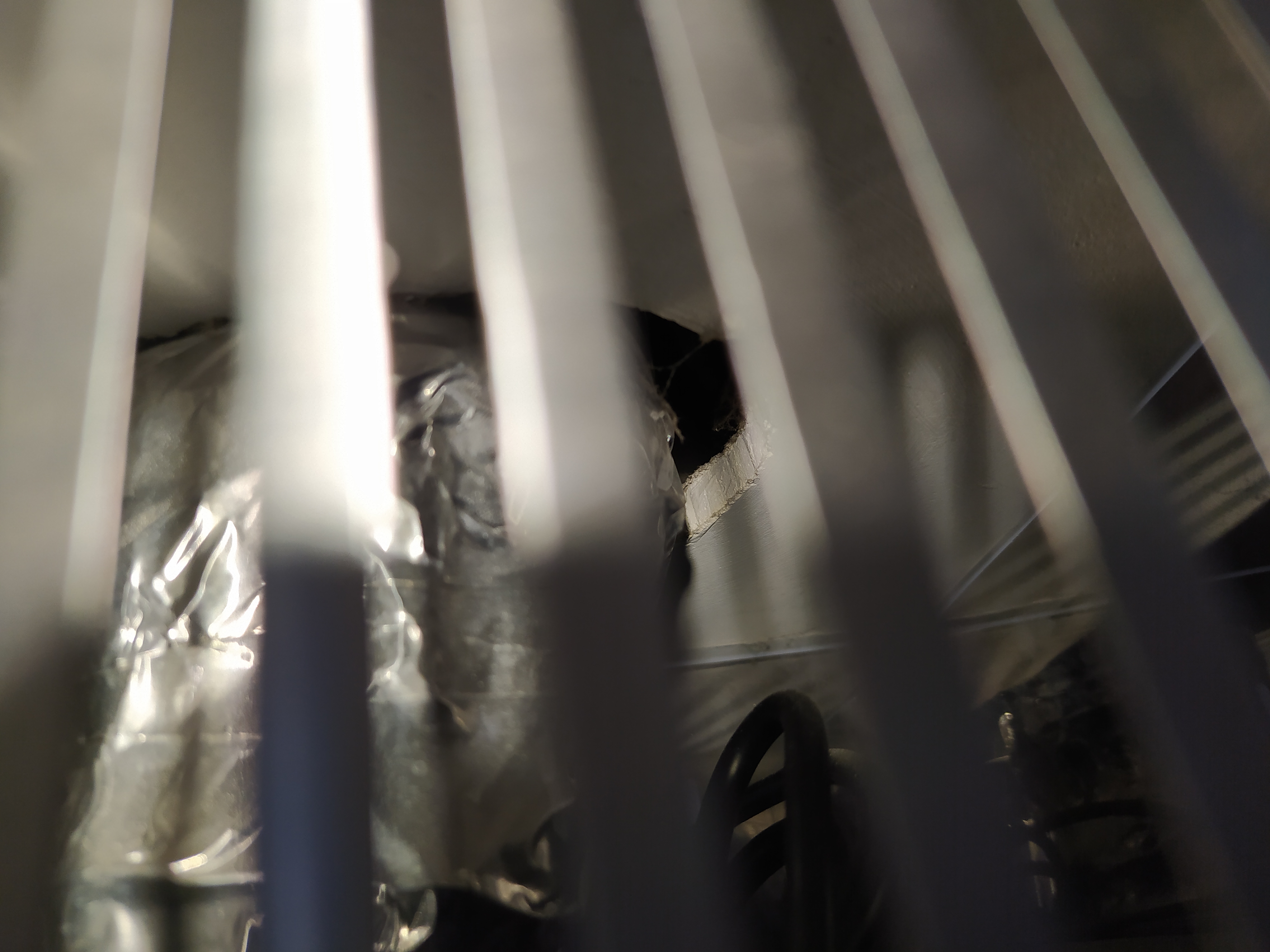

Merci beaucoup pour les remarques :jap:
Ce sont des bouts de polystyrène extrudé qui calent (?) ou alors qui bouches le vide autour des gaines
Message édité par toutsec le 27-05-2022 à 15:43:55
Premier Mondial sur Boinc! merci HFR :D
n°66002439
ryoo
Posté le 27-05-2022 à 16:29:08  profilanswer
le pote a écrit :
J'y au cru aussi, mais en voit aussi dans les interstices gaine/béton.
Ils aurait calé avec le rab d'étiquettes ?
Ça serait pas des chutes d'isolant (PU) ?

D'ailleurs,  en revisionnant les photos, n'aurait il pas été préférable d'utiliser du placo feu pour coffrer la hotte ? Généralement il est rouge, est-ce systématiquement le cas ?
c'est une hotte de cuisine, c'est pas censé monter en température tant que ça. L'installation se fait comme une vmc classique la plupart du temps

J'ai globalement tendance à être un peu parano dans la construction en général, j'avoue... mais je m'autorise à
 envisager le feu de friteuse ou des choses du même registre :D

Donc peut-on considérer que utiliser une mousse polyuréthane résistante au feu (El 240), comme celle que je proposais, soit un bon conseil dans ce cadre-là ?
Je demande au cas où. C'est ce que jai très souvent vu, lu et fait, mais parfois on fait des conneries pendant des années sans le savoir...

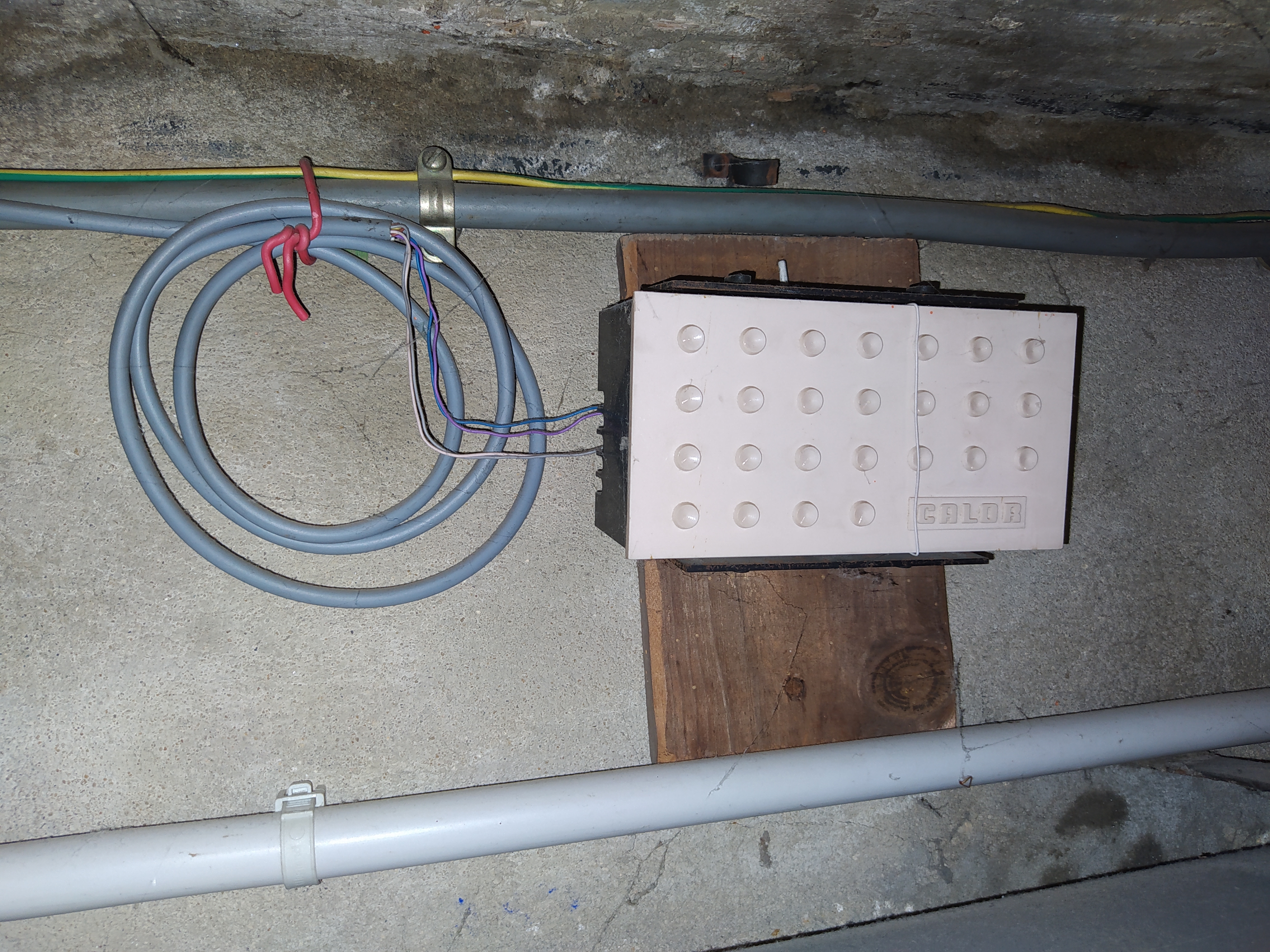

Toujours dans l'exploration de ma buanderie/cave, est ce que vous avez une idée de ce que c'est ? https://rehost.diberie.com/Picture/Get/r/73772
Il y a d'électricité qui arrive mais rien qui ressort, ou alors dans le mur mais c'est peu probable...

Un radiateur à bain d'huile ?
alimenté avec du câble telecom? de 10cmx 20cm ? :D
C'est une sonnette.
Message édité par rz1 le 27-05-2022 à 19:52:18
sonnette, le pépé aimait picolé s'il avait installé un double de la sonnette dans la cave :o
C'est une sonnette.
Une sonnette :lol:
On en apprend tous les jours :jap:
J'ai même trouvé un site qui vend ça 10€[:rofl]
Message édité par toutsec le 27-05-2022 à 20:09:01
Le montage dégueulasse d'un fer à repasser  :o
Ca ressemble à une lampe à LED.
Tu as ouvert cette merde pour savoir ce qu'il y a dedans ?

Nan mais c'est une sonnette comme dit plus haut
http://namax-creations.fr/produit/sonnette-carillon/

toutsec a écrit :
J'ai une autre question :
J'ai ce jour entre le placo et le conduit d'extraction de la hotte (vue à travers la grille) : https://rehost.diberie.com/Picture/Get/r/73720
J'imagine que ça a été mal fait. Comment puis je faire mieux ?
Non ce n'est pas mal fait.
L'humidité passe dans le conduit, pas à côté. Toute les hottes sont posé comme ça.
Du coup, ça set à quelque chose de mettre de la mousse expansive entre placo et tube d'extraction ?au dessus il y a directement le toit en ardoise avec, j'imagine, une couche d'isolant.
Je cherche à mieux isoler ma cuisine/extension, qui n'est vraiment pas top de ce point de vu.
