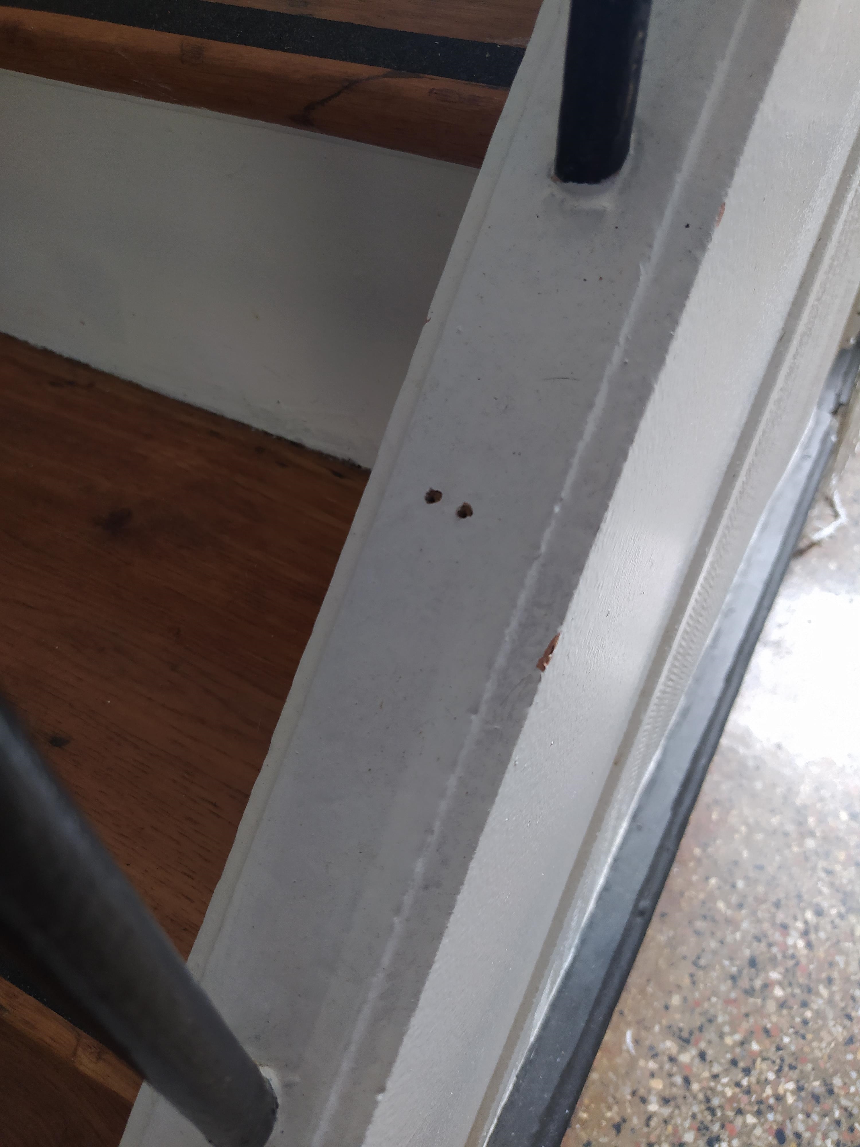

Bonjour,
J'ai ce genre d'éclat sur la peinture blanche de mon escalier : https://rehost.diberie.com/Picture/Get/r/73623
Comment puis je masquer ce genre de chose dans trop faire de honteux bricolage ?
Sachant que, un jour, je ferrai repeindre mais vraiment pas tout de suite.

nraynaud
lol
Posté le 26-05-2022 à 13:40:41  profilanswer
je pense que tu peux y aller avec n'importe quelle peinture blanche juste sur les éclat, la teinte légèrement différente n'attirera pas l'oeil sur des surfaces aussi petites.

Stylo correcteur de bureau (genre "blanco" ).
J'ai fait ça à la peinture blanche avec un pinceau "beaux arts" fin. Ça passe. Après la peinture s'écaille par endroit car elle a été appliquée directement sur l'ancienne peinture, couleur saumon, elle même sur du bois :lol:

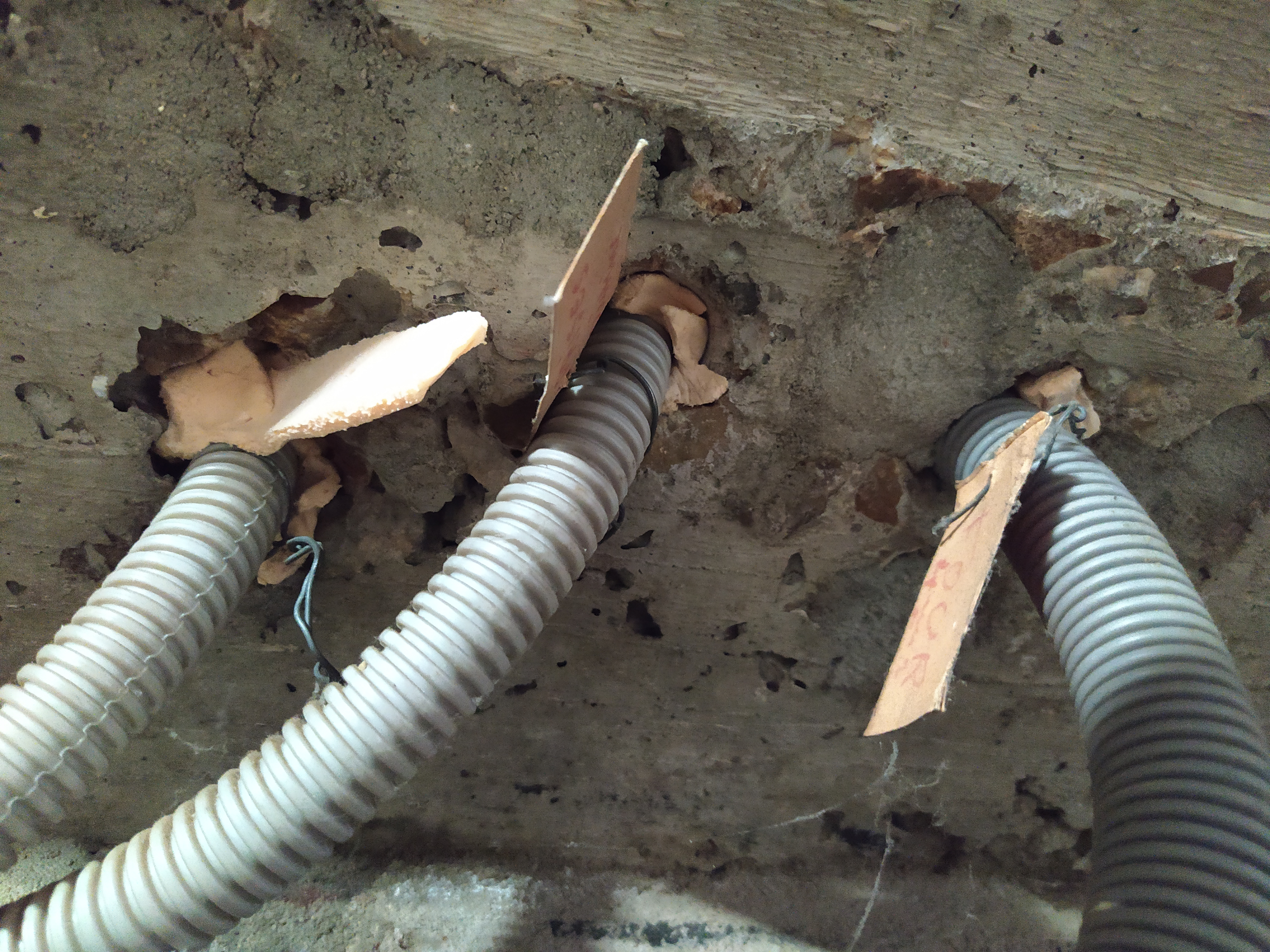

J'ai une autre question :
J'ai ce jour entre le placo et le conduit d'extraction de la hotte (vue à travers la grille) : https://rehost.diberie.com/Picture/Get/r/73720
J'imagine que ça a été mal fait. Comment puis je faire mieux ?
Autre chose, j'ai ce genre de chose digne de honteux bricolage afin d'isoler les gaines électriques du ss sol (buanderie non chauffée avec la chaudière) qui arrivent dans la cuisine https://rehost.diberie.com/Picture/Get/r/73721
Mousse isolante expansive autour des gaines ? Même chose autour des tuyaux eau/gaz ?
Merci :jap:

le pote
Day ON
Posté le 27-05-2022 à 14:44:40  profilanswer
C'est quoi ces trucs rosâtres ? Ca sert de calage ?
Si oui, alors oui normalement on met ça :
https://www.amazon.fr/SIKA-Mousse-p [...] B09QD4F57N
(La bombe 250ml suffira).
Conseils de mise en oeuvre si tu n'en as jamais fait usage:
Secouer généreusement avant utilisation.
Pulverisation bombe tête en bas.
Main légère hein: sur la mousse de qualité comme celle-ci, ça gonfle de presque 3 fois le volume injecté jusqu'a la prise.
Après utilisation, plies le tuyau et maintiens le plié avec un bout de scotch pour conserver (dans un endroit frais et sec) quelques semaines la bombe entamée.
Gants conseillés, non pas que ca soit spécialement dangereux pour la peau, mais la mousse colle à mort à tout ce qu'elle touche. Tu pourrais te laver les mains a l'acétone mais c'est quand même pas top... sinon tu en as pour 3 jours sur les mains, et je n'exagère pas.... Non, vraiment, les gants ne sont pas du luxe.
Des vetements qui ne craignent plus rien. Le moindre contact sur un tissu sera totalement irrécupérable.
La mousse encore fraiche peut se nettoyer a l'acétone. Une fois sec, zobbi, tu peux gratter jusqu'à l'épuisement.
Sinon, dans ce cas précis, un coup de bon vieux Sika 11 FC fera le taf aussi, sur support dépoussiéré.
Pour la hotte, pareil. Mousse expansive, mais qualifiée pour la résistance au feu (exemple: Sika Boom 400 Fire), mais c'est pas le meme prix. Pas de Sika 11 ici !
Qui peut le plus peut le moins, tu peut faire tes gaines avec aussi.
Edit: ajout de précisions que j'aurais aimé connaitre avant ma premiere fois :o
Message édité par le pote le 27-05-2022 à 15:32:49

jma64
Electricien chez MOI 8-))
Posté le 27-05-2022 à 14:52:45  profilanswer
(Main légère hein: sur la mousse de qualité comme celle-ci, ça gonfle de presque 3 fois le volume injecté jusqu'a la prise).
Pour la hotte, pareil. Mousse expansive, mais qualifiée pour la resistance au feu, c'est pas le meme prix.
ça ressemble plutôt à des étiquettes .
n°66001948
le pote
Day ON
Posté le 27-05-2022 à 14:56:29  profilanswer
J'y au cru aussi, mais en voit aussi dans les interstices gaine/béton.
Ils aurait calé avec le rab d'étiquettes ?
Il y a un filtre Sallen-Key qui coupe à 440 Hz après le buffer a ampli-op'. C'est pour ça que j'entends pas ta grande gueule de pucelle.
n°66001995
jma64
Posté le 27-05-2022 à 15:05:19  profilanswer
possible, on ne recule devant rien !
étiquette et HB
