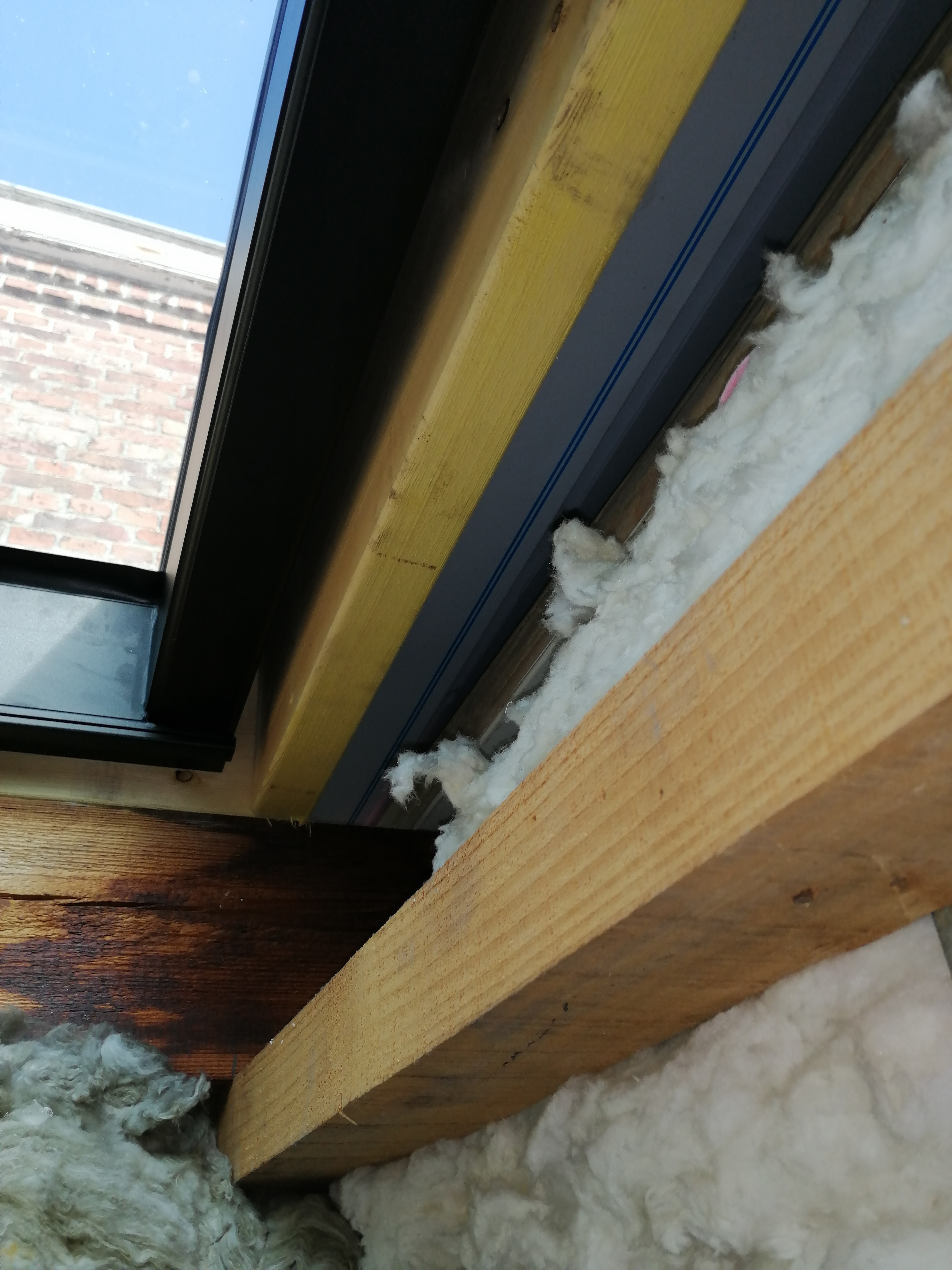

Bonjour,
J'ai fait poser une verrière sur mon toit de cuisine (en bac acier). Et je dois encore faire l'encadrement avec le plafond.
Vu la photo  https://zupimages.net/up/22/07/4l27.jpg
J'ai la place de glisser du placo en tre le chevron et le montant de la verrière. Vou spensez que c'est une bonne idée, ou pas? ou comment je peux faire?

valerian59 a écrit :
Bonjour,
J'ai la place de glisser du placo en tre le chevron et le montant de la verrière. Vous pensez que c'est une bonne idée, ou pas? ou comment je peux faire?
On voit un rail en haut sous la verrière semble-t-il.
Tu visses un tasseau sur le chevron à l'aplomb de ce rail.
Tu découpes un morceau triangulaire de placo que tu visseras sur le tasseau et le rail.

valerian59
Posté le 17-02-2022 à 18:44:11  profilanswer
non, c'est pas un rail, juste l'isolant du bac acier.
MAis la question , c'était surtout de savoir si c'étatit une boone idée de glisser la placo dans la "fente", ou s'il serait mieux de le "coller" sous le montant de la verrière
Mauvaise idée d'aller l'enfoncer là, car c'est devenu un espace non isolé pour faire l'encadrement, donc possibilité d'avoir de la condensation dans cet espace et tout en haut des montants. Faudrait boucher tout le tour de la fenêtre avec de l'isolant et faire arriver le placo uniquement par devant (vissé juste devant sur les 2 cm qui dépassent sur le montant, mais sans aller + profond).
Message édité par rosco le 17-02-2022 à 19:16:57
oui je comptais isoler avec dela mousse et pas monter jusqu'en haut le placo, disons 1 ou 2cm dans l'interstice
