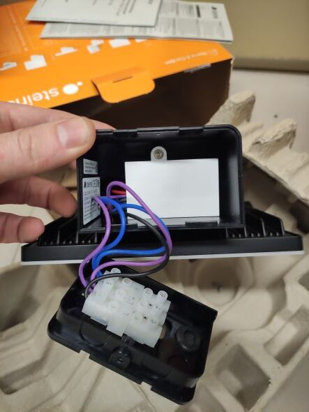

Hello
Besoin d'une aide pour un montage électrique.
J'ai acheté un luminaire extérieur avec détecteur intégré. Je souhaite pouvoir l'utiliser en marche forcer et aussi en détection auto.
J'ai commencé tirer phase/neutre/terre depuis le tableau et je comptais me baser sur ce schéma pour l'installation :
https://files.forumconstruire.com/images/sc/schema-electrique-detecteur-presence-automatique-marche-forcee-original-jpg-stor-5eb16bc371d58285878.jpg
C'est le bon schéma  ?
Je viens de contrôler l'intérieur du luminaire et il est branché comme çà
https://zupimages.net/up/22/06/0fmb.jpg
https://zupimages.net/up/22/06/727k.jpg
Je ne suis vraiment pas un expert donc je préfère vous demander conseil. Il faut que je change quelque chose ?
Message édité par keos92 le 11-02-2022 à 22:49:57
n°65162836
Electrocut
Posté le 11-02-2022 à 19:56:00  profilanswer
Le schéma que tu nous montres est une extinction forcée via l'interrupteur, et non un allumage forcé. (On voit que l'interrupteur est câblé en série sur l'alimentation du détecteur).
Tu aurais la photo de la notice du luminaire, sur lequel on voit à quoi correspond chaque couleur de fil ?

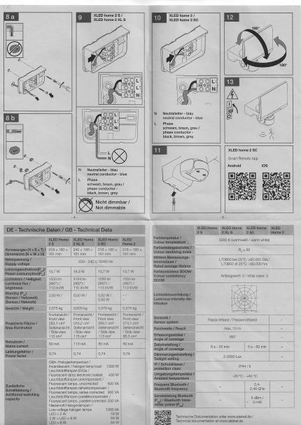

n°65164338
keos92
This is the way..
Posté le 11-02-2022 à 22:51:21  profilanswer
J'ai rectifié le schéma :jap:
Pour la notice :
https://zupimages.net/up/22/06/s8m6.jpg
Message édité par keos92 le 11-02-2022 à 22:52:18
n°65164572
Electrocut
Posté le 11-02-2022 à 23:21:16  profilanswer
OK, donc si j'ai bien compris la notice, pour l'allumage automatique, il faut que tu câbles :
- neutre sur le fil bleu du bornier
- phase sur le fil noir du bornier (= alimentation du détecteur)
Et tu câbles ton interrupteur "marche forcée" entre :
- le fil noir du bornier (= phase)
- le fil violet du bornier (= retour de la phase vers le projecteur)
A mon avis ton schéma de marche forcée n'est pas adapté à ce type projecteur LED, car sur ce schéma l'interrupteur coupe l'alimentation du détecteur lors de la marche forcée. J'ai un projecteur de la même marque (steinel), et il réagit en se rallumant lorsqu'on lui coupe puis remet le courant.
Message édité par Electrocut le 11-02-2022 à 23:27:28

n°65164786
keos92
This is the way..
Posté le 12-02-2022 à 00:06:53  profilanswer
https://www.amazon.fr/Projecteur-or [...] r=1-4&th=1
Question : Est il possible de remplacer un éclairage exterieur classique (avec interrupteur) par ce modèle?
Réponse : Oui. Un système de marche forcée est prévue. Il suffit de brancher l'interrupteur sur le connecteur L'. Sinon un modèle existe sans détecteur.
Je pense que c'est
https://www.zonetronik.com/wp-content/uploads/2013/07/ddp2.png
Commande par détecteur de mouvement et interrupteur de marche forcée
Message édité par keos92 le 12-02-2022 à 00:08:51

n°65165095
Electrocut
Posté le 12-02-2022 à 04:41:51  profilanswer
Je pense que c'est
https://www.zonetronik.com/wp-conte [...] 7/ddp2.png
Ce nouveau schéma est strictement identique au précédent.
Comme expliqué dans mon message précédent, si tu appliques ce schéma, ton projecteur risque de se rallumer lorsque tu coupes l'interrupteur de marche forcée.
Câble ainsi :
n°65165495

keos92
This is the way..
Posté le 12-02-2022 à 12:54:59  profilanswer
J'suis désolé mais je ne comprends pas  :sweat:
J'ai acheté un interrupteur lumineux, il faut que je l'alimente aussi.
Possible d'avoir un schéma ?
n°65166905
Electrocut
Posté le 12-02-2022 à 14:02:50  profilanswer
Voici un schéma gribouillé avec Paint, en espérant que ça soit plus clair :)
https://i.ibb.co/55zn00x/schema-projecteur-led.png
Les 3 fils noir/violet/bleu correspondent au bornier de ton projecteur LED.
Edit : nouveau schéma, je n'avais pas respecté l'ordre de branchement noir/violet/bleu du bornier.
Message édité par Electrocut le 12-02-2022 à 14:09:38
