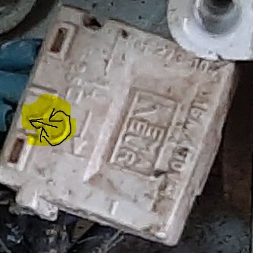

eeeinstein a écrit :
Tu tires doucement en faisant des droite/gauche constant. Le fil va finir par sortir de la wago. Tire vraiment pas fort sinon tu galère.
C'est pas des Wago ou alors des ancêtres :D
n°64840441
eeeinstein
Électricien au CERN

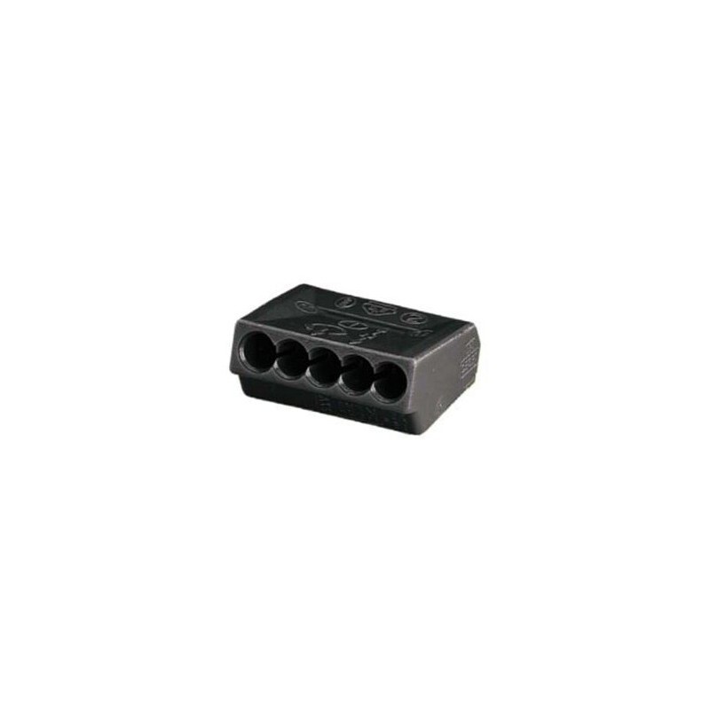

Posté le 02-01-2022 à 16:54:58  profilanswer
C'est bien des wago, juste les vieux modèles.
Edit : c'est des bornes type wago, mais pas wago en fait, on voit la marque dessus.
On voit aussi le symbole pour sortir le fil :o
https://zupimages.net/up/22/52/g2ai.jpg
edit : les anciens modèles étaient comme ça : https://zupimages.net/up/22/52/61ut.jpg
Message édité par eeeinstein le 02-01-2022 à 17:01:24
n°64840509
micky78
Get ripped or die tryin'
Posté le 02-01-2022 à 17:10:10  profilanswer
Donc en tirant doucement de gauche à droite alors ?
n°64840518
arkrom
note, ca passait c'etait beau
Posté le 02-01-2022 à 17:11:52  profilanswer
Tirer doucement en faisant tourner le fil sur lui même  :jap:
n°64840541
eeeinstein
Électricien au CERN
Posté le 02-01-2022 à 17:17:05  profilanswer
Oui tu tiens le fil et tu tourne la borne de gauche à droite en tirant doucement dessus.
Message édité par eeeinstein le 02-01-2022 à 17:17:20
n°64840542
eeeinstein
Électricien au CERN
Posté le 02-01-2022 à 17:17:34  profilanswer
Plus facile de tourner la borne
