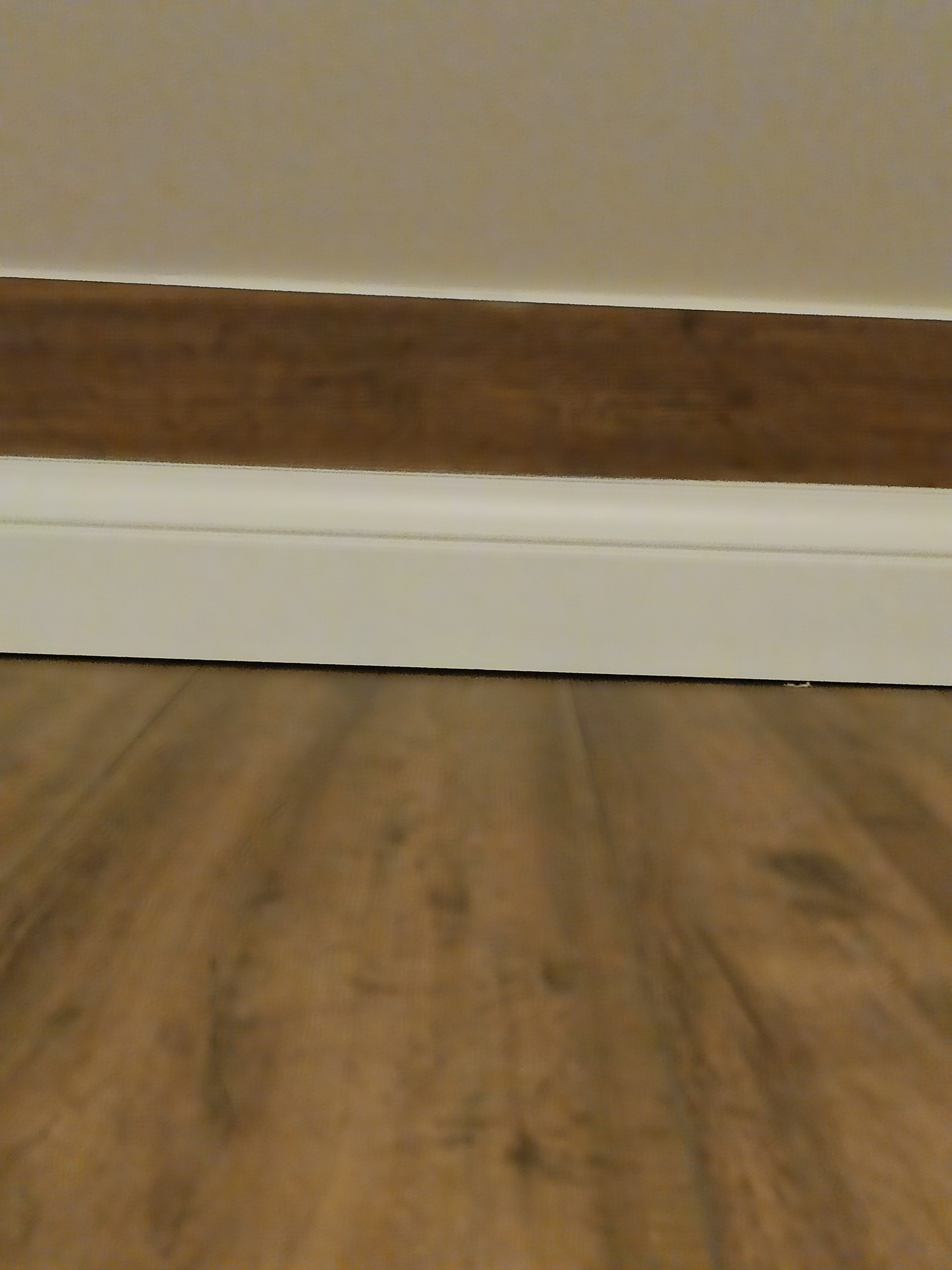

Posté le 07-07-2021 à 20:05:35  profilanswer
Help
Comment peut on combler le vide entre une plinthe et un sol non plan ?
Est ce que je fais au mastic acrylique ?
https://zupimages.net/up/21/27/7kyl.jpg
Merci :)
Édit: désolé pour la qualité massacrée de la photo par l'hébergeur.
Message édité par burzumfr le 07-07-2021 à 20:08:20

burzumfr a écrit :
Help
Merci :)
Cartouche de mastic acrylique ou silicone blanc enfin le plus proche de blanc cassé de ta photo
lissé au doigt après pulvérisation d'eau + liquide vaisselle
