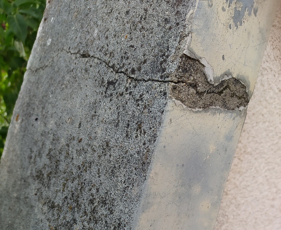

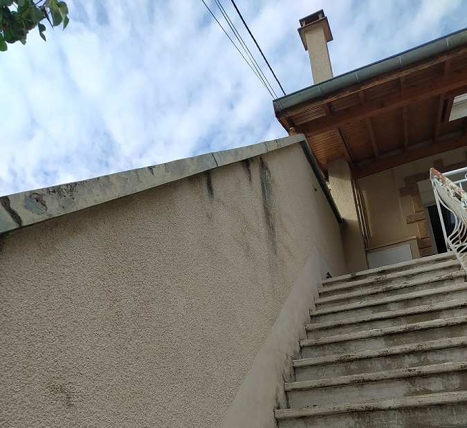

question renovation escalier exterieur.
Mon escalier exterieur possede un muret  sur la gauche avec un genre de faitage beton.
Comme on peut le voir, il y a plusieurs lignes de fissure sur ce faitage ce qui entraine des penetrations d'eau, d'ou les taches sombres sur le crepi....
https://zupimages.net/up/21/27/pe5a.jpg
https://zupimages.net/up/21/27/6ssx.jpg
Quelle est la meilleure solution pour re-étanchéifier ce faitage?
- Beton ciré sur l'ensemble du faitage?
- Mastic dans les fissures puis 2-3 couches de peinture extérieure?
Merci de vos avis eclairés ;)  :bounce:

walks a écrit :
Bonjour à tous,
Le beton ciré c est pas vraiment fait pour cela, si tu as de grosses fissures tu as du ciment de réparation hydrophobe, mais là c est pas tres profond, donc un bon mastic extérieur et 2 couches de peinture cela ira.
