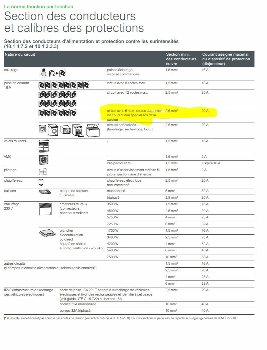

Question petite rénovation électrique
Est-il possible sur une remise aux normes électriques d’un appart, de tirer une prise à partir de la ligne dédiée au four dans la cuisine ? (20A la ligne, qui alimenterait donc un four, et une prise sur un plan de travail)
Non pas possible dans la normes et dangereux même vu que celui qui viendrait dépanner ne serait pas au courant.
Rallonge plutôt d'une autre prise de courant.

Hector Str​inger
Posté le 10-04-2021 à 18:33:32  profilanswer
Pas dans la norme NFC 15-100, mais autorisé dans le cadre d'une rénovation partielle électrique.
Je serais mirzmirz, je ne me ferais pas chier et je me repique sur la prise four. En plus, ca ne mettra pas d'anomalie dans un diagnostic électrique s'il loue ou revend l'appartement. N'importe quel bricoleur électrique qui se respecte vérifie s'il n'y a pas le courant avant de toucher a l'installation.
Grosso modo: en renovation partielle, on doit respecter ces 6 points:
https://www.qualifelec.fr/particuli [...] lectrique/
Si on peut faire selon la NFC15-100, c'est mieux, mais pas obligatoire. Et souvent il faut d'adapter sinon on ne s'en sort pas.
Message édité par Hector Stringer le 10-04-2021 à 18:38:38
n°62618402
mirzmirz
L'eau, l'air, ma bite.
Posté le 10-04-2021 à 18:41:35  profilanswer
Merci pour vos réponses, c’est bien ce que je me disais, pas interdit mais pas top top
Non
n°62622151
eeeinstein
Électricien au CERN
Posté le 11-04-2021 à 07:46:47  profilanswer
Si c'est bien interdit par la norme.
Non c est une ligne dediée, si chacun commence à faire son mix c est le bordel.
Par contre tu peux utiliser la gaine et la terre. Donc tu peux probablement passer 2x1.5 et faire un nouveau circuit prise 16amp avec 8 prises propre, comme cela tout est clair au tableau.

eeeinstein
Électricien au CERN
Posté le 11-04-2021 à 08:54:09  profilanswer
Pour la cuisine il est exigé du 2.5mm² et 6 pc max sur le circuit.
https://zupimages.net/up/21/14/28dy.jpg
