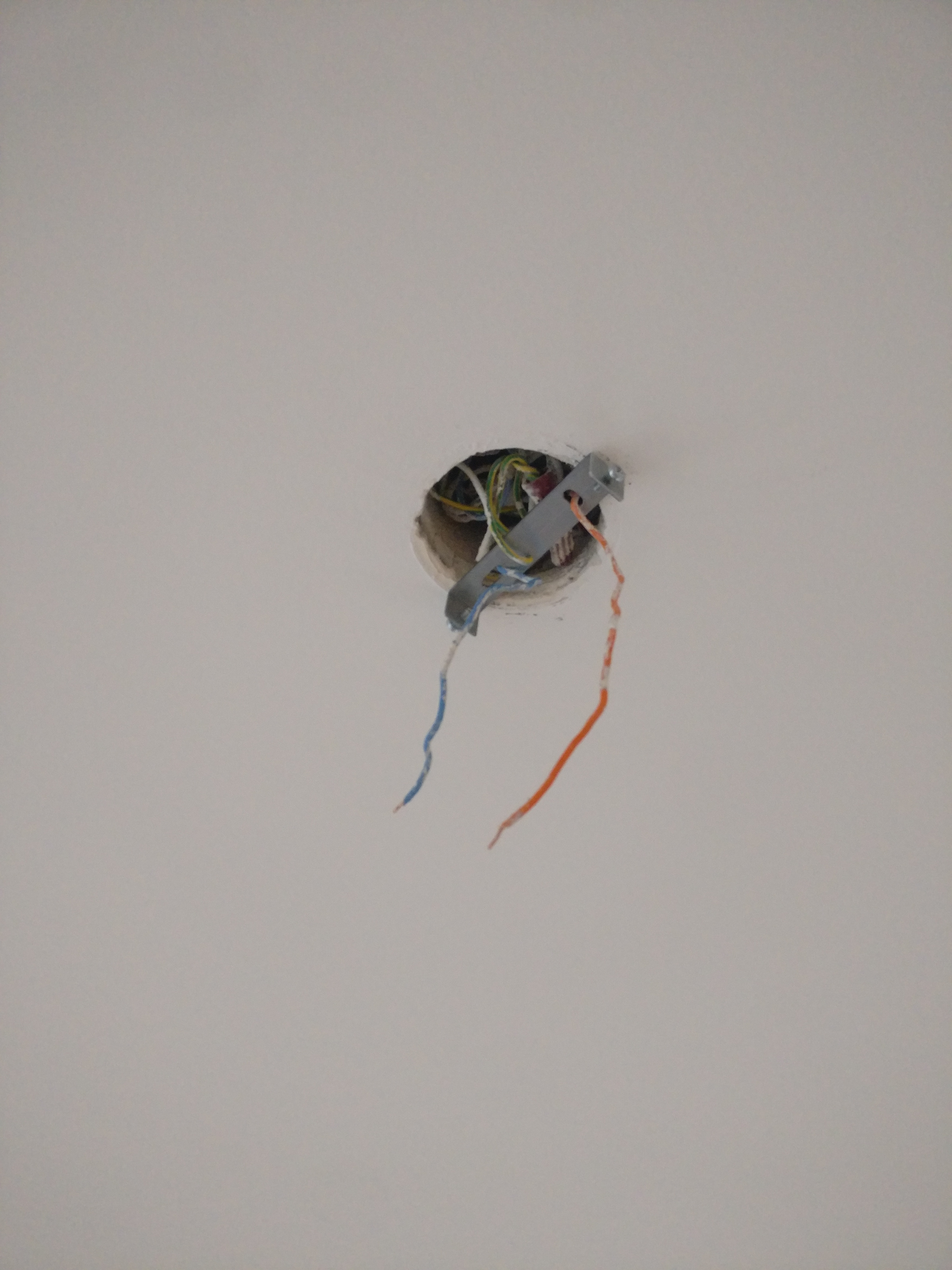

Goon
Posté le 11-04-2021 à 18:51:41  profilanswer
Bonjour cher topic qui me sauve régulièrement de situations idiotes.
J'en ai une nouvelle à vous soumettre. Dans le nouvel appartement, l'électricité arrive pour les plafonniers dans des sortes de trous, normalement couverts par un cache. Il se trouve que :
1. ces caches ne permettent pas de mettre de belles suspensions
2. je viens d'en casser un, et évidemment c'est celui du salon
Je souhaiterais donc racheter des caches qui permettent de mettre des suspensions dessous parce que le bricolage ci-dessous qui fait peser tout le poids sur les fils électriques, je sens que ça n'est pas une bonne idée.
https://rehost.diberie.com/Uploads/0/20210411-182751-f9f36d99-93bb-48b0-affa-8a5fe7ef06da.0.min.jpg
Mon problème c'est que quand je cherche sur Leroy Merlin, je ne trouve pas comment s'appellent ces fichues pièces. Quelqu'un peut m'aider ? Je sens que c'est super simple mais je suis coincé.
n°62625907

Fait claquer le groupe de sécurité.
n°62625917
phnatomass
Je m'empare de ton esprit !!
Posté le 11-04-2021 à 18:56:50  profilanswer
une boite d'encastrement DCL
n°62625922
https://rehost.diberie.com/Uploads/ [...] .0.min.jpg
C'est le reste d'un support de luminaire. De nos jours c'est pot dcl en plafond. Sinon juste un couvercle sans dcl.
n°62625954
Hector Str​inger
Posté le 11-04-2021 à 19:00:56  profilanswer
C'est ca que tu veux ?
https://s1.lmcdn.fr/multimedia/9e1505533587/7a7ff5e329a83/produits/boite-d-encastrement-dcl-pour-plafond-cloisons-creuses-1-poste-s-legrand/70280693-1-0-5318892-v-000100000000.jpg?$p=hi-w358
Recherche "boite encastrement plafond"  si c'est le cas ;)
Message édité par Hector Stringer le 11-04-2021 à 19:01:14
n°62625969
Goon
Posté le 11-04-2021 à 19:03:41  profilanswer
Oui je confirme c'est un support de luminaire que je voudrais installer. Mais ayant pété le couvercle (merci pour le nom), je ne sais pas comment faire. Il n'y a pas de DCL dans l'appartement, je ne sais pas si ça s'installe.
n°62625970
StefSamy
VC FTW
Posté le 11-04-2021 à 19:03:42  profilanswer
jma64 a écrit :
si la pression avait augmenté à ce point, le groupe sécurité devrait fuir en continu, me semble-t-il .
Par ailleurs , si ça vibre je doute d'une augmentation de pression qui augmente et diminue au rythme du bruit....
m'enfin... je dis ça, je dis rien .
Oui, pas bête en effet, ça va ça vient, parfois 3 secondes, parfois 30, mais en effet si la pression avait augmenté au point de faire ça j'imagine que ça vibrerait en permanence. [:stefsamy:5]
Déjà fait plein de fois, ça coupe en effet la vibration sur le coup mais rien de durable.
n°62625989
phnatomass
Posté le 11-04-2021 à 19:06:27  profilanswer
si le diametre  du trou est standard ben tu mets la boite DCL.
Y a des tutos videos sur youtube.
n°62626048
Zaib3k
Posté le 11-04-2021 à 19:17:45  profilanswer
pingouinnuclaire a écrit :
Quand t’as pas lourd à mettre
Cheville type crampon ou grappex
dans le placo ça me fait peur :d
n°62626077
StefSamy
VC FTW
Posté le 11-04-2021 à 19:21:11  profilanswer
Les autoforeuses en métal je mets que ça maintenant, 20 kg par cheville. Ca fait un trou un poil plus grand mais de toute manière 8mm ou 1 cm faut reboucher pareil quand t'enlèves. Et justement je trouve ça plus simple et plus propre à enlever.
n°62626082
Goon
Posté le 11-04-2021 à 19:21:49  profilanswer
Oui mais si je mets un pot DCL (à imaginer que j'y arrive) je vois pas comment fixer cette suspension
n°62626107
StefSamy
VC FTW
Posté le 11-04-2021 à 19:24:45  profilanswer
https://www.youtube.com/watch?v=9g24yesj9EA
n°62626147
StefSamy
VC FTW
Posté le 11-04-2021 à 19:28:58  profilanswer
Arrivée d'eau froide du ballon coupée, pression du ballon baissée en tirant sur l'eau chaude au robinet, le bruit continue :fou:
n°62626275
pingouinnu​claire
Posté le 11-04-2021 à 19:44:54  profilanswer
Tu peux y aller les yeux fermés si tant est que ça travaille pas en arrachement.
n°62626294
Hector Str​inger
Posté le 11-04-2021 à 19:49:21  profilanswer
L'entraxe de cette suspension est normalement la meme que l'entraxe entre les deux trous pour les vis de la boite d'encastrement. Au pire, tu perces ta suspension et c'est parti ;)
n°62626324
eeeinstein
Électricien au CERN
Posté le 11-04-2021 à 19:53:08  profilanswer
Toutes les vannes sont bien ouvertes à fond ?
n°62626328
eeeinstein
Électricien au CERN
Posté le 11-04-2021 à 19:53:54  profilanswer
Ferme et re-ouvre toutes les vannes de la baraque.
n°62626336
eeeinstein
Électricien au CERN
Posté le 11-04-2021 à 19:54:59  profilanswer
Ouai donc il te faut juste un couvercle de pot de centre : https://elec44.fr/eur-ohm/107275-eu [...] 18586.html
Pas besoin de te faire chier à installer un pot dcl. Surtout que c'est une boite de dérivation derrière le pot, donc ça va être galère.
Message édité par eeeinstein le 11-04-2021 à 19:55:16
n°62626354
pwarlk
Posté le 11-04-2021 à 19:57:03  profilanswer
Mwahahaha. Le DCL c'est merdique justement parce que jamais les suspensions sont standardisées...
