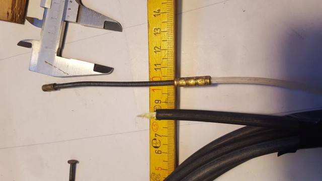

salut,
A votre avis, pour passer un câble fibre optique dans une gaine ICTA (munie d'un tire fil en acier d'origine) , mieux vaut prendre du diamètre 20mm ou le 16mm est suffisant ?
La gaine sera fixer sur un mur a l'extérieur.

Posté le 06-04-2021 à 18:48:21  profilanswer
sebaas a écrit :
salut,
Vu la différence de prix, prends du 20mm
A titre d'info, taille d'une gaine fibre optique
https://i.ibb.co/hcYGxdq/index-php-action-dlattach-topic-36823.jpg
