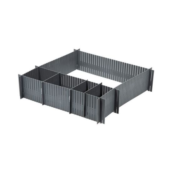

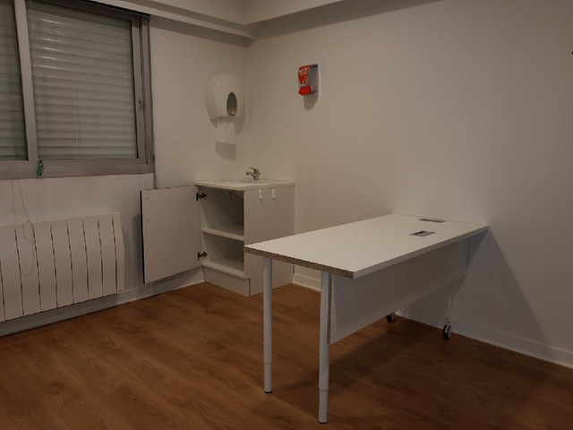

Suave a écrit :
Bonjour,
Un bureau co créé avec mes parents, pour ma compagne qui exerce en libéral :
https://www.casimages.com/i/21032109362518682.jpg.html
https://www.casimages.com/i/210321093625571564.jpg.html
Aucune idée de la raison pour laquelle le site les met à l'envers...
Il reste des baguettes à mettre sur les tranches de coté, et sûrement des organisateurs de câbles en dessous plus tard, selon usage.
Les roues que d'1 côté : elle soulève du bout de la table et fait rouler pour gagner de la place, au besoin.
Et mon prochain projet serait ceci :

Je me suis permis de les afficher en direct, pas envie de contacter ta compagne pour un torticolis :D
https://i.ibb.co/4VJddpq/bureau1.jpg
https://i.ibb.co/HD7C5gJ/bureau2.jpg

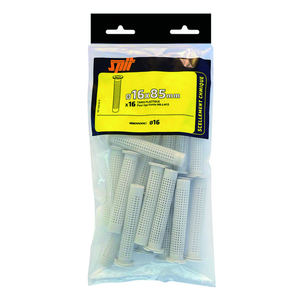

pitse a écrit :
bonjour,
en faisant un trou sur ma façade pour faire une sortie robinet le vieil enduit a éclaté sur 2/3 cm ne permettant plus assez de matière pour mettre les chevilles pour fixer l'applique :/
c'est un veille maison et c'est assez friable autour, qu est ce que je pourrait mettre vous pensez pour créer de la matière suffisamment dur pour pouvoir repercer pour mes chevilles de 8mm?
merci pour votre aide :jap:
A l'ancienne avant l'invention de la cheville nylon :
On scellait au mortier un morceau de bois dans un trou, puis on vissait dans le bois avec une vis ce qu'il fallait suspendre/accrocher
Modernement avec de la résine de scellement chimique pour les gonds de volets battants :
Cet article propose des tiges filetés de 8mm (le plus petites proposées sûrement encore trop grosses pour toi)
https://www.leroymerlin.fr/produits [...] 21261.html
Percer à 16mm sur +/-100mm,
mettre des tamis de comme ceux-ci https://www.leroymerlin.fr/produits [...] 21263.html
https://i.ibb.co/GxvJ34z/image.jpg
bien souffler/aspirer la poussière dans les trous
injecter la résine dans les tamis puis sans attendre y insérer des chevilles de 8/10mm X 50mm de long (ou plus)
visser le robinet avec des vis (goujons) à double filet de 40/50mm de long qui existent avec un filetage en M4 ou M5
https://i.ibb.co/550QHD9/7143-Jj8-T8-PL-SX522.jpg
caler le robinet pour éviter qu'avec son poids il ressorte, le temps que la résine durcisse
je recommande ces goujons car une fois la résine durcie, des vis normales sont in-dévissables

pitse
Posté le 21-03-2021 à 13:21:58  profilanswer
Map uniquement pour l'intérieur d'après le fabricant
 :jap:caler le robinet pour éviter qu'avec son poids il ressorte, le temps que la résine durcisse
C'est sûrement une bonne piste je vais quand même vous partager une photo pour être sur
Même si 8mm ca me paraît gros oui
Les chevilles que j'étais sensé mettre c'est du 6mm
ce qui conditionne tout le reste, c'est le diamètre des vis admissibles dans les trous du collet du robinet
probablement du 4mm maxi si cheville de 6mm
si ton enduit est friable et content de la terre/chaux par ex, alors qui faut creuser profond
c'est pour ça que je te conseille de percer au moins 80mm jusqu'à 100m histoire de rencontrer la pierre ou brique
le tamis rempli de résine deviendra plus dur que ton mur
par contre il faut ensuite remplir le tamis avec un objet cylindrique qui maintiendra la vis finale (celle qui sert à fixer le robinet)
tu pourrais avec des vis de 4*70mm arriver à les caler dans la résine directement mais ensuite ton robinet devient indémontable (sauf à couper la tête de vis)
Message édité par jluc le 21-03-2021 à 13:31:31

Posté le 21-03-2021 à 13:37:40  profilanswer
Le tamis c'est utile que sur du matériau creux non ?
oui mais comme là on ne connait pas la nature du mur
de même pas vraiment nécessaire de percer à diamètre 16mm mais autant mettre plus de résine une fois la cartouche entamée :o

pitse a écrit :
sur la photo vous pouvez deviner la ou auraient du etre les 2 chevilles manquantes...
du coup en utilisant le tube bleu je pense mettre tout autour scellement chimique apres avoir bien aspiré les poussieres et refaire les trous 6mm apres en y allant tout doux , ca vous semble OK ?
https://i.ibb.co/VLfycJw/20210321-142743.jpg
bon c'est pas dramatique, je voyais des trous plus gros
prends une mèche béton de 4mm en perçant SANS percussion et légèrement en biais vers l'intérieur pour amorcer un trou en bas de la gaine bleu
une fois enfoncée de 20mm environ, sors la mèche, change pour une 5mm pour percer plus profond toujours sans percussion mais de façon perpendiculaire au mur
puis ayant percé de 40/50mm, passe à la mèche de 6 et perce jusqu'à 70mm, aspire et mets y des chevilles à frapper mais SANS frapper
https://www.leroymerlin.fr/produits [...] 21222.html
https://i.ibb.co/BjPqXpx/image.jpg
Si tu peux en trouver des plus longues c'est encore mieux mais en général cheville de 6 ça dépasse rarement 70mm de long
Tu bouches avec un peu de mortier les éclats dans la façade ou si tu es perfectionniste : tu réduis en poudre (coup de massette) les morceaux qui se sont détachés et tu les gâches avec du ciment blanc

rat de combat a écrit :
Bonsoir les bricoleurs, bricoleuses, bricolaticiens et bricolaticiennes :hello: :o ,
j'espère que c'est le bon endroit pour poser ma question: J'ai pleins de petits composants électroniques, adaptateurs, modules et autres machins qui traînent dans des grandes caisses en plastique. Pour mieux organiser j'aimerai compartimenter (mais pas confiner...) ces caisses. Comment faire ou plutôt avec quel matériel/matière/machin?
Le carton: Simple à trouver, pas cher, simple à découper, mais ça fait cheap et c'est pas bien solide.
Le contreplaqué: Plus solide mais le bricomachin du coin est très mal fourni et surtout c'est plus difficile à couper, il faudra une scie sauteuse (et encore, des coupes droites avec ça... :o ) ou autre.
Autre chose? Il me semble qu'il existe différents types de "plaques" en plastique qui sont utilisées en modélisme/architecture/jesaispasquoi et qui se découpent à la règle d'acier et au cutter, mais je n'en sais pas plus pour l'instant et surtout je n'ai pas encore regardé les prix...
Des idées? C'est clair ce que je dis? :o
Tu as aussi ce genre de chose modulaire
https://www.cdiscount.com/maison/de [...] #mpos=0|mp
https://www.cdiscount.com/pdt2/6/6/3/3/550x550/com3370910075663/rw/organisateur-de-tiroir-free-gris.jpg
