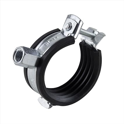

Posté le 04-03-2021 à 20:42:58  profilanswer
Question broscience /!\
Pensez vous que deux M8 qui prennent sur seulement trois tours, c'est suffisant pour un truc de 5kg fixé à l'avant d'une fourche de vélo dans un contexte VTT.
Freins filet bleu, évidemment.
n°62286816
barnabe
Posté le 04-03-2021 à 20:47:18  profilanswer
Oui.
3 tours en M8 ça fait 24mm, en plus avec deux vis à mon avis c'est suffisant.
n°62286935
Jay Kay
Posté le 04-03-2021 à 21:00:56  profilanswer
J'ai peur que la charge + les vibrations ne viennent a bout de l'assemblage.
L'idée est de fixer ça :
https://velotastic.co.uk/wp-content/uploads/2018/07/blackburn-outpost-cargo-cage-on-bike-group.jpg
https://www.evanoui.cc/wp-content/uploads/2017/12/blackburn-outpost03.jpg
Via des colliers de ce type :
https://images-na.ssl-images-amazon.com/images/I/71YuECvRf-L._AC_SX425_.jpg
Sinon, je bascule sur du classique collier à visser (a crémaillère) que je passe dans l'armature de la cage.
(Ça m'éviterait de repercer la cage qui est faite pour du M4/5)
Message édité par Jay Kay le 04-03-2021 à 21:02:42
