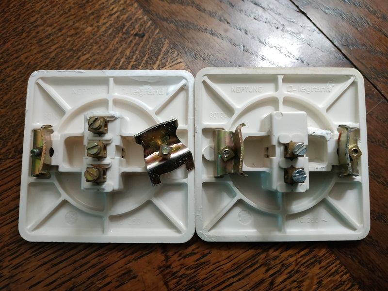

Salut,
J'ai des interrupteurs va et vient et simple dont les fils ne respectent pas le code couleur habituel de la norme.
La disposition des branchements (dans les interrupteurs) est en ligne verticale. Est-ce que grâce à cette disposition je peux deviner quel fil est la phase (L/P) et les deux autres les navettes ?
Sur ce sujet https://www.forumconstruire.com/con [...] simple.php c'est un peu le même problème que moi, sauf la disposition des couleurs. J'en déduis que le fil du milieu est forcément la phase et les deux fils à coté sont forcément les navettes, parce que ça fait contact quand on pousse le bouton en haut ou en bas et qu'il pivote sur l'axe du milieu ?
Mes interrupteurs sont les mêmes que ceux-là, en mode 1 bouton (le simple n'a que 2 connexions donc, une milieu et une bas).
https://i.ebayimg.com/images/g/Cg0A [...] s-l500.jpg (image)
https://www.ebay.fr/itm/164091679075
De même pour le simple, le fil du "milieu" (dans ce cas il n'y a que 2 points de connexion) est la phase aussi, et l'autre le fil qui va aux lampes/ampoules ? (fil violet sur les schémas modernes).
C'est perturbant parce que j'ai les mêmes couleurs à l’interrupteur et à l'ampoule pour l'interrupteur simple, et dans le cas du va-et-vient, les couleurs des navettes sont les mêmes que celles qui arrivent à l'ampoule, bref j'ai un peu de mal à m'y retrouver dans mon installation :pt1cable: (vieille maison toussa).
Mon but serait
1/ remplacer le simple par un interrupteur à détection de mouvement un peu comme celui-ci
2/ condamner un des va-et-vient pour ne garder qu'un seul interrupteur transformé en simple, comme expliqué ici

GladiaS a écrit :
Salut,
Mon but serait
Sur des va et vient, il faut que tu repères la phase (rouge/marron/noir souvent).
Prend des photos déjà des branchements actuels, et si ca existe trouve le mode d'emploi de l'interrupteur sur internet.
En général c'est noté L pour phase sur un interrupteur, et 1 et 2 pour les deux possibilités.
Si c'est des navettes, tu auras la phase sur L et les navettes sur 1 et 2.
Pour les couleurs, je ne sais pas si c'est dans la norme mais j'ai vu de tout pour aller a l'ampoule. Du violet, du rouge, du blanc, de l'orange.... Quand tu as plusieurs ampoules dans les mêmes gaines/goulottes c'est même mieux quand le mec a pas câblé tous les éclairages en violet ^^
Mais la phase est souvent dans les bons tons (rouge marron noir)

GladiaS
Posté le 21-02-2021 à 19:56:18  profilanswer
grotius a écrit :
Achete cela, c est toujours utile, voir indispensable dans les installation exotiques
 Peak Tech P 1030 - Détecteur de Tension Alternative Sans Contact avec Lampe LED, Plage de Fonctionnement 50 - 1000 V AC, Testeur, Signal Acoustique et Visuel - 157 x 26 mm https://www.amazon.fr/dp/B0064MH362 [...] UTF8&psc=1
Ah merci.
En revanche, je lisais justement que ce genre d'objet ne pouvait pas vraiment remplacer un VAT (question de calibration ou sécurité, faudrait que je relise et me renseigne un peu plus). J'avoue que c'est tentant parce que bien moins cher qu'un VA :D. On verra, en tout cas, je note.
C'est le but de mon message, comment reconnaitre la phase quand les fils arrivants à l'interrupteur ont des couleurs fantaisistes  [:spamafote] :D.
Y aurait les couleurs habituelles, ou même une couleur unique et 2 couleurs semblables, je ne me poserai pas (autant) de questions.
Je demandais simplement si mon raisonnement était juste, de considérer le branchement du milieu comme étant forcément la phase/retour de lampe, indépendamment de la couleur du fil (dans le cas particulier de mon modèle d'interrupteur, pas en général).
Il n'y a pas de schéma sur mes interrupteurs (ou de lettre), et je ne trouve pas d'illustration sur le net. Tout ce que je trouve c'est une image d'une version sans doute un tout petit plus récente de ce modèle

Ah merci.
Pour l'anecdote, la dernière fois que j'ai posté une image d'un de mes interrupteurs ouvert, il y a avait du vert, du jaune, du orange, du gris, du noir, du bleu et du blanc, 2 fils reliés à rien dans le tas. Il existe encore des maisons construites avant les 90's (voire avant les 70) et non rénovées électriquement ;).
Tu as un interrupteur disponible ?
Fais toi un test. Notons 1,2,3 les trois dominos en partant de la gauche
Tu branches un câble phase+neutre sur une prise, et de l'autre côté tu mets phase sur 2 et neutre sur 1 vers l'ampoule.
Tu notes ce qu'il se passe.
Si tu as raison, tu devrais passer en mode marche sur une position de l'interrupteur. Tu notes laquelle (haut ou bas).
Ensuite, tu mets phase sur 2 et neutre sur 3.
Si ca marche aussi, Mais la position est inversée, c'est que tu as bien deviné.
Sinon, faut faire d'autres cas de tests.
En sachant que ce test te permet de savoir comment fonctionne l'Inter, pas si ajd il est pas branché a l'envers (neutre sur phase, meme si j'en doute)
Tu veux dire je branche un fil electrique "dénudé" avec un rouge et un bleu dans une prise (comme une rallonge sans bout ?), et ces deux fils me servent de test dans l'objet interrupteur, c'est ça ? Un interrupteur en place et relié à une ampoule ?
Ça me parait bien chaotique pour moi qui ne suis pas à l'aise avec l'électricité en général :D.
Edit : en fait j'ai retrouvé une photo d'un interrupteur va-et-vient (celui de la photo avant que je le remplace) bien câblé, avec un rouge et deux roses clairs, et c'est bien cet ordre, le milieu était la phase (rouge) sur le branchement et les deux roses aux extrémités (les navettes). Je ne sais pas pourquoi je n'ai pas pensé plus tôt à regarder dans mes archives :lol:.
Bon, il me reste à déterminer quelle coté est la phase, et quel coté est le retour de lampe (la partie la plus compliquée vu que j'ai pas d'instrument de mesure pour ça), et l'ordre des navettes ensuite.
Est-ce qu'on peut raisonnablement penser que le coté phase est dans l'interrupteur le plus proche du tableau (ceux dont je parle, le premier est à moins d'1m du tableau) et le retour de lampe dans l'interrupteur le plus éloigné (5m environ) ?
Message édité par GladiaS le 22-02-2021 à 01:24:03
Non.
Genre un rallonge sacrifiée si tu as pas de quoi la faire. Une prise, le câble qui en sort avec rouge et bleu.
Et ensuite tu branches sur l'interrupteur et l'ampoule.
Mais là, pour ton nouveau besoin, non aussi. Il te faut un testeur.
Vu le schéma théorique :
https://www.systemed.fr/images/conseils/xelectricite-et-raccordements-poser-va-et-vient-2024-l760-h550.jpg.pagespeed.ic.BjWw533JqG.jpg
Tu peux t'en sortir si tu relie une phase et ton ampoule en direct avec un long fil (avec un wago)
Si en faisant ca, tu as une lumière allumée en permanence, tu as relié le rouge du schéma et l'ampoule.
Si les interrupteurs ont encore un effet, tu as relié le orange a l'orange et c'est l'autre qui a la phase.
Édit : et jamais de fil nu ailleurs que dans un wago/prise, on ne touche pas les fils avec le courant branché, et si le circuit est inconnu on coupe le général. Je précise :)
Message édité par pwarlk le 22-02-2021 à 09:08:58

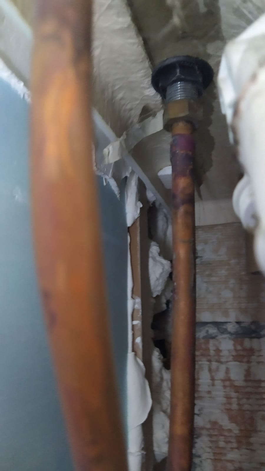

J'ai regardé sous la baignoire pour voir si c'était compliqué de changer la colonettte.
Voici ce que j'ai découvert :
https://zupimages.net/up/21/08/wfye.jpeg
https://zupimages.net/up/21/08/4ai5.jpeg
Si je comprends bien, il faut simplement dévisser les deux tuyaux cuivrés? Rien d'autre ? Pas de piège?
Si oui, je veux bien tenter de le faire...
(Le gros défi sera d'être capable de fermer l'arrivée d'eau sans tout péter...avec le presse goupille / étoupe qui n'est plus très jeune)
