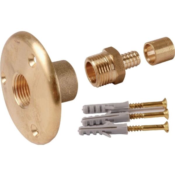

pitse a écrit :
merci pour ta reponse complete, ca m'aide beaucoup
pitse a écrit :
merci !
du coup en prenant cet article, pas besoin d'acheter d’accessoire pour "fixer" le PER si je comprend bien , ca semble donc le meilleur choix ! :j
ap:
Non, toutes les platines en lien c'est un raccord à glissement, il te faudra une pince exprès.
Cherche "platine jardin per à compression" ou à visser

pitse
Posté le 24-02-2021 à 20:00:54  profilanswer
eeeinstein a écrit :
Tu as accès au tuyau derrière le mur ?
Si oui, vise plutôt un robinet anti-gel.
isolation par l'exterieur probable sous 24 mois du coup je prefere un tuyau flexible
jluc a écrit :
Cédéo, c'est une chaîne de magasins plomberie et sdb
Donc tu peux y aller pour voir
LeroyPinpin vend une autre avec raccord à glissement que je trouve mieux fichue
https://www.leroymerlin.fr/produits [...] 81210.html
Le tuyau PER reste à l'intérieur du mur derrière l'applique
Le robinet se visse dans l'applique qui est elle même vissée dans la façade
Si tu tires sur le tuyau, pas de risque de solliciter le raccord
Pince à glissement avec calibreur et coupe tube
https://www.leroymerlin.fr/produits [...] 68803.html
https://media.adeo.com/marketplace/ [...] fit=bounds
c'est noté merci, je verrait pour m'en faire prêter sinon celle ci semble pas trop chère

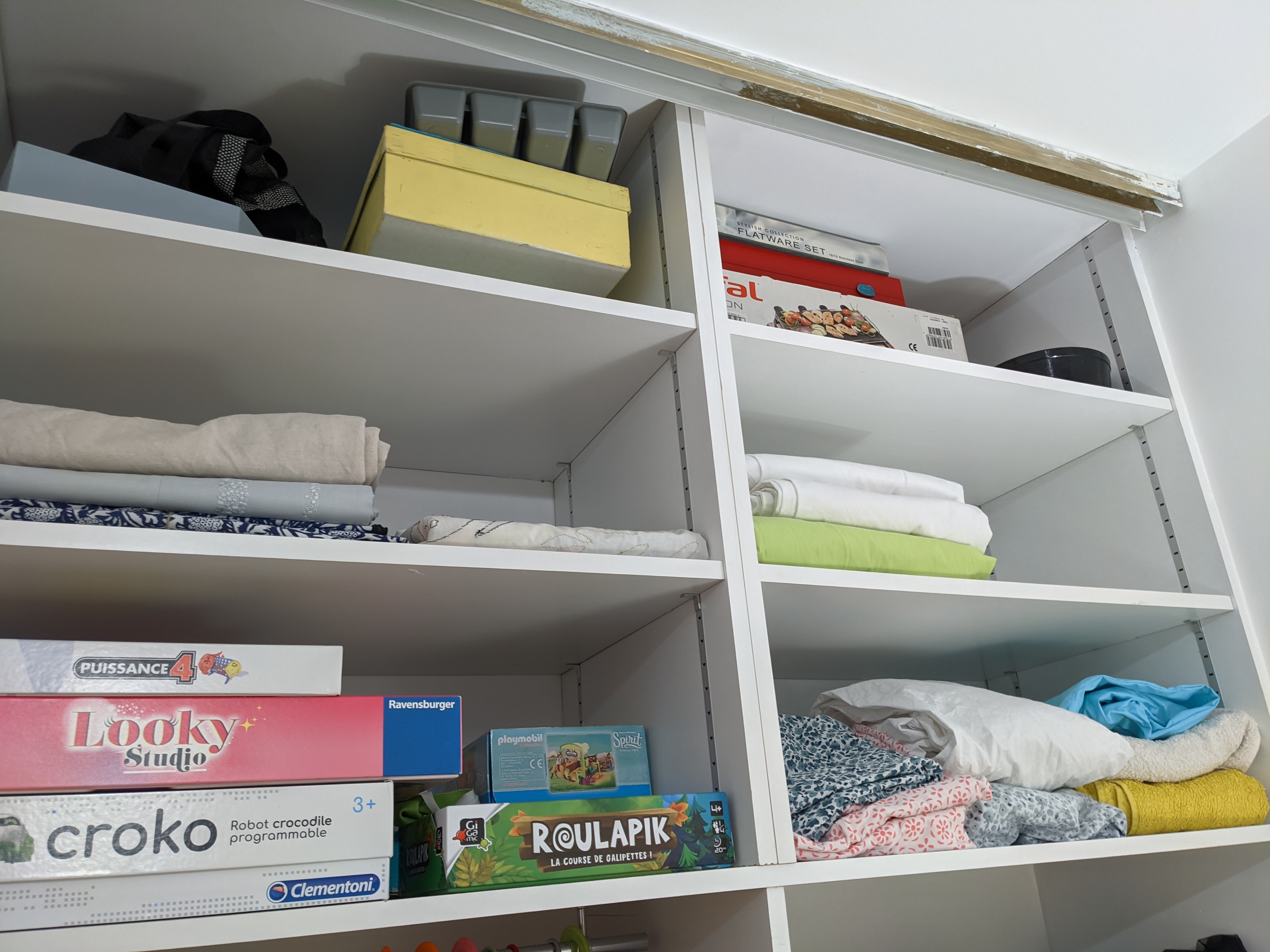

Petit topic si utile ces derniers temps  :love:  encore besoin d'un coup de main.
Dans mon nouvel appart, les placards intégrés ont été aménagés n'importe comment. SAUF un truc où les prédécesseurs ont plutôt eu une bonne idée pour la partie haute d'un de leur placard. Des planches verticales avec des réglettes, des planches horizontales pile à la bonne taille et le tout est réglable et tient sans vis. Quand j'ai démonté je me suis dit que j'avais raté un truc  :whistle:
Je mets une photo, vous savez où ça s'achète ? Impossible de trouver.
https://rehost.diberie.com/Uploads/0/20210224-201031-3bc1c365-df3f-4dc9-83ff-d0f1b356a9b0.0.min.jpg
Et globalement, côté aménagement de placard, y a des références ? J'ai un placard de 150 de large mais je trouve que des caissons de 40 60 et 80, ça saoule.
https://rehost.diberie.com/Uploads/ [...] .0.min.jpg
https://www.leroymerlin.fr/produits [...] -a-taquet/

Goon
Posté le 24-02-2021 à 21:06:53  profilanswer
Je vois bien mais là la merveille c'est que la crémaillère est intégrée DANS la planche

andre1980
Les gros nichons vaincront
Posté le 24-02-2021 à 21:20:20  profilanswer
Suffit de rainurer la planche de la profondeur de la crémaillère.

pwarlk
Posté le 24-02-2021 à 21:38:23  profilanswer
Planche : 15€
Crémaillère : 10€
Rainureuse : 200€

n°62218019
jluc
Nothing else matters ...
Posté le 24-02-2021 à 21:56:42  profilanswer
pwarlk a écrit :
Planche : 15€
Crémaillère : 10€
Cutter Tajima : 20€
Règle : 50€

Posté le 24-02-2021 à 22:00:32  profilanswer
https://i.servimg.com/u/f22/14/61/64/82/20200318.jpg
https://www.amazon.fr/KATSU-D%C3%A9 [...] B07FQ9NVYF
et les fraises
https://www.amazon.fr/embouts-droit [...] B07SC6BTKW
My 2 cents
IKEA, les caissons pax sont en 50/75/100.

Latiole a écrit :
Dites, si on met du Silicon ici à la place du vieux joint que l'on a enlevé entre le bois et le vitrage, ça suffit ?
Ou faut mettre autres chose.
Pas vraiment la possibilité de demonter.
https://i.ibb.co/19bmcXb/20210225-163112.jpg
Merci :hello:
Je me permets de rebondir sur mon post. J'ai eu les réponses attendues mais une autre me vient en tête finalement, il existe de petites machines pour enlever cela ? Ou je vais devoir me faire les 16 fenêtres au couteau et cutter ?  [:tinostar dei]
Merci :hello:
Message édité par Latiole le 27-02-2021 à 15:18:17
Merci :hello:
Multitool
Merci :hello:
le parclose n'est pas démontable ? Là tu enlèves un joint en mousse, genre compribande, non ?
tu connais le fabricant. Parce que si tu casses un vitrage il doit être possible de garder le dormant, l'ouvrant  :D
Et donc démonter le parclose
Edit mais si tu tiens vraiment à tout enlever (perso je ne ferais pas) utilise un morceau de lame de scie (bois ?) que tu bougerais de gauche à droite et retour avec aspirateur  :??:  épaisseur de lame inférieur à la fente hein  :o
Message édité par delatruel le 27-02-2021 à 19:50:48
