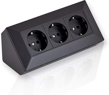

pwarlk a écrit :
merci, j'ai bien lu donc. faut quand même que je trouve une solution pour être sûr que rien aille dans la prise, mais ça va se finir en silicone beige tout autour de la prise.
(s'tun truc comme ça, en plus joli).
Le poseur veut pas la mettre parce que ça engage sa responsabilité si je meurs, mais je saurais bien mourir sans lui :o
https://images-na.ssl-images-amazon [...] SX466_.jpg
Tu peux pas mettre ta prise en hauteur sur le mur, a 30/40cm au dessus du plan de travail comme ca se fait normalement ? Tu vas forcement avoir des eclaboussures si ta prises est 1) a cote de l'evier et 2) sur le plan de travail. La mettre en hauteur permet de limiter un peu le probleme.
En fait ce boitier est pré-existant, et il y en a un deuxième 25cm plus haut. Dans un mur en briques creuses apparentes (donc saignées et rebouchage  impossible, si je casse je refais a nouveau tout).
 C'est la meme ligne, et évidemment c'était un pont.
Après la pose, et comme pas anticipé avec le cuisiniste, la prise est collée au bord de l'égouttoir.
Et le plan de travail arrive a la moitié du boitier (ca, c'était prévu, d'où la double prise sur plan).
Donc les options :
-refermer le boîtier et des wago derrière une crédence ou autre - pas NFC
- mettre un demi obturateur comme je peux (meme problème d'eau au final, vu qu'il sera pas entier) - NFC
PS : 40cm, tu es hors normes avec les nouvelles cuisines (qui ont un plan de travail à 92-94cm, les prises devant être en dessous de 130cm sauf hotte)
eeeinstein a écrit :
[:a_nsar] Wut ?
C'est plutôt 10/15cm, j'ai jamais eu de client qui me demande des PC si haute. Pourtant j'en ai déjà eu des demandes loufoques :o
J'en avais a cette hauteur (une). Maintenant, elle a perdu 6cm vu que la cuisine est plus haute, ca ira mieux.
Les autres j'ai placé a 8cm, je visais 10 et j'ai mal calculé.
