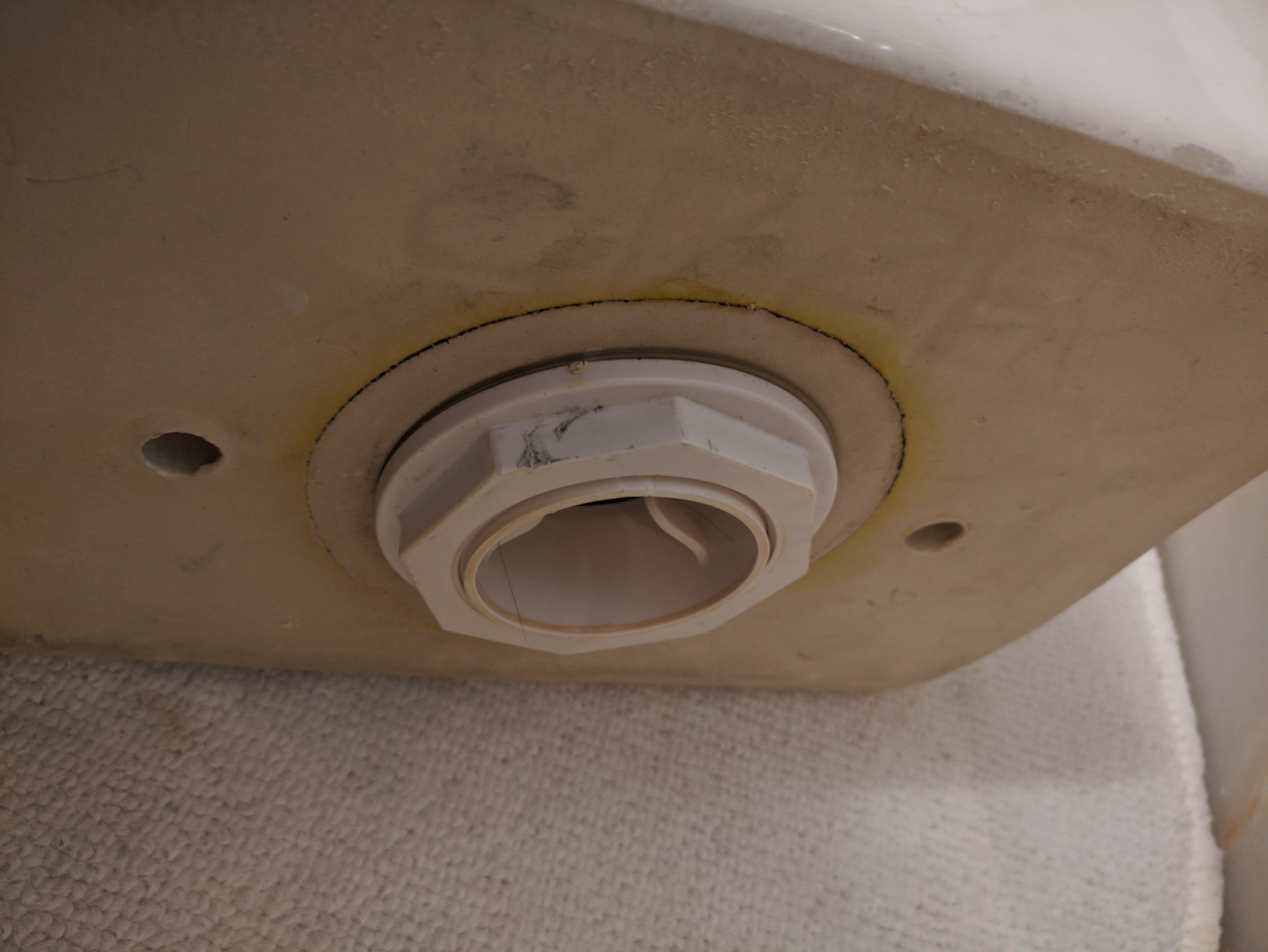

Le topic m'avait été d'une grande aide il y a quelques semaines en me faisant découvrir les clés à cliquet.
Je suis confronté à un nouveau problème en voulant changer une chasse d'eau. C'est un antique modèle à simple poussoir et quand je retire le réservoir, impossible de dévisser. La clé fournie avec la nouvelle chasse d'eau n'est pas adaptée. Je suis à deux doigts de découper le plastique au couteau mais y a pas un outil qui permet de dévisser ça proprement ? J'ai découvert l'existence des clés à sangle ça irait ? Il y 70mm entre deux faces de l'écrou.
https://rehost.diberie.com/Uploads/0/20210207-110633-0df27383-b60b-48fa-9152-9c15e754894f.0.min.jpg

Posté le 07-02-2021 à 11:16:19  profilanswer
Un pince étau assez large (pas sûr que ça passe)
Un serre-joint ?
n°62057771
blacksad
Posté le 07-02-2021 à 11:19:20  profilanswer
Voire un étau tout court !
n°62057906
barnabe
Posté le 07-02-2021 à 11:35:57  profilanswer
https://rehost.diberie.com/Uploads/ [...] .0.min.jpg
Avec une clé anglaise ou une clé à molette qui ouvre suffisamment.
Ou en système D une planche en bois, deux .bouts de tasseau vissés avec le bon ecartement
Trouvable en GSB ou sur le net pour un prix très faible
Quelquefois fournie avec un kit de changement de chasse HDG

Posté le 07-02-2021 à 11:58:22  profilanswer
https://nsa40.casimages.com/img/202 [...] 727820.png
Mon problème est précisément que je ne trouve pas sur Internet (pas le bon diamètre) et que la clé fournie avec la nouvelle chasse d'eau n'est pas adaptée
Pince universelle, mais bon si tu remplaces tout, un coup de scie.  :o

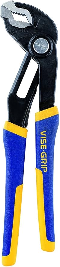

sorry, pas les yeux en face des trous :/
https://www.amazon.fr/Irwin-Groovel [...] B004NQSDT2
avec cette pince d'ouverture max 70mm, ça devrait le faire et réutilisation en plomberie garantie

Ou çà : https://www.amazon.fr/gp/product/B07VJJXY15
Ca m'a dépanné quand je me suis rendu compte que sur ma chasse d'eau il avait mis un écrou hexagonal et non un écrou octogonal comme l'image du dessus.
Est-ce que tu as un système entier de rechange, ou bien tu dois absolument garder cette pièce de plastique pour réparer (ou autre) ta chasse d'eau ?
Si tu n'en as plus besoin (tu parles d'une clé pas adapté fournie avec ton nouveau système), bah découpe à la scie ou n'importe quoi, ça ira à la poubelle toute façon.
C'est ce que j'avais fais quand j'ai remplacé le mécanisme (on me l'avait conseillé au magasin de bricolage du coin :D) et c'était impec. j'avais une chasse d'eau qui ne fuyait plus ensuite.
Message édité par GladiaS le 07-02-2021 à 19:49:39
