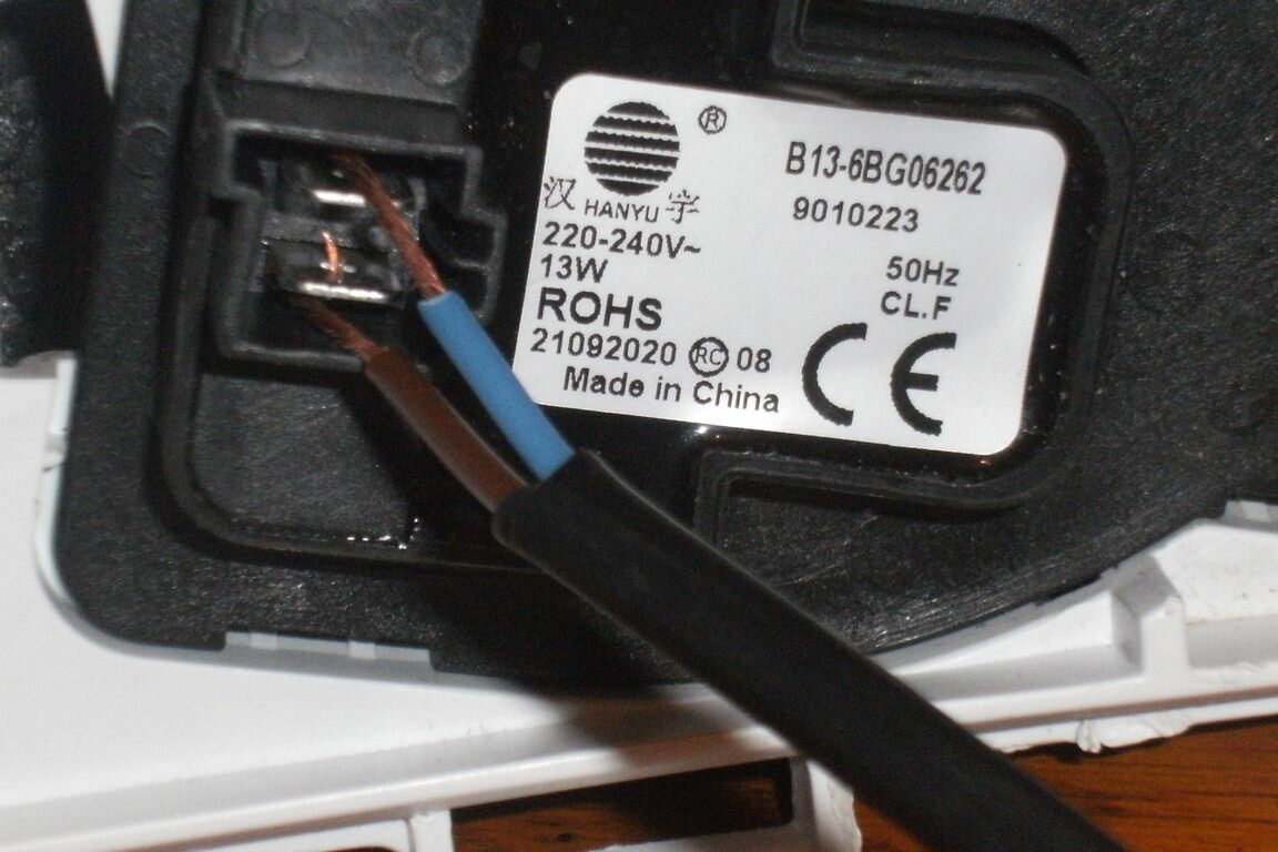

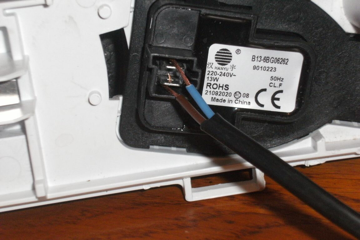

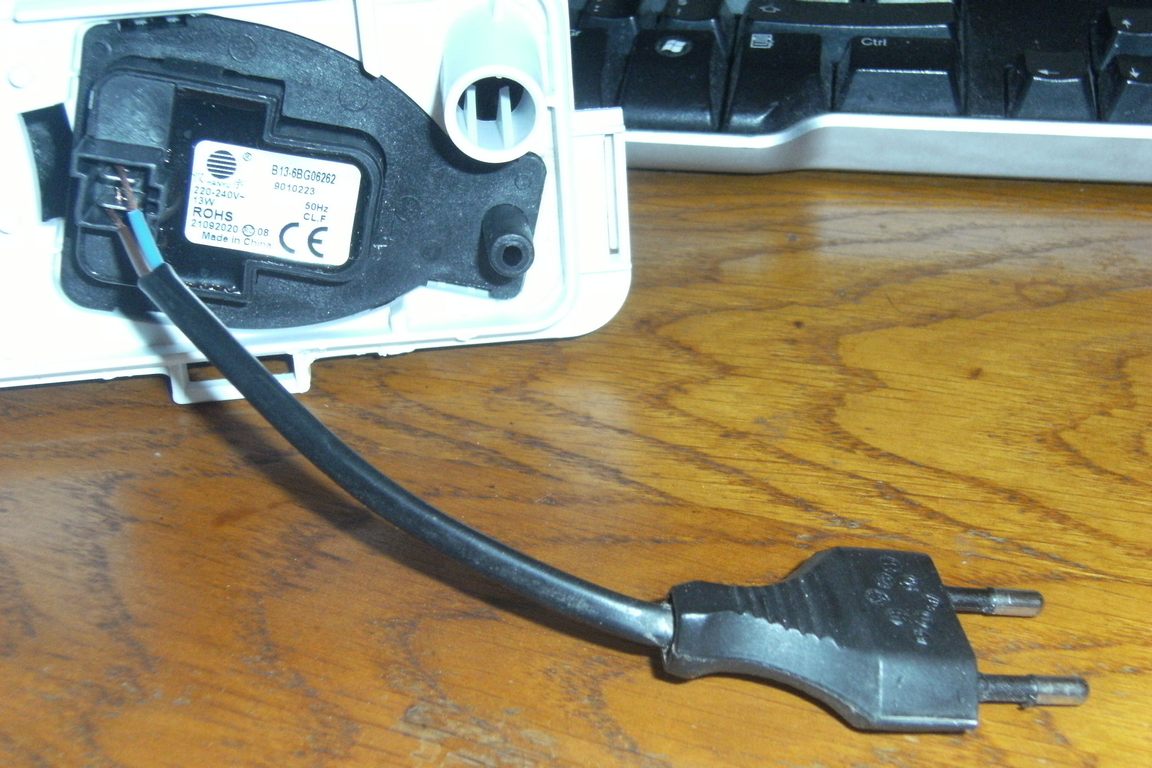

Bonjour,
je crève ou pas en faisant ce montage pour tester une pompe de relevage qui ne tire pas d'eau sur un sèche linge Indesit ?
https://zupimages.net/up/21/05/vvxd.jpg
https://zupimages.net/up/21/05/ahlb.jpg
https://zupimages.net/up/21/05/201k.jpg
c'est un mec de ce site qui m'a conseillé de tester de cette façon =>
https://carre-lutz.com/acatalog/pom [...] 15346.html
https://www.google.fr/search?source [...] d1c1c8,1,,,
J'ai aucun moyen de serrer sur le connecteur, y a pas un risque d'arc électrique ?
Merci  :hello:

Eddy_60 a écrit :
Bonjour,
Merci  :hello:

Eddy_60
Défenseur des chats opprimés ⭐
Posté le 04-02-2021 à 18:07:35  profilanswer
Sans blague ?

Eddy_60
Posté le 04-02-2021 à 18:09:09  profilanswer
si j'essaye avec une pile, l'hélice de la pompe va bouger ?
La pièce était même pas emballée, un site internet qui refourgue des pièces pourries c'est possible ça ?
L'étiquette est jaune déjà sur la pompe d'origine qui faisait du bruit.
Message édité par Eddy_60 le 04-02-2021 à 18:12:13

kronoob
Posté le 04-02-2021 à 18:23:06  profilanswer
La pompe va vibrer, les fils vont se barrer et finir par se toucher.
Avec du bol, tu n'auras pas le temps d'avoir le réflexe de vouloir rattraper le tout et le disjoncteur coupera le courant avant que tu ne t'électrises.
Ou pas...

n°62039493
Eddy_60
Posté le 04-02-2021 à 18:40:39  profilanswer
Ou pas...
Merci et avec une pile de 1,5v l'hélice bouge ? ou une pile 9v un truc qui électrise pas quoi ?? :lol:
Message édité par Eddy_60 le 04-02-2021 à 18:45:00
Non.
Message édité par kronoob le 04-02-2021 à 18:51:25

SnowBear
Posté le 04-02-2021 à 18:53:35  profilanswer
Je crois que quand on ne sait pas ce que l'on fait il vaut mieux s'abstenir et appeler des pros.
Entre le montage honteux et le fait de vouloir alimenter un système prévu en 220v alternatif avec une pile 9v continue…  :sweat:

rosco
Posté le 04-02-2021 à 19:09:00  profilanswer
Au moins mettre un morceau de scotch/plastoc entre les 2 bornes histoire d'assurer un peu le coup dès fois que ça bougerait en branchant...

Eddy_60
Posté le 04-02-2021 à 19:34:36  profilanswer
Je tenterais rien, et j'ai demandé un remboursement de leur merde..
