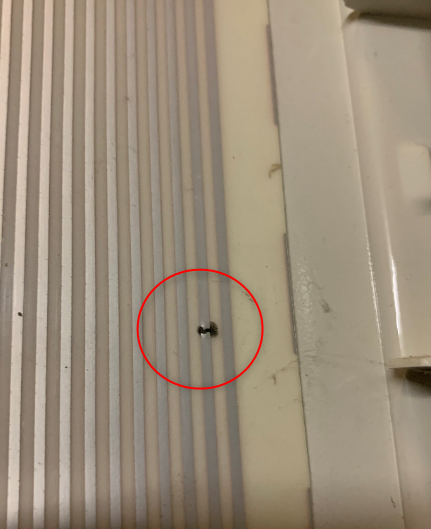

Dites, j’ai un radiateur qui fais sauter les plombs aléatoirement ( même en étant éteint)
J’ai mis deux mois pour l’identifier car les coupures se faisaient une ou deux fois par semaine à n’importe quel heure du jour ou de la nuit
La, je l’ai enlevé  et poser sur l’établi du sous sol depuis 6 mois et je n’ai plus de coupures.
J’aimerai le démonter pour voir ce qui pourrai provoquer ces dysfonctionnements : que dois je regarder en priorité ?
Un court circuit quelque part, un fil qui se balade, une connexion un peu lâche, une mauvaise mise à la terre...
Amha c'est ce qu'il faut regarder en priorité

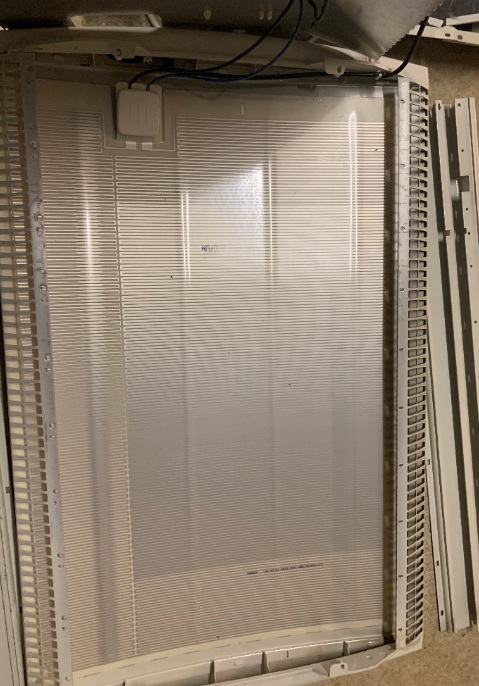

starlette2​7
Posté le 17-01-2021 à 10:00:47  profilanswer
Merci, au pire je ferai des photos  :o

n°61868616

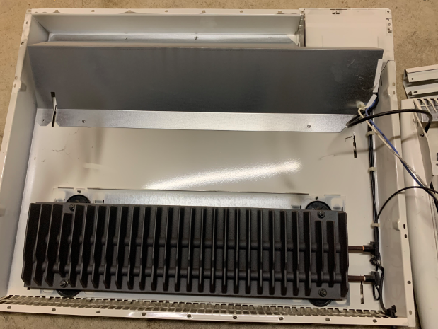

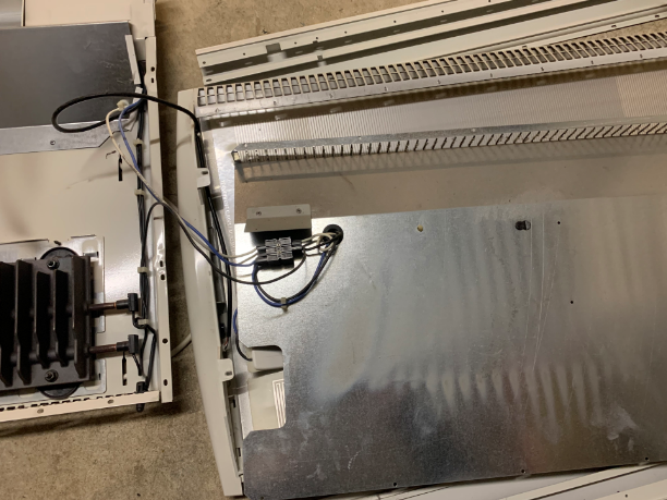

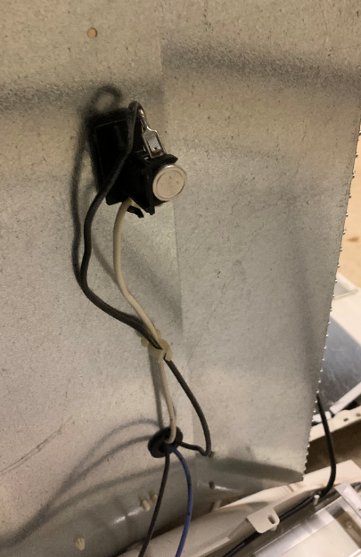

starlette2​7
Posté le 17-01-2021 à 11:20:04  profilanswer
Photos  :o
https://zupimages.net/up/21/02/160u.png
https://zupimages.net/up/21/02/zw5g.png
https://zupimages.net/up/21/02/9p94.png
https://zupimages.net/up/21/02/ooev.png
J'ai l'impression que c'est coupé ici: c'est peut etre ca ??
https://zupimages.net/up/21/02/76cf.png

n°61868771
grotius
Posté le 17-01-2021 à 11:42:19  profilanswer
Sauté les plombs cela veut dire quoi ? Disjoncteur ou ID ?

starlette2​7
Posté le 17-01-2021 à 11:48:58  profilanswer
Uniquement l'interrupteur différentiel du circuit ou est branché l'ancien radiateur
Mets ce vieux truc à la poubelle, et achète un truc plus moderne.
Alors c est fuite de courant mais bon ce genre de truc c est poubelle quand cela ne marche plus.
Par contre, tu ne gagneras pas en consommation. Je ne sais pas si tu as vu ma réponse là dessus.
Merci les gars
En fait ca fait sauter l'ID général et plus de courant dans toute la baraque.
Si je rachète un autre radiateur à remettre sur cette prise, on est sur que ca ne va pas refaire sauter les plombs?
n°61868900
chienBlanc
Posté le 17-01-2021 à 11:58:34  profilanswer
Si ça vient du radiateur non.

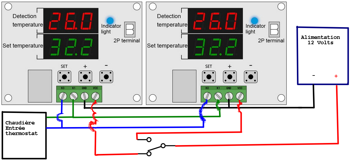

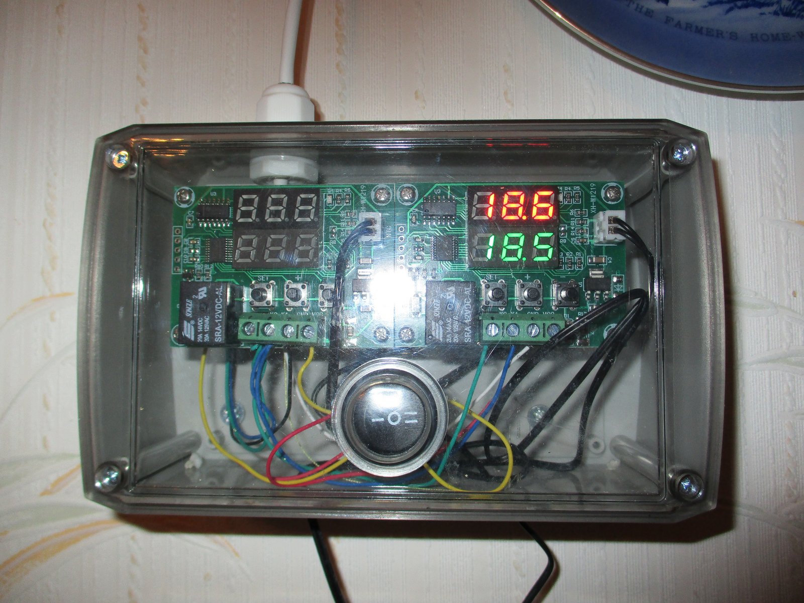

Mac Gyver ​974
Posté le 17-01-2021 à 13:02:45  profilanswer
Bonjour !
Ayant une chaudière avec "thermostat intégré" et sonde extérieure, c'était le grand n'importe quoi question température, la température intérieure variait en fonction de la température extérieure, et très complexe d'adapter quasi au jour le jour le réglage de la température (fonction de la météo...)
Donc j'ai mis un système de double thermostat jour/nuit/arrêt, comme ça c'est tout simple aussi pour madame, et plus besoin de trifouiller les boutons de la chaudière tout les jours :/
Pourquoi une position arrêt ?
1-) car quand on veut prendre une douche il vaut mieux arrêter la commande chauffage, car si le chauffage en profite pour se déclencher quand on fait une coupure d'eau momentané pendant sa douche, quand on va reprendre de l'eau chaude, y aura un "coup de froid", inconfortable et qui fait gaspiller de l'eau...
2-) Quand je m'absente 3 heures environs voire plus, je coupe complètement le chauffage, je sais qu'en faisant carburer la chaudière à mort au retour, en peu de temps j'arrive à retrouver ma température (ensuite je calme la température d'eau, sur laquelle j'agis en changeant le réglage du thermostat intégré de la chaudière... genre je mets 30° et l'eau monte à facile 65°...). En 30 minutes environ je suis passé de 16,6° à 20° la dernière fois :D Il faut juste penser à calmer l'ardeur de la chaudière avant d'atteindre 20°, ce que j'ai fait, sinon on est sur que la température continuera à monter même sans commande thermostat (radiateurs trop chaud).
Madame est un peu frileuse, donc le thermostat "jour" déclenche à 19,5° et coupe à 20°
Le thermostat nuit déclenche à 18° et coupe à 18,5°.
Le top c'est que le thermostat est dans la salle à manger, loin de toute source de chaleur comme ce serait le cas dans la cuisine, et loin de toutes ouvertures... (sur un mur dont aucun coté ne donne sur l'extérieur)
Schéma fait avec Paint (je suis pas doué déso :/ )
https://i.postimg.cc/rsX3DxK2/Thermostat.png
Photo:
https://i.postimg.cc/Kx95mrhx/IMG-0013.jpg
Bon par contre, je dois toujours toucher quand même le thermostat intégré de la chaudière, notamment si les températures baissent, car alors la chaudière chauffe trop fort, et je dépasse de jusqu'à 1° la température présente quand le thermostat coupe. (souvent un peu moins quand même).
C'était la maison de ma grand mère, elle ouvrait les fenêtre l'hiver régulièrement, pour faire descendre la température, vu qu'elle n'avait que le thermostat intégré de la chaudière (qu'elle n'osait pas toucher d'ailleurs), la chaudière est une Baxi Chappée avec une référence à rallonge :D
1-) Boitier avec couvercle transparent
2-) Entretoises de fixation des thermostats
3-) Colle pour fixer les entretoises sur le fond du boitier
4-) Alimentation pour les thermostats
5-) Presse étoupe pour le câble entrant dans le boitier
6-) Inverseur à bascule pour sélectionner le thermostat à alimenter
7-) Protection pour l'inverseur
8-) Le thermostat (en double)
Message édité par Mac Gyver 974 le 17-01-2021 à 13:14:07
C'est bien ce que je voudrai etre sur  :D
Si t'es motivé, branche ce radiateur défaillant à la place d'un autre radiateur qui ne pose pas de soucis, et vois si ça coupe encore le courant ou pas :D.
Message édité par GladiaS le 17-01-2021 à 14:11:35

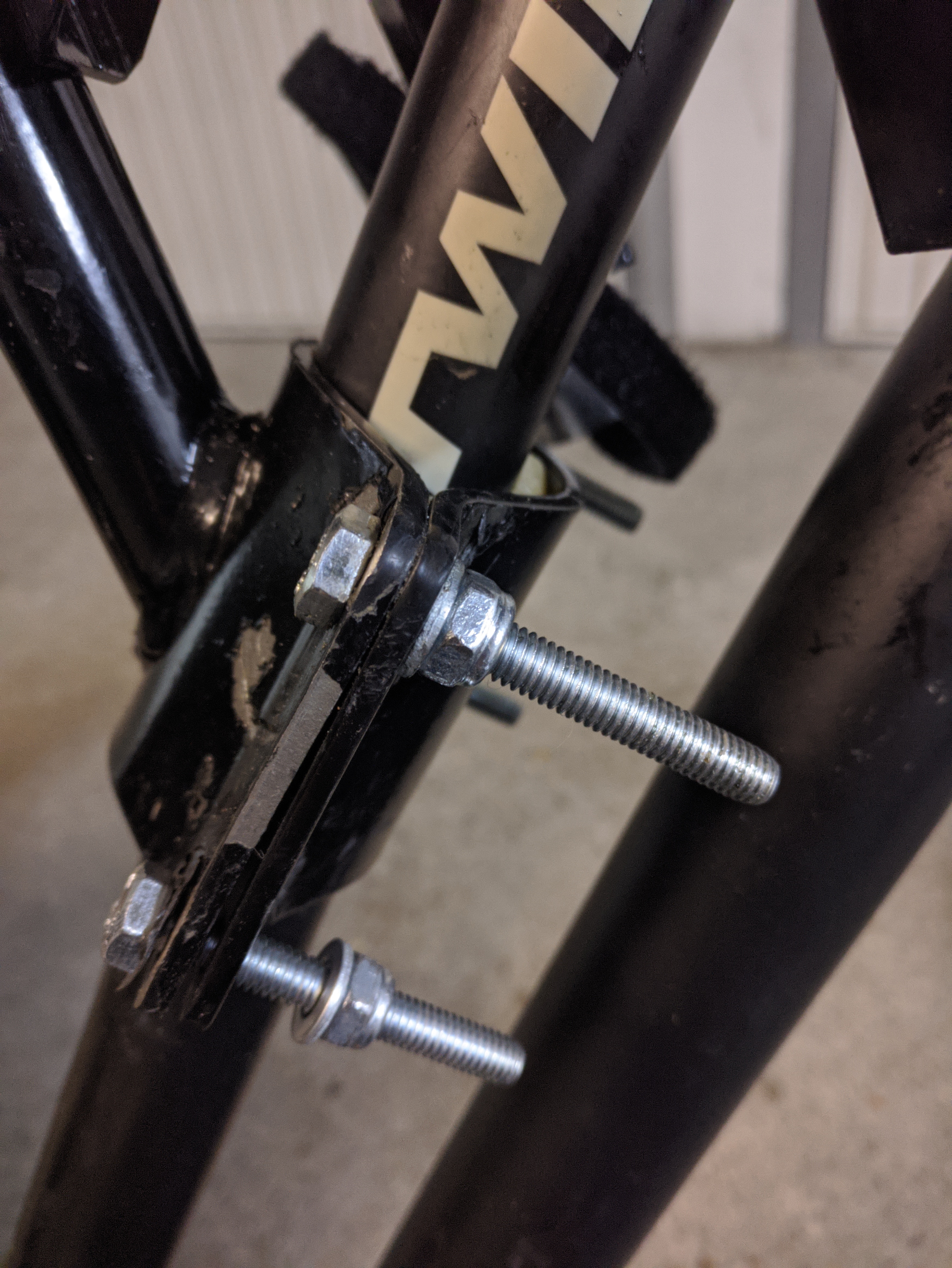

Je me galère sur mon vélo et je sens que je pourrais gagner un temps fou si j'avais le bon outil. Je cherche à dévisser ces boulons, j'y vais avec une clé à molette de chaque côté pour tenir la vis et desserrer le boulo. Personne n'a pas inventé un outil permettant d'aller plus vite ?
https://rehost.diberie.com/Picture/Get/f/34876
n°61870485
Hegemonie
Posté le 17-01-2021 à 16:11:35  profilanswer
Visseuse et clef à œil ?
n°61870486
eeeinstein
Électricien au CERN
Posté le 17-01-2021 à 16:11:36  profilanswer
Clé plate + clé a cliquet.
Et accessoirement scié le boulon à la bonne taille.

starlette2​7
Posté le 17-01-2021 à 17:54:52  profilanswer
Pas bête, il ne me manque plus que le courage  :o
