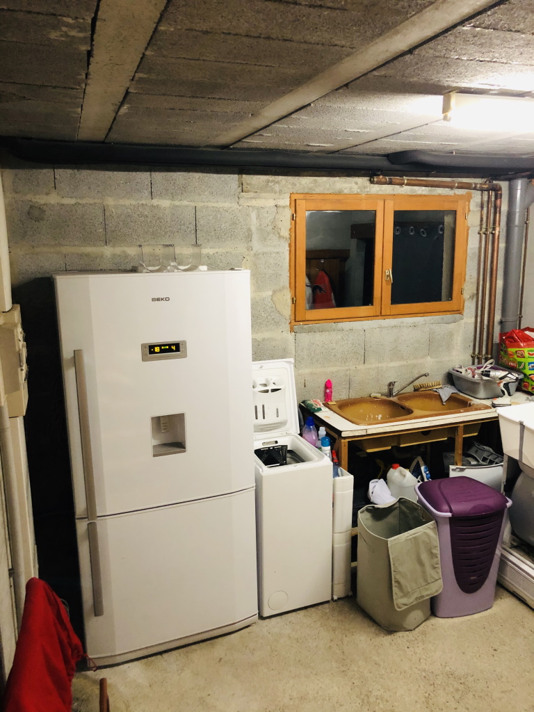

Salut les gens.
Je compte redonner un coup de "propre" dans mon sous-sol (peindre le parpaing quoi).
Vous conseillez quoi ? Peinture à la chaux ou une V33 Garage/ss-sol fera l'affaire ? Le sous-sol est moitié enterré (pente 30%).
A votre avis, je peins les canas ou pas (histoire de pas mettre du masquage partout).
En situation ça donne ça :
https://rehost.diberie.com/Uploads/60/20210202-140222-3d67b396-2d3c-4bfe-859c-cdaa0a54273f.60.pic.jpg
(oui, je vais aussi virer le vieux meuble évier)

Posté le 02-02-2021 à 14:14:55  profilanswer
machendranath a écrit :
Salut les gens.
https://rehost.diberie.com/Uploads/ [...] 60.pic.jpg
C'est mon opinion mais j'aurais gardé ton évier. Dans une buanderie c'est utile.

machendran​ath
पशुपतीको जात्रा, गाजाको ब्यापा
Posté le 02-02-2021 à 14:26:12  profilanswer
Ah mais je vire l'évier parce que c'est un vieux truc moche (chacun ses goûts, je donne à qui veut :o) qui me plaît pas.
Je le change juste par une base placards/évier plus adaptée à nos besoins + une intégration du lave-linge frontal (pas visible sur la photo, c'est la photo de l'ancien proprio) à droite du meuble.
Salut les gens.
Un lait de chaux pulvérisé avec un jet c'est pas mal : blanc mat et anti-insectes naturel comme tu as dû le voir lors de tes pérégrinations dans l'Est
Mais faut cacher tuyaux de cuivre et comme c'est mat ça garde les traces facilement

Kalymereau a écrit :
sans additif ça tient pas sur le ciment/béton
40 ans dans le garage de mon père sur parpaings bruts avec le pulvérisateur à moteur 2temps + lance pour pulvériser d’habitude les insecticides dans les jardins donc un truc qui envoie
