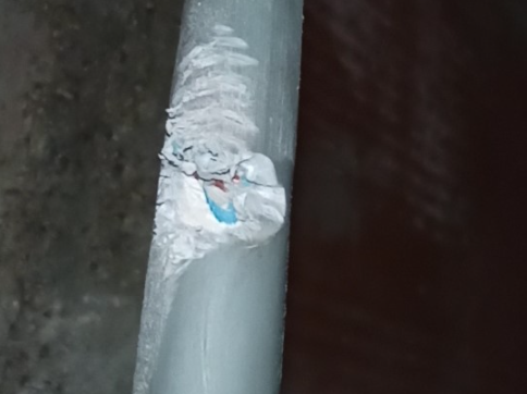

yeke
Posté le 15-01-2021 à 09:40:44  profilanswer
Bonjour,
J'ai malencontreusement abimé une fil électique gainé de 2,5mm2.
Je vais devoir "plaquer" cette gaine et elle ne sera plus accessible. Je ne peux également pas changer ce fil dans son intégralité car ce fil arrive dans une araignée (je crois que l'on dit comme ceci, en gros c'est une grosse boite de dérivation) qui est elle aussi inaccessible car sous un plancher à l'étage).
Pour le moment je ne sais pas si 1 ou plusieurs fil sont à nu (voir photo) mais la prise fonctionnelle.
Quelle est la meilleure façon de procéder :
1) Essayer de séparer ces fils sur quelques centimètre et mettre du scotch d'électricien?
2) Couper et mettre une boite de dérivation (avec domino ou wago)?
3) autre?
https://rehost.diberie.com/Picture/Get/f/34780

jluc
Nothing else matters ...
Posté le 15-01-2021 à 09:45:50  profilanswer
yeke a écrit :
Bonjour,
3) autre?
Boîtier de dérivation puis connexions par Wago pour ne pas avoir à revenir resserrer des dominos
Normalement tu dois faire une trappe de visite de ce boîtier
On parle de pieuvre pour les gros boîtier centralisant tous les câblages
n°61852082
yeke
Posté le 15-01-2021 à 09:54:36  profilanswer
merci pour l'explication
n°61852102
gimmeshelt​er
Breton abstème...
Posté le 15-01-2021 à 09:56:40  profilanswer
yeke a écrit :
Bonjour,
3) autre?
Pas très normal... Une pieuvre (pas araignée  ;) ) doit être accessible
n°61852364

yeke
Posté le 15-01-2021 à 10:47:06  profilanswer
On est bien d'accord, la maison est composé de 2 pieuvres sous des stratifiés (maison de 1980).
