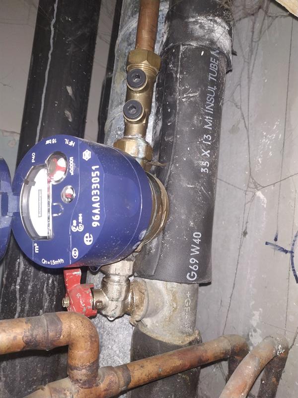

Hello à tous,
depuis quelque temps, j'ai un gros bruit dans le canalisations en fermant (souvent) ou en ouvrant (parfois) les robinets / douche de ma salle de bain. En regardant un peu l'internet cela semble correspondre à ce qu'ils apellent un "coup de bélier".
Quelqu'un a déjà eu un truc similaire ? Ca peut se régler tout seul ou je dois contacter un plombier ? Je suis locataire chez moi, ce sera à ma charge ou celle du proprio ?
Merci !

Merci pour ta réponse ! Je suis en appartement dans un immeuble. Histoire de pas faire de grosse conneries, j'ai une question stupide, l'arrivée d'eau tu parles bien au niveau du compteur à l'entrée de l'appartement ? Ie pour moi :
https://nsa40.casimages.com/img/2021/01/03/mini_210103114447734927.jpg
Le régulateur de pression ce serait quoi ? Le petit robinet rouge en dessous du compteur ?

Il y a quoi à gauche de l'image ?
Là il y a pas de régulateur ou réducteur de pression, juste la vanne à droite, compteur, et purge à gauche (les 2 vis noir).

Alors en fait la gauche de l'image c'est en haut, le truc est inversé, une image plus complète ici :
https://rehost.diberie.com/Picture/Get/r/34180

Déjà il y a une fuite à faire réparer sur le compteur.
Après voit avec le proprio directement, c'est à sa charge.

Sinon t'ouvres/fermes tes robinets doucement (surtout la fermeture), problème résolu :o
Et c'est un anti bélier qu'il faut sinon, pas un régulo.

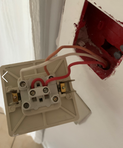

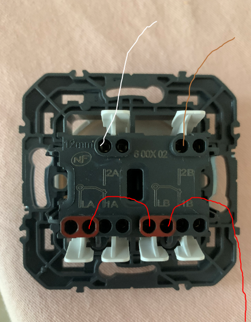

hello, je suis en train de changer mes interrupteurs
Histoire de pas faire de connerie, vous me confirmez bien le branchement ci dessous?
Il s'agit d'un double interrupteur simple
Avant:
https://zupimages.net/up/21/53/7tex.png
Apres:
https://zupimages.net/up/21/53/fz7c.png

c'est correct oui.
Par contre tu as acheté les griffes qui vont avec le nouvel inter ?

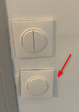

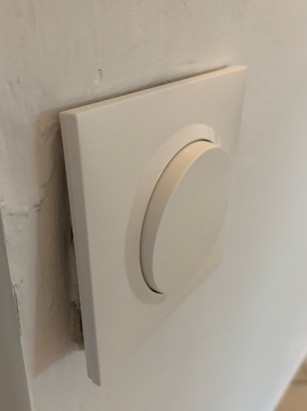

C'est bon, c'est monté  :bounce:
Par contre je n'arrive pas bien à les coller bien contre le mur
Et c'est surtout celui du bas qui "merde" :(
https://zupimages.net/up/21/53/b1t0.png
https://zupimages.net/up/21/53/w0a5.png
