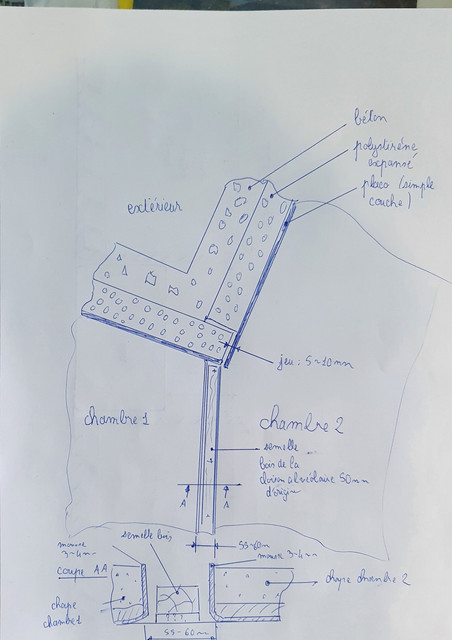

L'autre difficulté que j'ai c'est le raccordement de la cloison avec l'existant.
Rien n'est droit, c'est doublé par l"intérieur...bref, pas simple pour le débutant que je suis !
La cloison d'origine s'arrêtait à la doublure intérieur en placo des deux chambres.
Sachant que d'origine la doublure entre les deux chambres était disjointe (5 à 10 mm d'espacement), la cloison venant sceller cette espacement.
La liaison était uniquement faite avec une bande à joint de chaque côté.
Là je ne sais pas trop comment m'y prendre.
Est-ce que je vais jusqu'au mur porteur...mais ça va me faire un pont thermique puisque c’est actuellement isolé par l'intérieur (par du polystyrène expansé) ?
Et si je ne le fais pas, comment raccorder la nouvelle cloison avec les doubles placo existant pour limiter la transmission latérale du bruit ?
Un dessin de ce que ça donne à l'instant T, après dépose de la cloison alvéolaire :
https://i.ibb.co/P5zgWCm/20201231-132053.jpg
n°61718992
grotius
Posté le 31-12-2020 à 13:39:21  profilanswer
Tu peux acheter 1/2 panneau d isolant souple  et tu remplis les interstices en poussant des lanières avec un tournevis.
https://www.leroymerlin.fr/v3/p/pro [...] 1500579985
Sinon y a la mousse expansive.
n°61719051
webzeb
Posté le 31-12-2020 à 13:46:29  profilanswer
Merci Grotius.
Après la question c'est plutôt la propagation des bruits solidien.
D'origine, c'était comme ça :
https://i.ibb.co/kypS0YQ/20201231-135616.jpg
Ma crainte si je reproduis ça c'est que les bruits se propagent facilement de la doublure placo de la chambre 1 vers la nouvelle cloison vers la chambre 2 (et réciproquement).
Message édité par webzeb le 31-12-2020 à 14:02:51

Posté le 31-12-2020 à 16:03:32  profilanswer
webzeb a écrit :
Merci Grotius.
Tu peux glisser de la mousse pour remplir derriere, et tu fais le lien sur l épaisseur du placo avec un joint souple acrylique peignable , faudra peut être faire plusieurs passes ? Sans voir en vrai c est un peu hard.
