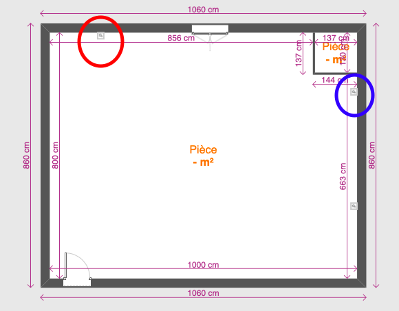

klemo
Kirkenstock
Posté le 29-12-2020 à 11:42:38  profilanswer
Pour faire suite à mon précédent message, je suis en train de voir pour ajouter une prise électrique dans une chambre. Le hic, c'est qu'elle ne se trouve pas sur le même pan de mur, je suis donc obligé de rainurer dans un angle. Pour faciliter les choses, il y a un tuyau d'arrivée d'eau et une évacuation dans cet angle....
J'ai pas du tout l'esprit pratique sur ce genre de choses, mais la seule façon que je voyais pour faire passer ma gaine dans l'angle droit c'était de la couper au niveau de l'angle. Je pourrai pas énormément creuser à cause des tuyaux. Ces tuyaux seront coffrés par la suite.
Merci à vous :)
Merci à vous :)
plutôt que de couper un angle, pas possible de remonter au plafond et redescendre de l'autre côté ?
un plan de la pièce ça aiderait

klemo
Kirkenstock
Posté le 29-12-2020 à 12:10:13  profilanswer
je vais essayer de faire un plan

klemo
Kirkenstock
Posté le 29-12-2020 à 13:02:04  profilanswer
jluc a écrit :
euh avec l'onde aucune chance pour que ce soit souple, c'est justement le but après celui du guidage pour évacuer l'eau
une souplesse dans ce sens serait bien embêtante pour construire une toiture
Le plan n'est pas à l'échelle.
En gros, je veux repiquer la prise bleue vers à la rouge mais je dois passer par un angle (angle supérieur droit, que j'ai cloisonné sur le plan. La cloison n'existe pas encore), comme indiqué précédemment, il y a une évacuation d'eau et une arrivée dans cet angle. Passer par le plafond c'est pas possible :/
https://rehost.diberie.com/Uploads/0/20201229-125008-34afb609-d131-4d72-aaaa-0225671dffc8.0.pic.png
https://rehost.diberie.com/Uploads/ [...] .0.pic.png
ok donc ta "colonne" de 137x144cm n'existe pas encore
à partir de la prise bleue, fais courir une goulotte ou une plinthe https://www.mouluresdunord.fr/produ [...] le-medium/
https://www.mouluresdunord.fr/wp-content/uploads/2017/04/plinthe-medium_20x70-247x247.jpg
vers le coin droit que tu peux traverser avec un bout de gaine annelée grise ICTA tenue au mur avec des cavaliers sans trop te soucier des conduites
https://www.lelectricien.net/86-large_default/gaine-icta-prefilee.jpg
puis tu repars vers la prise rouge toujours avec la plinthe
la plinthe c'est valable si tes murs sont déjà recouverts soit de placo soit de plâtre bien sûr
sinon la gaine ICTA de bout en bout en passant dans le montants métalliques du doublage

eeeinstein
Électricien au CERN
Posté le 29-12-2020 à 13:12:49  profilanswer
Si les tuyaux vont être coffré, rien a foutre de bien passer les gaines dans l'angles, tu les laissent ressortir du mur pour re-rentrer ensuite dedans et roulez.
Le coffre va tout cacher.

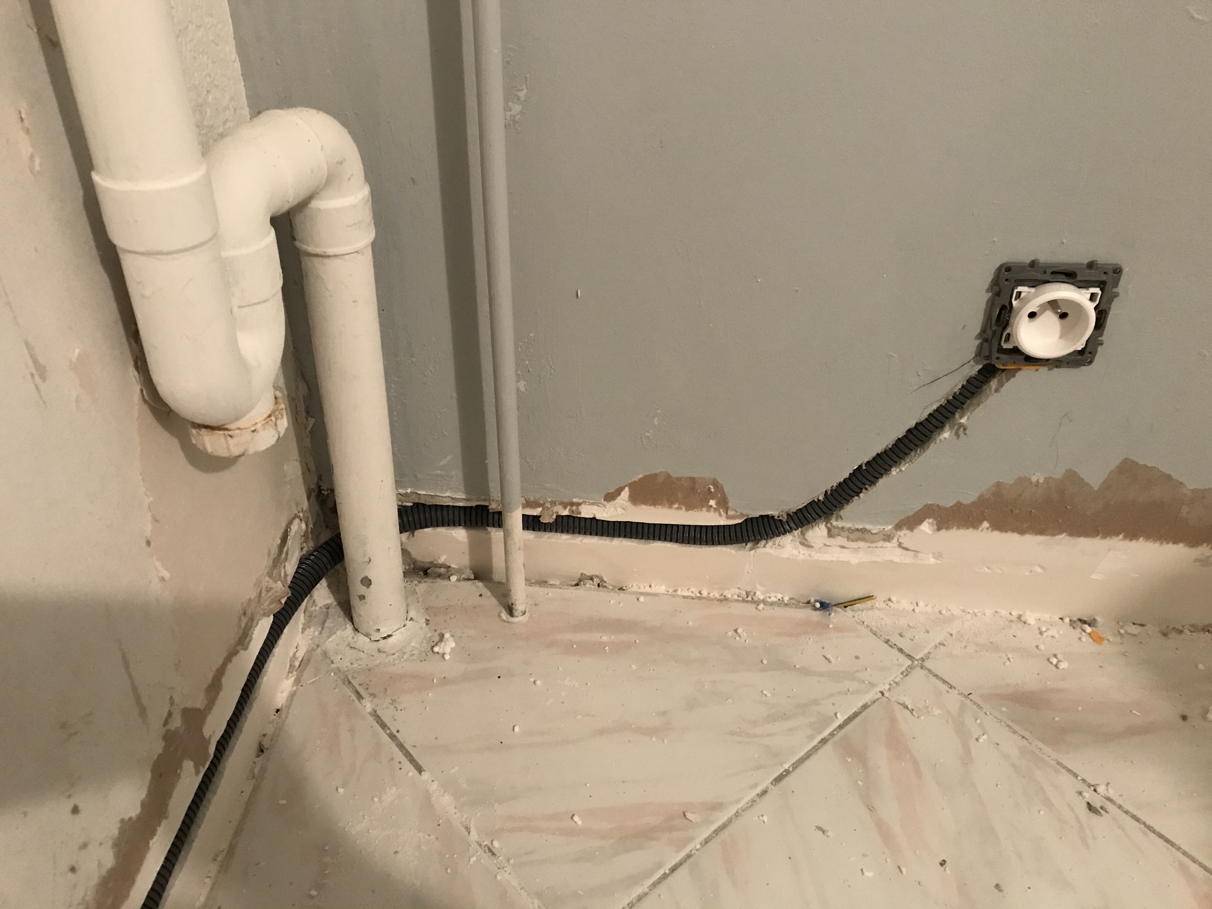

j'ai déjà commencer a faire une rainure le long du mur ou il y a la prise "rouge".
Les plinthes j'y avais pensé mais je ne connaissais pas le système qui se clipse dedans pour faire passer les câbles
edit : je viens de regarder mes plinthes, ca va être compliqué de passer des câbles dedans
Message édité par klemo le 29-12-2020 à 13:24:45

Bon, fait un truc plutôt pas mal :
https://rehost.diberie.com/Uploads/0/20201229-184401-7f07db23-0ac9-4af7-a4c6-76ae80567a08.0.pic.jpg
Message édité par klemo le 29-12-2020 à 18:54:29
I usually only break the G-string
n°61705938
eeeinstein
Électricien au CERN
Posté le 29-12-2020 à 19:04:14  profilanswer
Voila impeccable.
n°61706408
GAS
Wifi filaire©
Posté le 29-12-2020 à 19:54:43  profilanswer
Y a pas une histoire de pas faire de saignée en diagonale pour l'électricité ? Ça devrait pas être à l'aplomb ?
n°61706423
Hegemonie
Posté le 29-12-2020 à 19:56:21  profilanswer
C'est ce que j'ai retenu aussi des différents docs que j'ai vu passer ici, mais y'a peut être des cas particuliers?
n°61706437
jluc
Nothing else matters ...
Posté le 29-12-2020 à 19:58:34  profilanswer
oui la norme dit pas de diagonale mais là pour 20 cm, personne ne viendra installer qqchose la-dessous  [:fl4me]
