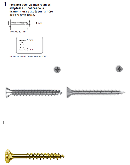

mikekine a écrit :
Salut !  :hello:
Je dois fixer au mur une barre de son à l'aide de 2 vis (non-fournies). Le mur, c'est plâtre et brique.
Parmi les 3 ci-dessous, laquelle vous semble le mieux adaptée ? Et 2ème question, quelle taille de cheville faut-il ?
https://i.ibb.co/F77tJqz/2.png
Merci d'avance !  ;)
Platre et brique pleine ? Si c'est plein tu prends des chevilles classiques, si c'est creux molly !
Et pour la taille, ca dépend du poids, mais je pense que de la 5/6 ca devrait bien aller !
Okay ! Et sinon, entre les 3 vis, une préférence ?  :)

fr4nzo a écrit :
Celles données avec les chevilles :D
Oui mais non, ici je dois pas choisir la vis en fonction de la cheville, mais l'inverse ! :o
prends ça
https://www.leroymerlin.fr/v3/p/pro [...] 1501494041
c'est un peu gros du 8mm mais ce qui compte c'est que tu ailles jusque dans la brique pour que la cheville s'expanse dans le creux d’où les 50mm de longueur
pas de percussion pour le plâtre puis après appuie doucement, laisse rentrer sans forcer

mikekine a écrit :
Salut ! :hello:
Merci d'avance ! ;)
La dernière (jaune) c'est une vis à bois, inadaptée donc.
Te prend pas la tête, chevilles et vis basiques, une barre de son ça pèse pas grand chose.

pingouinnuclaire a écrit :
Vous vissez pas tout avec des vis à bois? :whistle:
Nan mais si :D mais des vis à bois qui ressemblent à la 2e, basiques. Là, la 3e c'est une vis style anti-fendage, c'est spécifique et ça rentrera pas dans une cheville classique ;)
