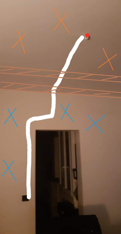

libussa a écrit :
les poutres sont dans le bon sens ? :o
La pièce fait 7.5m sur 3.5m, je dirais que les poutres sont dans le sens 3.5m (Truc dégueulasse marron) :
https://i.postimg.cc/76SNbgYK/schema2.png
Je valide demain en aggrandissant le trou autour du crochet. Je n'arrive pas à les dicerner en tapant au plafond, elles semblent être situées assez loin du plafond.
De ce que je vois à travers le trou j'ai l'impression que les poutres sont dans la longueur. Cela me rendrait service mais cela me semble compliqué à croire (Poutre de 8m de long ? :d)
Amlong.
Amlong.
Le câble me paraît un peu épais, tu peux passer en 1,5mm²  :O
n°61564561
amlond
