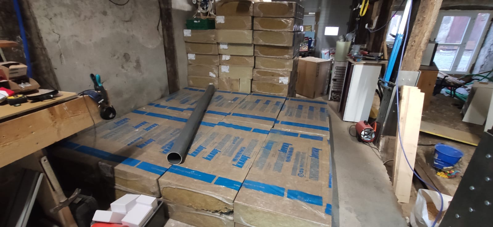

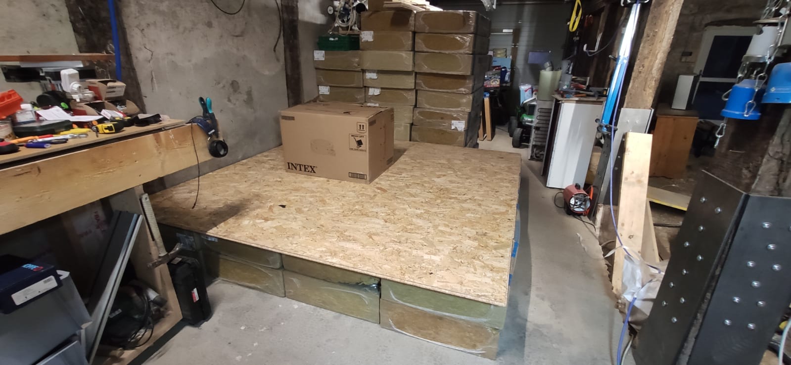

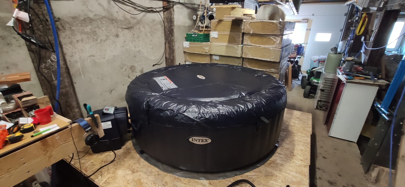

Il faut bien ce détendre un peu entre les travaux :
https://zupimages.net/up/20/50/5xj9.jpeg
https://zupimages.net/up/20/50/qk0i.jpeg
https://zupimages.net/up/20/50/9ywl.jpeg

Posté le 09-12-2020 à 09:07:10  profilanswer
Sympa la détente avec le "jacuzzi" dans le garage  [:cerveau pouah]
Quel différence avec le jacuzzi dans le jardin ?
n°61558277
Ydalb
In Crêpes n' Cidre I Trust!
Posté le 09-12-2020 à 11:12:18  profilanswer
Le jacuzzi :D Tu l'as vraiment mis en eau ? :D
Je sais pas ... le cadre peut être  [:elcantara]  . C'est un peu plus sympa d'être entouré de pelouse / arbre et fleurs et que de marteau / scie circulaire et laine de roche ?  :D
Message édité par keos92 le 09-12-2020 à 12:26:20
n°61560990
eeeinstein
Électricien au CERN
Posté le 09-12-2020 à 15:16:04  profilanswer
Ouai ouai on était dedans hier soir :o

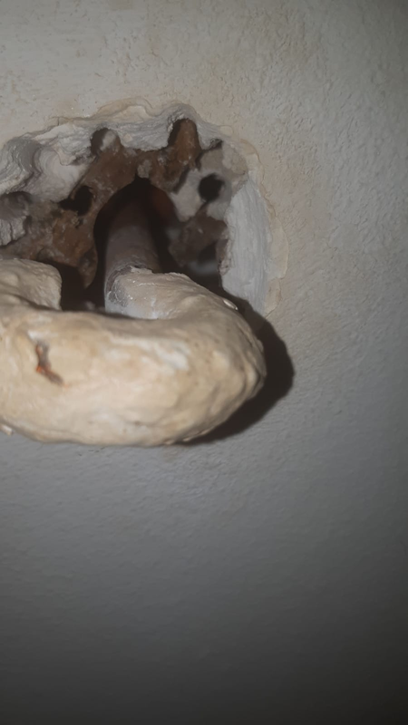

Contexte : Maison ancienne, marre de la lumière indirecte, je pars en quète du montage d'une suspension au plafond.
Pas de jus au plafond. Uniquement un crochet de lustre ancien.
Soupçon de plafond en bacula (Info donnée par l'ancien proprio), après avoir creusé tout autour du crochet, c'est bien le cas. Bacula constitué d'à peu près 1.5 cm de platre, et de petit bois (à l'endroit où j'ai creusé autour du crochet, ce n'est peut-être pas le cas partout.)
Le crochet tourne dans le vide, possible qu'il soit retenu par une plaque métallique (plaque rouge que j'arrive à distinguer dans le trou) & un papillon ou un écrou au dessus, tout en étant posé à plat sur les poutres en bois.
Ils doivent tourner en même temps que le crochet !
A force de le tourner tout en appuyant, j'ai reussi à être capable de rentrer le crochet en partie dans le plafond, le laissant dépasser d' 1,5 cm.
Je pense sélectionner la suspension et en fonction de la hauteur de sa base, je découperai ou pas le crochet (si il est capable de se glisser dans la base.)
Il est aussi possible en bricolant quelque chose de réutiliser la bonne suspension du crochet pour maintenir fermement la prochaine suspension.
https://i.postimg.cc/9QpP3Wgn/crochet.png
Voici le schéma de ce que je compte faire :
https://i.postimg.cc/JhtWZzfw/schema.png
En bleu c'est du simple BA13 et polystyrène derrière.
En orange le bacula. En rouge le fameux crochet.
Le problème du crochet semblant résolu, je commence à voir comment amener le jus.
Le bacula semble assez solide, cependant je ne pense pas me lancer dans la création d'une saignée de plus d'un cm.
Pour moi passer une gaine me semble compliqué dans du bacula.
L'autre solution serait de faire à intervalle régulier des trous à la scie cloche et de passer de trou en trou le câblage / gaine élec.
Quelqu'un a déjà été confronté à cette situation ?
Merci d'avance.
Amlond
Message édité par amlond le 09-12-2020 à 19:01:41
n°61563455
libussa
Posté le 09-12-2020 à 19:15:19  profilanswer
Merci d'avance.
Amlond
les poutres sont dans le bon sens ? :o
Message édité par libussa le 09-12-2020 à 19:15:39
