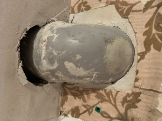

Hello les bricolos
Savez vous comment nettoyer le coude d’une gouttière ( il doit y avoir plein de merde de feuilles et de mousses pourris qui reste bloqué dans ce coude)
J’ai essayer de passer un furet de 7m mais il doit taper le fond du coude sans aller plus loin (angle de 90*)
Posté le 30-10-2020 à 19:44:53  profilanswer
n°61182469
Space
Profil: Maux des rateurs
Posté le 30-10-2020 à 19:51:51  profilanswer
C'est quoi comme type de gouttière , en zinc ou autre ?
En mettant de l'eau sous pression...
n°61182479
starlette2​7
Posté le 30-10-2020 à 19:53:03  profilanswer
C’est du pvc
Ça ne risque pas de bloquer encore plus le bouchon?
Autre info, j’ai juste la partie extérieur du coude qui ressort dans mon sous sol
( pas réussi à mettre droit les photos  :o )
https://zupimages.net/up/20/44/k8pz.jpeg
https://zupimages.net/up/20/44/ez9n.jpeg
Message édité par starlette27 le 30-10-2020 à 19:55:51

c'est pas un coude, c'est une malfaçon !  8-))))))

Le pvc cela devient tres cassant avec le temps vas y molo avec le furet. Une buze karcher serait bien mieux ou alors aspiration via aspi air eau.
Aspiration air eau? Qu’est ce que c’est?
Édit : ok je viens de regarder sur manomano
Mais où est-ce que je peux trouver un tuyau flexible de 7 ou 8 mètres pour l’aspirateur?
Et niveau Karcher Rio faut que je prenne quel modèle?
Mais le tube de l’aspirateur ira t’il jusqu’au bout de la gouttière mal grès le coude à 90*?
Message édité par starlette27 le 30-10-2020 à 21:57:01

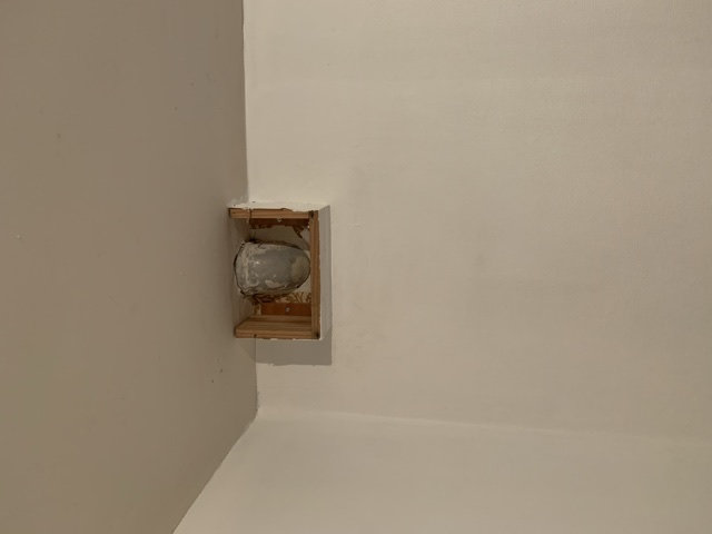

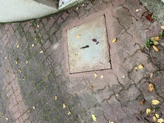

starlette27 a écrit :
Toute les villes n’en ont pas?
Je crois que la mienne en a un
Rien ne me gêne en l’état
Mais je ne sais pas si cela peut être dangereux que la flotte se déverse dans mon jardin
Cela ne fragilise pas les fondations si le rejet de l’eau est trop près de la maison par exemple?
La j’ai le souci de ma gouttière qui doit être bouchée, et si je peux trouver une solution plus « Safe » et à laquelle je peux avoir accès à un regard pour nettoyer quand le besoin s’en ressent, et bien je serais plus serein.
Aujourd’hui j’ai une gouttière qui qui passe dans mon mur et dont le coude dépasse dans mon sous sol, pour finir je ne sais où....( même les diagnostics d’assainissement n’ont pas pu voir où cela mène)
Je préfère la praticité des choses à l’esthétisme
Renseigne toi au près de la mairie et où du service des eaux de ton agglomération car non pas toutes les villes acceptent de prendre l'eau pluviales des habitations car c'est un réseau supplémentaire.
Je ne sais pas où se déverse ton eau donc je peux pas dire si ça gène tellement.
Par contre si cela te tracasse beaucoup, tu peux modifier l'installation pour que cela se déverse dans un drain écarté de ta maison mais profond soit dans le jardin.
Bref je pense pas réellement que tu ai des soucis à te faire, mais ça ne coule pas dans ton fameux puit dans ta descente sous les pavés ?  :O

Non, j’ai regardé si quelques chose coulais quand je met de l’eau dans la gouttière
D’ailleurs, pour le trou, je vous ferai des photos car il y a un accès plus simple maintenant  :o
n°61195518
starlette2​7
Posté le 01-11-2020 à 08:39:37  profilanswer
Voici la trappe  :)
https://zupimages.net/up/20/44/9ykv.jpeg
Autre petite question : après chaque pluie, il reste toujours de l’eau dans mes gouttières
Est ce normal?
Si non, comment puis je les régler correctement ?
Voici la trappe  :)
Est ce normal?
Mauvaise pente de tes gouttières.
Tu les démontes et tu les inclines  plus.
