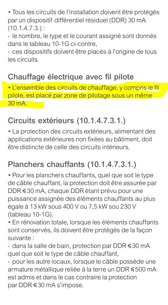

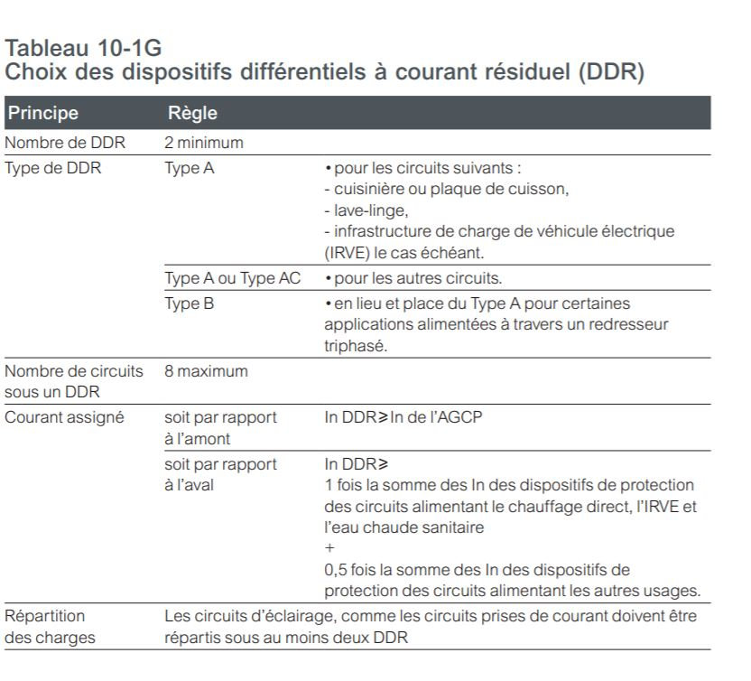

Posté le 11-10-2020 à 19:11:02  profilanswer
nut3l@ a écrit :
Concrètement quoi ne va pas ?
Mauvaise répartition sous les id/dd :
https://zupimages.net/up/20/41/94ur.jpg
https://zupimages.net/up/20/41/ught.jpg
Et il faut éviter de mettre le circuit prise et le circuit lumière d'une même pièce/accoler ensemble. Tu ne peux avoir de zone d'ombre si un dd tombe.
Les chauffages doivent avoir leur propre ID/DD
C'est quoi la section d'alimentation du tgbt ?

Ah ... Donc mon habitude d'avoir des rangée séparé lumières/ prises /four+ cuisine+ chauffe-eau  / chauffage /
C'est pas juste une lubie apprise des vieux que j'applique par habitude, c'est normalisé  :D

J'ai mis sous les Type A machine a laver et lave vaiselle le tout complete par un circuit pc et lumiere. C'est pas clair le tableau du haut
Pour les chauffages elec pas de zone ni fil pilote puisque ca sert juste d'appoint la maison étant chauffée par PAC.
La section d'alimentation c'est 2x25mm2 souple avec coses.

fil pilote ou pas, tu dois tous les mettre sous un seul et unique id/dd dédié au chauffage.
ensuite pour savoir si les id/dd sont de bonne section, il faut compter via 0.5 x nombre circuit (hors chauffage, charge voiture, cumulus qui compte pour 1)
Soit une rangée avec 8 disjoncteurs de 16A pour de l'elec/éclairage (16*8)*0.5=64A
Message édité par eeeinstein le 11-10-2020 à 20:56:24

Posté le 11-10-2020 à 20:55:57  profilanswer
Merde il me manque une rangée pour ca et ca perturbe mon organisation rangée par étages  :(
Je comprends pas trop l'intérêt et c'est bien precisé par zone de pilotage hors il n'y en a aucune du coup surement un simple problème d'interprétation non ?

Posté le 11-10-2020 à 21:03:20  profilanswer
Aucun problème d'interprétation : "L'ensemble des circuits de chauffage y compris le fil pilote.."
On parle bien de l'ensemble des circuits de chauffages, pac inclus, si fil pilote, celui-ci doit aussi être coupé via le même id/dd
Tu as la répartition et l'amp des disjoncteurs sous chaque id/dd ? Parce qu'a mon avis, la plupart des rangés devrait être sous des 63A et non des 40A
Message édité par eeeinstein le 11-10-2020 à 21:05:56
n°60987739
nut3l@
Posté le 11-10-2020 à 21:08:39  profilanswer
Ok prochaine maison je ferais un tableau par étage comme ca pas de conflits entre nfc et praticité du tableau  :)
Dans l'attente je réfléchis a switcher la rangée 1et étage en rangée chauffage elec et la rangée du dessous mais ca va me faire bcp de taf et de mon vivant y'aura pas de consuel  :heink:
merci l'ami  :jap:
Message édité par nut3l@ le 11-10-2020 à 21:09:46
