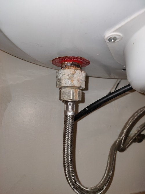

Sortie d'eau chaude d'un ballon, crains, crains pas trop ? Il a 7 ou 8 ans...
https://img.super-h.fr/images/f48ba164f87aac98140770d8d8f1b88f.md.jpg

ça craint dans la mesure où les traces de fuites se situent au-dessus du raccordement du flexible.
Peut-être un début de fuite de la cuve elle-même.
edit: ou alors la pose/raccordement diélectrique a été franchement salopée !
Message édité par jma64 le 22-09-2020 à 00:04:57

J'y connais rien là dedans, le truc doit dater de 2012 je crois, le filetage de la sortie d'eau chaude est bien rouillé, l'arrivée d'eau froide est OK. Après c'est du premier prix comme ballon...
