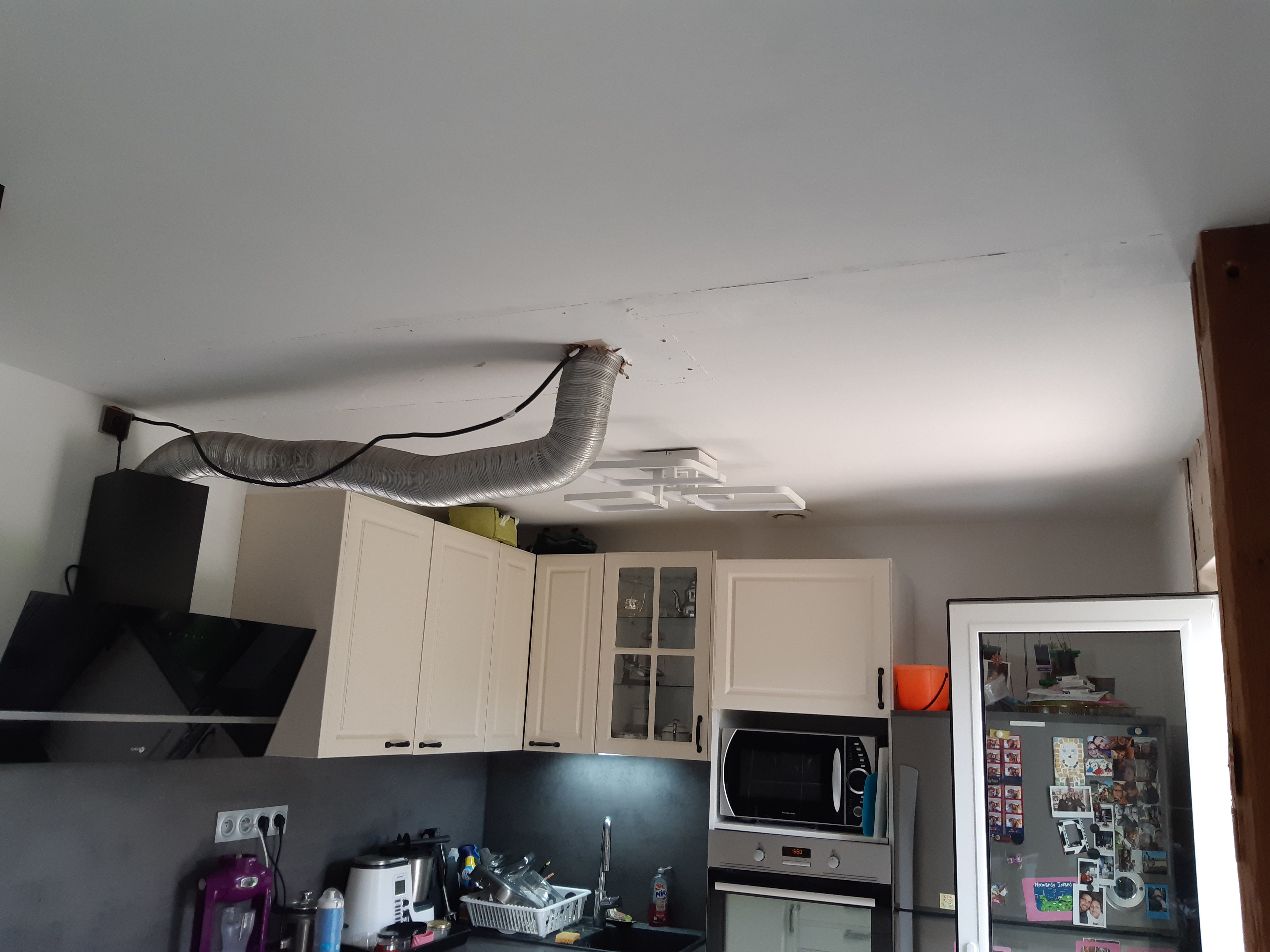

Coucou a tous, j'ai un coffrage de touyaux de hotte a réaliser.
pb, j'en ai jamais fait alors j'ai du mal a savoir si je m'y prend bien.
Coffrage de 260 de long sur 50 de large et 25 de haut.
J'ai acheté des plaques de 300 en ba13; pour les fixer au plafond j'utilise quoi ?
Cornière en 25 :
https://www.leroymerlin.fr/v3/p/pro [...] 1501607873
je fixe au plafon grace a des cheville molly + foret pour transpercer les corniere?
-Tasseau en bois sur les montant du mur ou aussi de la corniere ?
de l'autre coté sur le nouveau placo, la je peux viser a la vis a placo ca transfere la corniere ?
Si vous voyez des methode plus propre/simple pour la realisation du caisson, je suis grandement preneur de vos conseil et retour d'exp
une petite photo pour mieux situer:
https://zupimages.net/up/20/38/jcnk.jpg

Rails et fourrures à placo, c'est fait pour
Un pince à sertir aide beaucoup
Message édité par thoulisse_bernard le 19-09-2020 à 17:16:20

C'est quoi ton plafond ? Placo ? Si oui cheville molly à travers ton montant.
Et c'est pas une corniere que tu aurais du prendre. Il faut que tu fasse un cadre en montant. Type https://www.leroymerlin.fr/v3/p/pro [...] 1401105592
n°60790285

creatures14 -> +1 sur les rails et montants
Il faut que tu fabriques un coffrage dans ce genre: https://i.pinimg.com/originals/1b/f [...] 361fc8.jpg
Va chercher un tuto placo sur youtube si tu ne sais pas faire.
Et un conseil, ne coffre pas la prise, il faut que la connection soit accessible au cas ou tu aurais un probleme dessus.
Branche les fils dans une petite boite de derivation que tu mets dans le cache de la hotte, mais il faut que celui ci puisse s'enlever apres ton coffrage. Sinon, mets ta prise en dehors du coffrage.

creatures1​4
It's me !
Posté le 20-09-2020 à 00:49:27  profilanswer
Merci, je regarde donc des tutos yt et tombe sur takayaka https://www.youtube.com/watch?v=lMM3zQQOC-U
qui explique que le dtu et les fabricants préconisent les vis autoforeuse.  ;)
Pjafond en placo
J'ai pas encore acheté les corniere, je me renseigne encore ^^
Merci je vois mieux donc des rails fixé au plafond a la molly et des montant pour faire le reste.
Vu comme ca la photo de ce coffrage me semble overkil l'image en exemple non ?
La je peux m'appuyer sur les deux mur c'est pas plus mal pour la rigidité de l'ensemble non?
Merci du conseil pour la prise, donc je la démonte met une boite de derivation et remonte une prise dans le cache de la hotte.
Je pensais me repiquer dessus pour alimenter 2 spot.
Alors je sais que ce sera pas au norme car par branché sur le bon circuit, mais en vrai c'est pas bien grave non ?
Au pire je branche mes spot sur une fiche de prise de courant et la c'est au norme c'est ca  :p ?

avec ces  vis placo/placo :
https://www.leroymerlin.fr/v3/p/pro [...] 1502220090
j'ai deja reposé du plaquo sur du viens defoncé mais avec du map et galere a coller au mur, avec ca j'aurai moins galéré !
question, si je prend une pince a sertir, je n'ai plus besoin de vis trpf ?comme celle-ci ?
https://www.leroymerlin.fr/v3/p/pro [...] -mm-e38405
